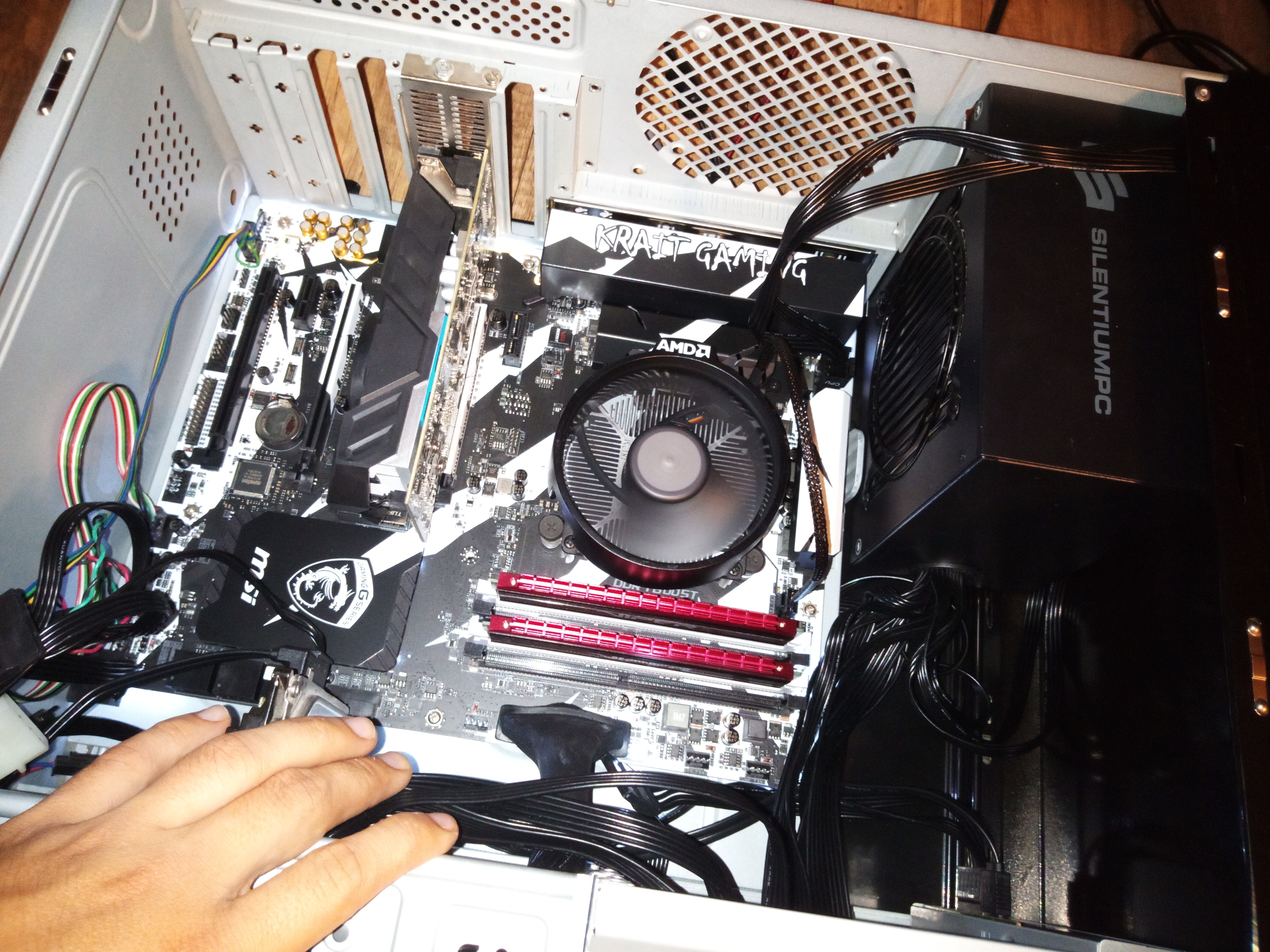

    Witam, mam problem ze swoim komputerem stacjonarnym. Otóż zakupiłem nowy procesor, płytę główną, i pamięć ram. [Ryzen 5 2600, Msi X370 Krait Gaming, Patriot Viper 2x4GB ddr4 takt.3000]. Po złożeniu komputera i próbie włączenia go nie ma żadnej reakcji, komputer "stoi". Dodam że mam zasilacz Silentium Pc Vero L2 600W ;całkiem świeży, dysk twardy hdd, kartę graficzną Gigabyte GeForce 1050 ti 4GB. Nie wiem z czym może być problem również dodam że zasilacz sprawdzałem i działa. Również próbowałem odpalić wszystko stykając piny od powera na płycie i również nic, także to nie wina włącznika. Próbowałem odpalić na jednej kostce ramu i bez niego i reakcja komputera ta sama czyli nic. Płyta prawdopodobnie działa ; gdybym odpiął ją i podłączył do zasilacza włączyła by się przynajmniej ledy. To jest mój drugi "zamawiany ten sam sprzęt" tydzień temu oddałem procesor oraz tą płytkę główną i zrobiłem na nowo zamówienie w innych sklepach. Wtedy poprzednio problem był ten sam i sprawdzałem płytę główną i odpalała się na samym zasilaczu. A po włożeniu do komputera i nałożeniu na nią podzespołów nie odpalała. Piny procesora są nieuszkodzone, paczka przyszła jak jedna tak i druga bardzo dobrze zapakowana i zabezpieczona. Proszę o jakieś rady.

    Witam. Wygląda to na problem z zasilaniem. Czy pusta płyta główna w obudowie się uruchamia? Czy na fioletowym przewodzie wtyku 24pin z zasilacza jest 5V gdy zasilacz jest podłączony do sieci?

    Jest 5.2V bodajże właśnie fioletowy sprawdziłem , moje kable są czarne musiałem na necie sprawdzić który powinien być fioletowy. A co do płyty to kiedy mam 24 pin i 6 pin pci-e to nie reaguje a kiedy zostawie tylko 24pin to odpala.

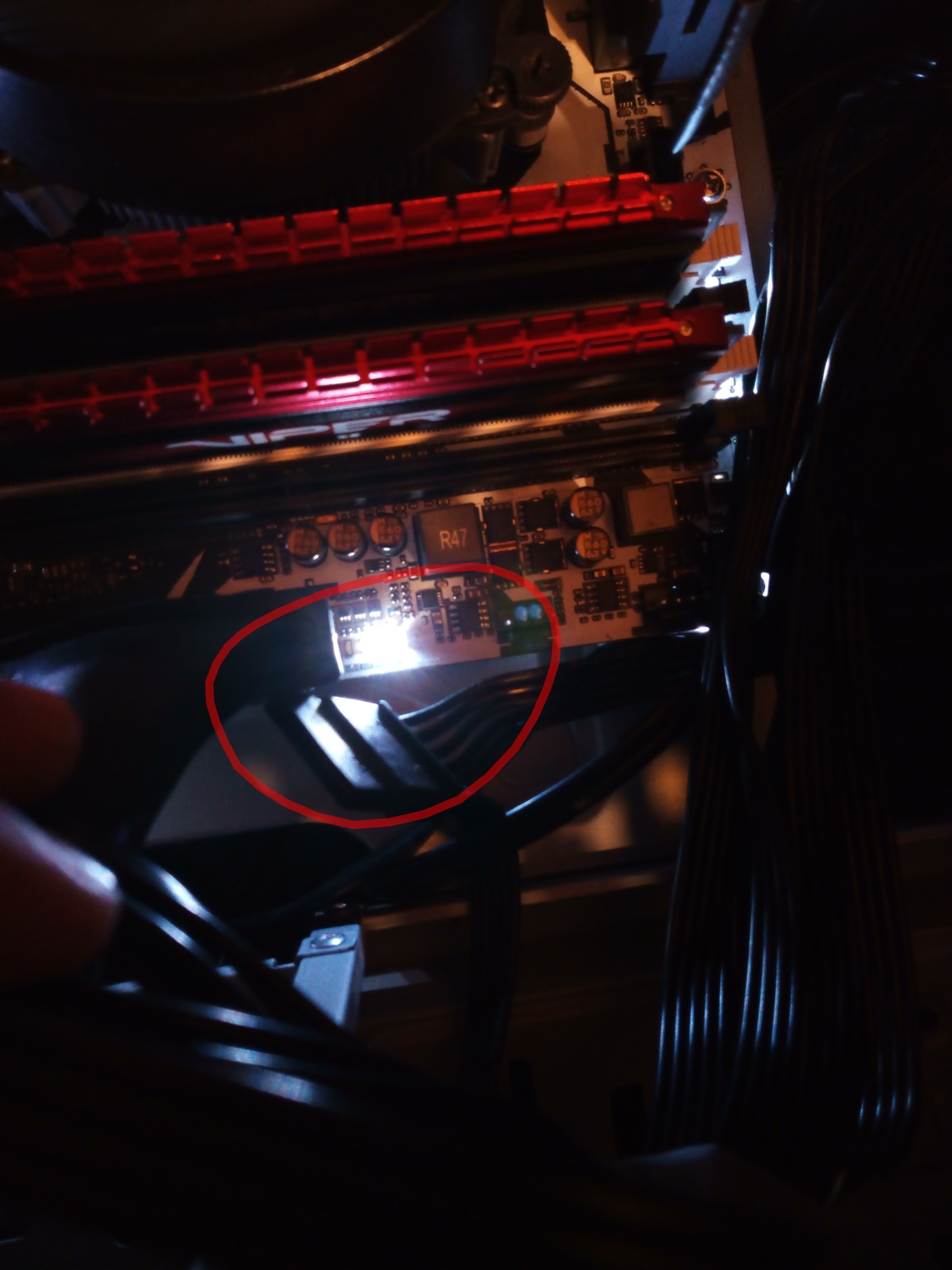

  • #4 17412338
    bartek883
    Posty: 70
    Pomógł: 22
    Ocena: 11

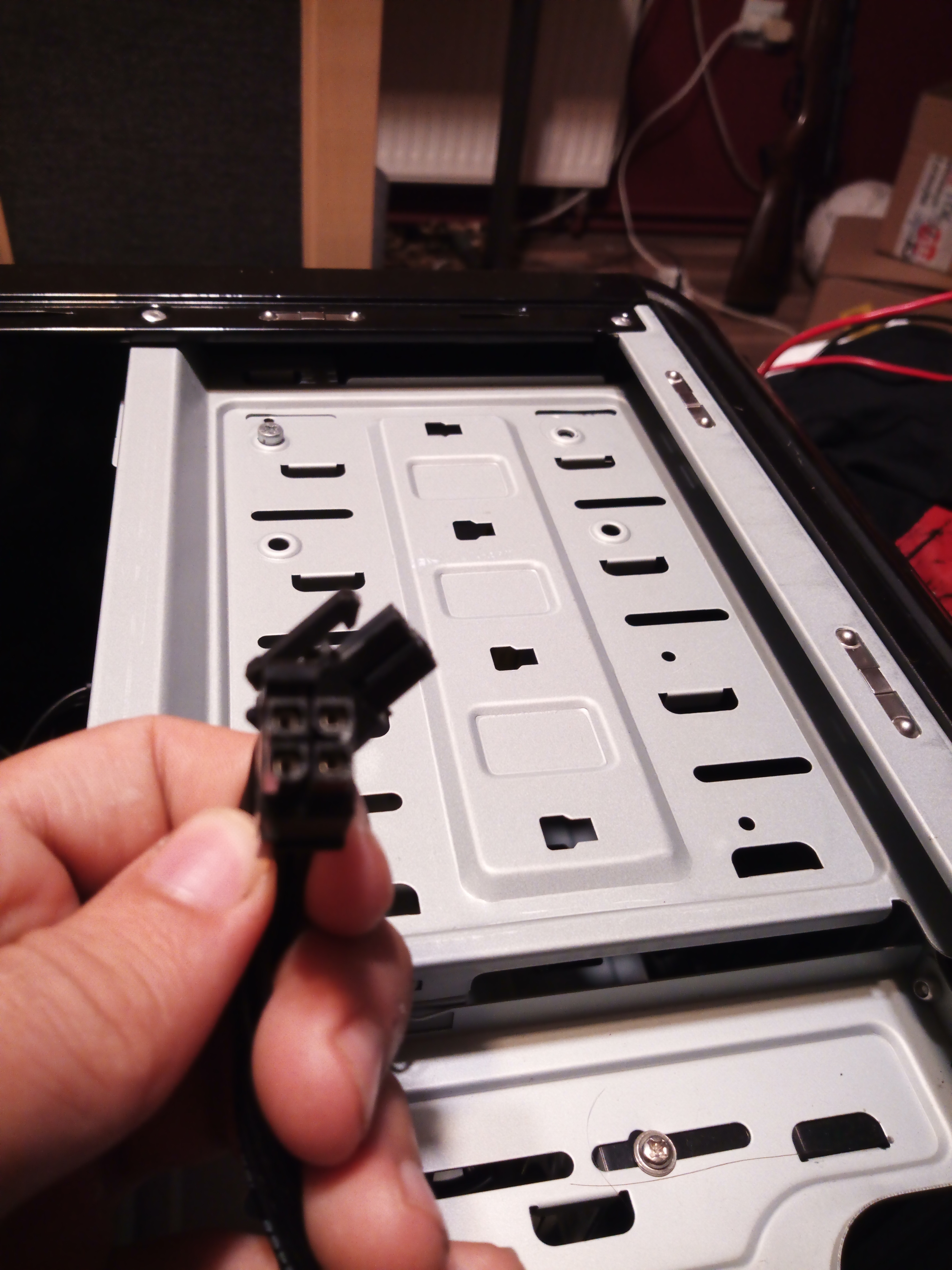

    Do płyty głównej nie podłączaj kabla zasilającego kartę graficzną. W zasilaczu powinien być taki 4 lub 8 pinowy kabel który należy tam podłączyć. Z tamtego gniazda pobiera prąd przetwornica rdzenia procesora. Czy płyta ma jakiś brzęczyk żeby sczytać beep-kody?
  • #5 17412392
    PanTadeusz37
    Poziom 7  
    Posty: 15
    Ocena: 2
    Ma 4 pinowe wtyki, czyli podłączyć w to wejście zamiast tamtego pci-e. Sorry ale nie wiem czy płyta ma jakiś brzęcznik, jak to sprawdzić itd. Nigdy nie korzystałem z tego. Nic nie brzęczy nie wydaje dźwięków.

    Tak podłącz je w to miejsce, trzeba je chyba połączyć ze sobą najpierw. Jeżeli płyta zaświeci i wentylator w zasilaczu (o ile nie ma układu kontroli wg.temperatury :D) się uruchomi, możesz składać komputer. Po włożeniu tylko procesora z chłodzeniem i RAMu sprawdź czy dalej się uruchamia, potem dokładaj kolejne elementy.

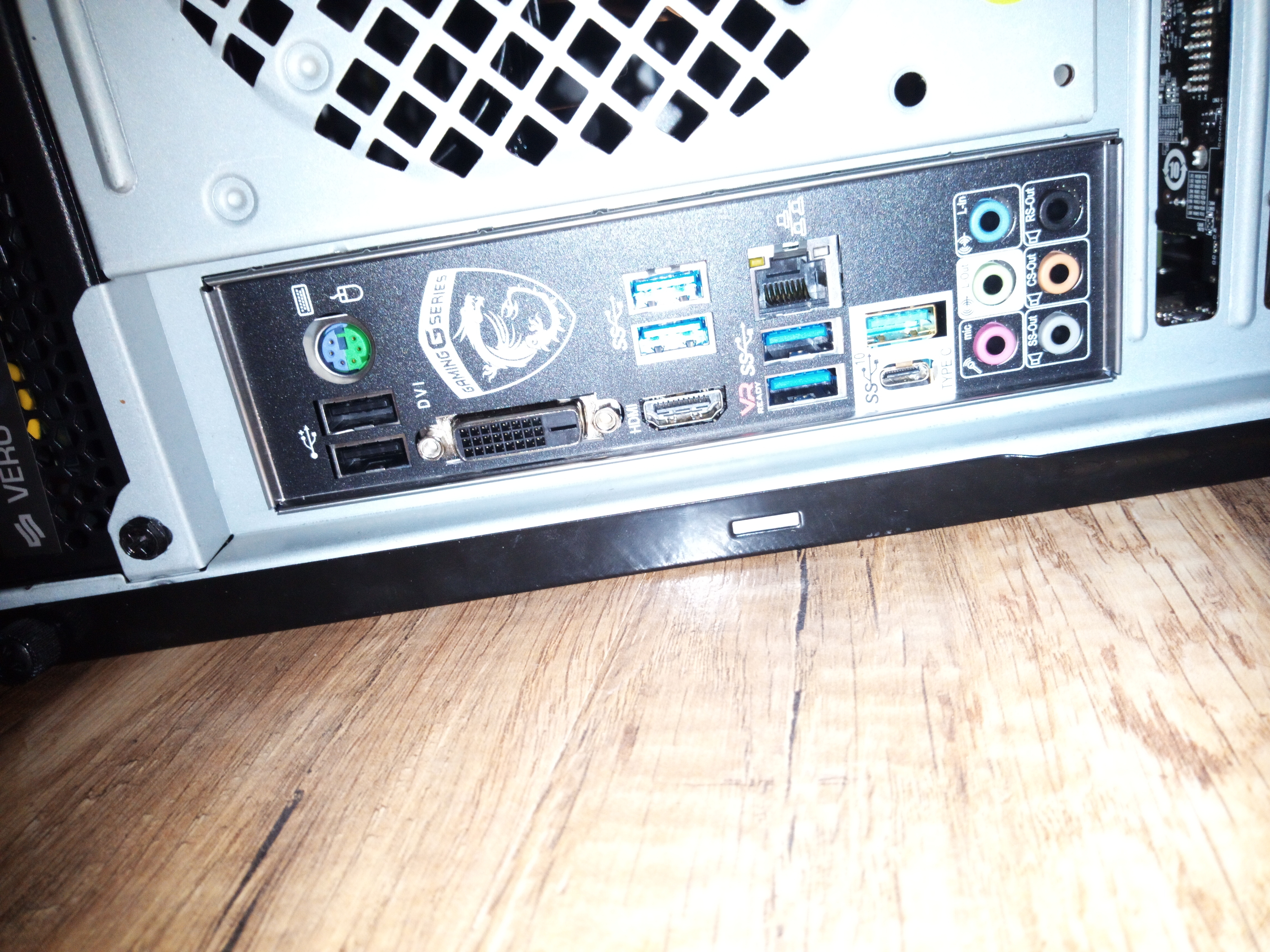

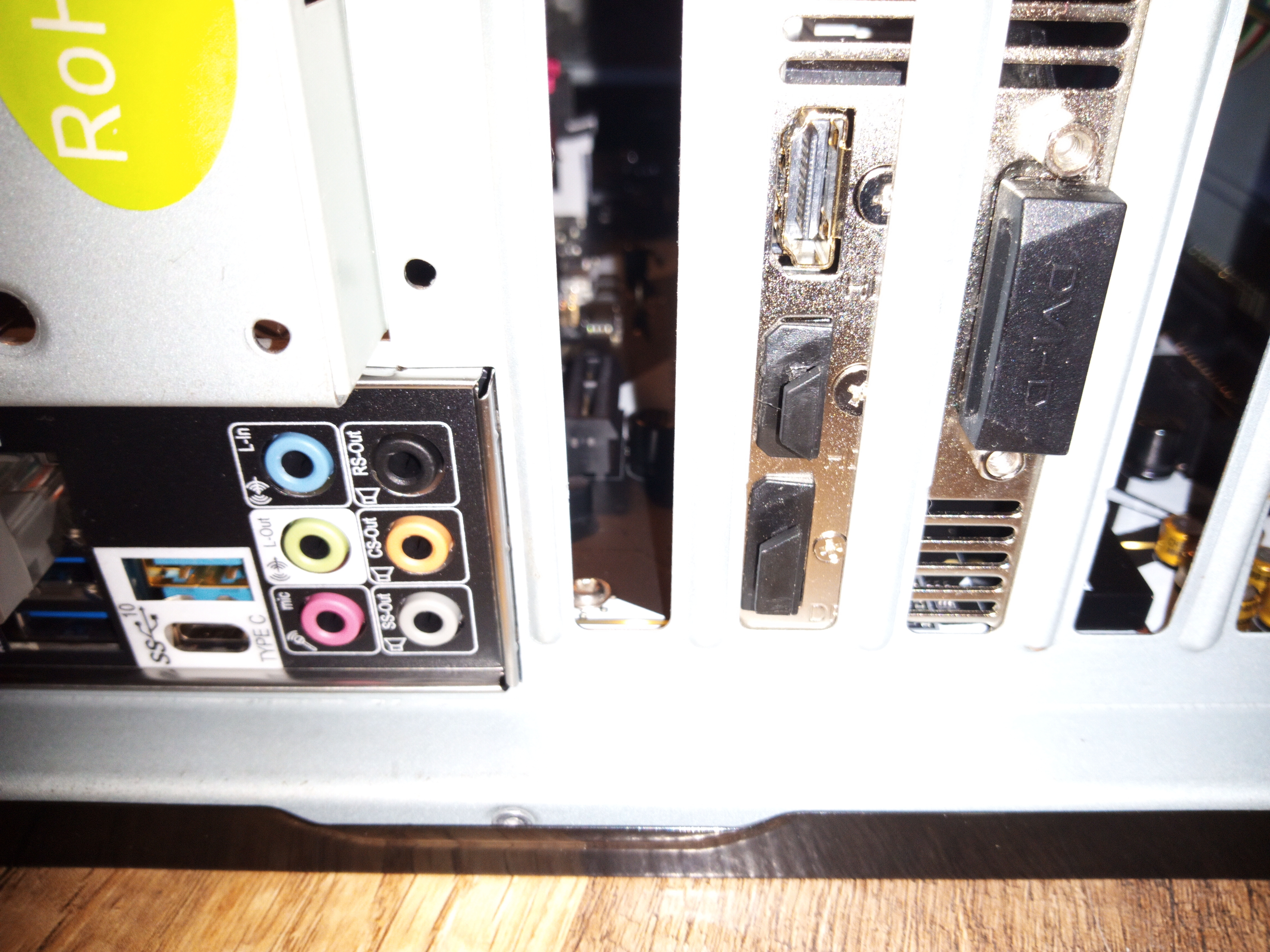

    Sprawdziłem nic się nie zapodziało wszystko to co ma chodzić chodzi. Nwm dlaczego nie ma obrazu na monitorze który działa oczywiście. A jeśli chodzi o dźwięk to jednak nie jest to brzęczenie- wszystko chodzi normalnie. System na dysku był instalowany w dzień gdy przyszły pierwsze części. Formatowany i na nim win10 poszedł. Zaraz powysyłam zdj. panelu z tyłu itd.

    Co do zdjęcia tyłu chodziło mi raczej i to jak kable są połączone. Rozumiem że monitor podłączony do karty graficznej a nie do płyty głównej?

    Pogmatwane to wszystko klawiatura się nie zapala ale myszka już tak. [Podświetlenie]. Gdzie wcześniej normalnie było na starych częściach
    Tak do karty podłączony monitor

    Monitor podłączasz do którego gniazda?
  • #15 17412562
    PanTadeusz37
    Poziom 7  
    Posty: 15
    Ocena: 2
    Do HDMI. Mam 2 takie wejścia + display i DVI , tak podłączałem od początku tej karty graf.

    Rozumiem, że do HDMI karty graficznej, a nie płyty głównej. W takim razie spróbowałbym podłączyć jednak do płyty głównej, może pokaże się obraz i będzie można wejść do BIOSU. Nie znam tej płyty, ale może trzeba coś zmienić w ustawieniach BIOSU, żeby karta na PCIE działała... Obok złącz pamięci na płycie głównej są cztery LED-y - wszystkie są zgaszone, czy któraś ciągle świeci po uruchomieniu komputera?

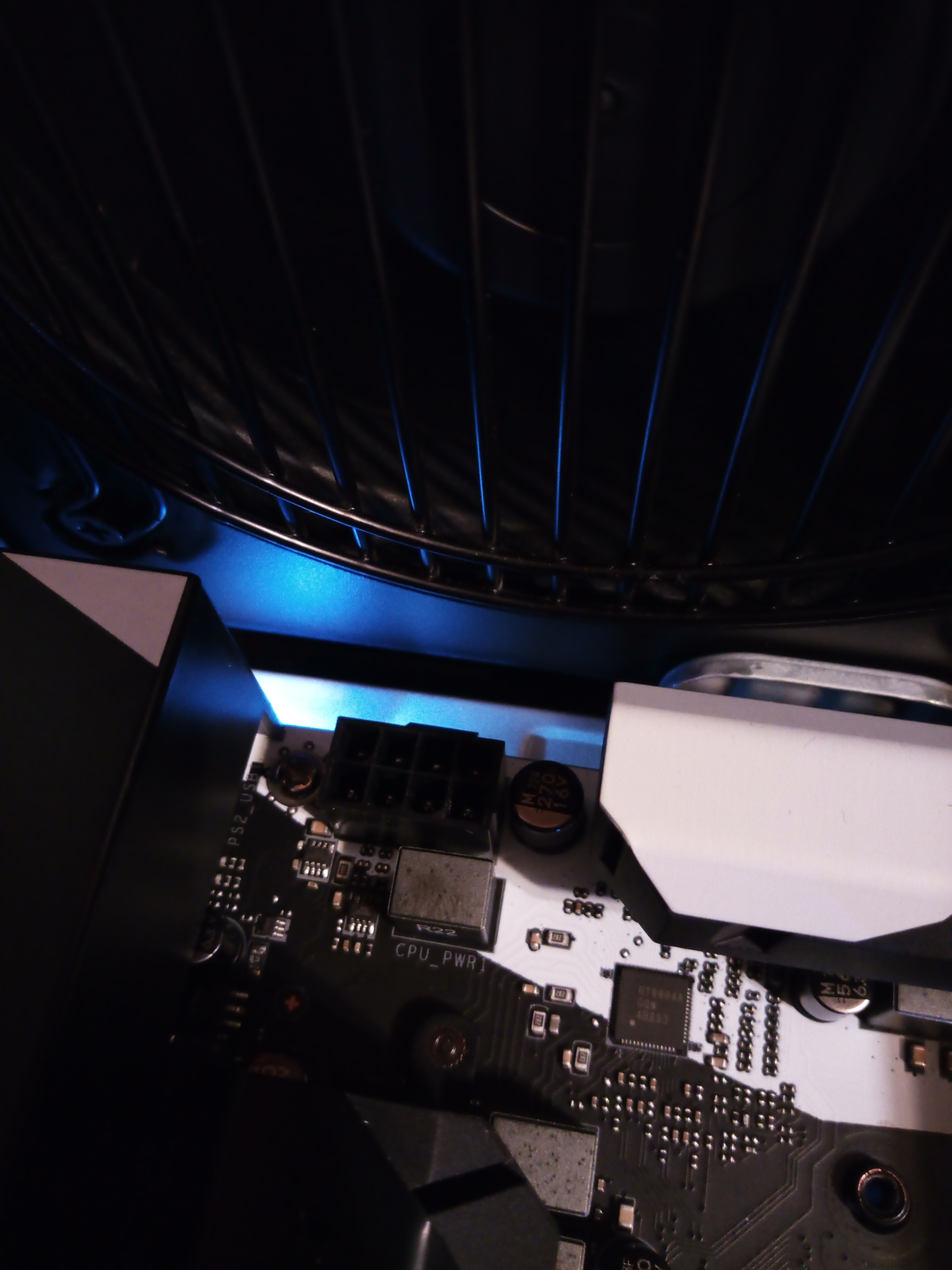

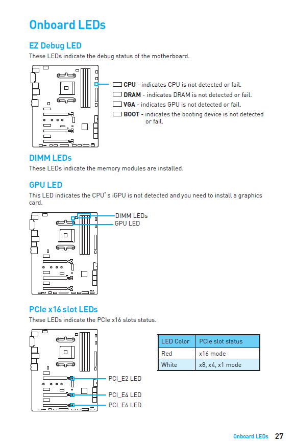

    Ekran nie łapie sygnału jest właczony i lampka miga. Co do podłączenia do płyty to nie dawno tak spróbowałem i to samo ekran czarny. Chyba znalazłem te ledy tak są niedaleko złącz. 4 w szeregu palą się dwie i dwie zgaszone
  • #19 17412592
    miniu1
    Poziom 24  
    Posty: 557
    Pomógł: 63
    Ocena: 68
    Komputer nie uruchamia się po montażu podzespołów
    Które świecą?

    Gniazdo HDMI na płycie jest tylko do grafiki zintegrowanej w procesorach, a takiej Ryzeny nie posiadają. Czy karta graficzna wykazuje oznaki życia?
    #22 17412603
    miniu1
    Poziom 24  
    Posty: 557
    Pomógł: 63
    Ocena: 68
    Na tym zdjęciu nie widać... napisz, które świecą

    Cpu, DRam się świecą, Vga i ta kolejna nie. Vga lekko minimalnie podśwituje lecz prawdopodobnie odbija się światło z DRam
    #25 17412612
    bartek883
    Posty: 70
    Pomógł: 22
    Ocena: 11

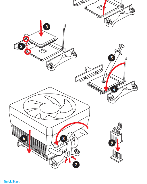

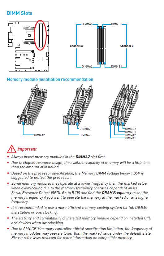

    Przełóż RAMy do slotów obok i upewnij się że procesor jest dobrze włożony.
    #26 17412614
    miniu1
    Poziom 24  
    Posty: 557
    Pomógł: 63
    Ocena: 68
    Wg instrukcji płyta nie wykrywa CPU i RAM. Sprawdź, czy prawidłowo zamontowałeś pamięci i procesor oraz złącze zasilania CPU - to 8-pinowe.
    Równo pisaliśmy...

    Jest jak w banku dobrze włożony procek, inaczej bym piny powyginał gdzie w ryzenach łatwo. Ramy przekładałem na drugie sloty już wcześniej. Zaraz sprawdzę wtyczki ale naprawdę wątpie w złe ich podłączenie.

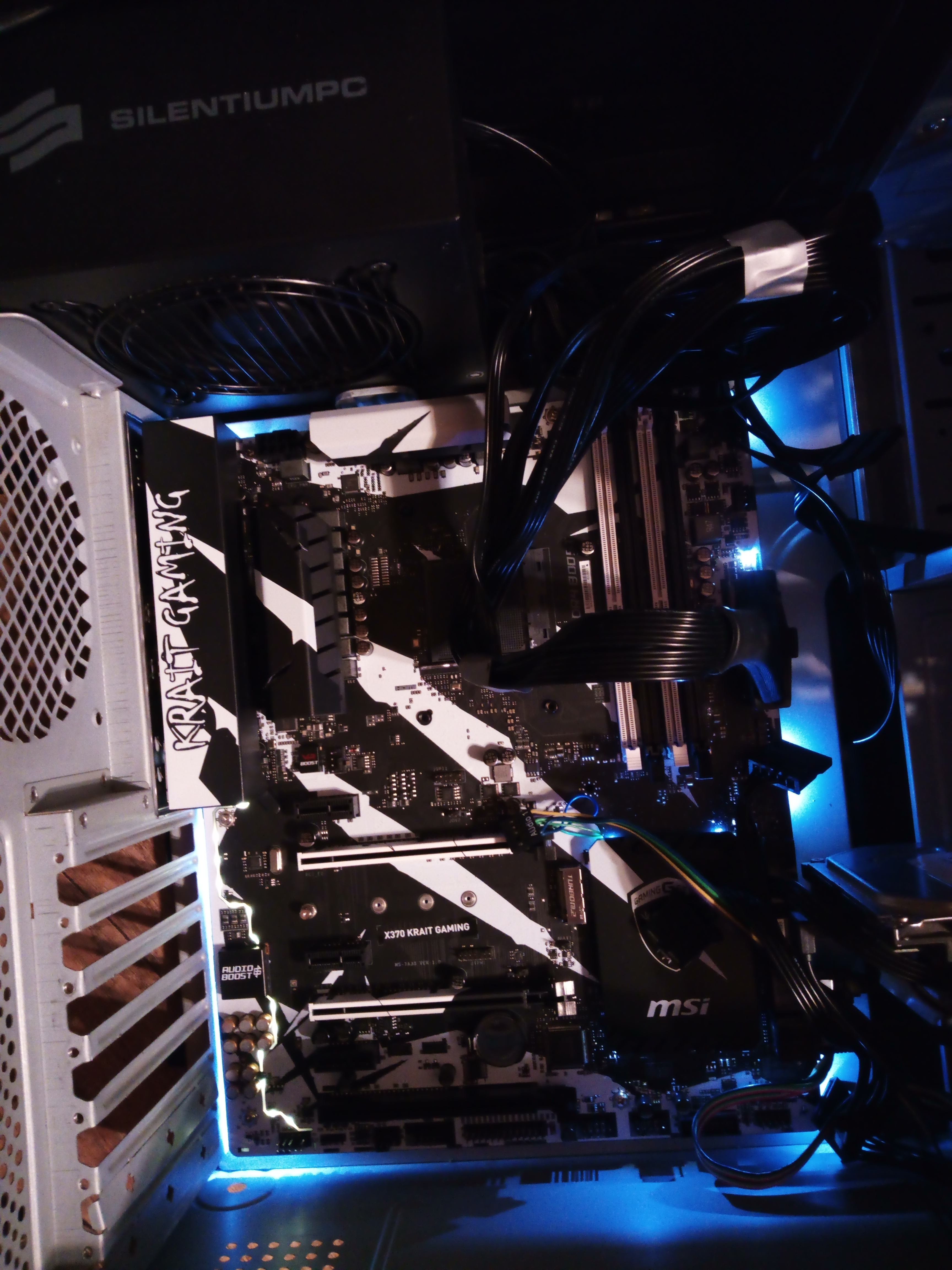

    Przychodzą mi do głowy jeszcze dwie rzeczy... Po pierwsze, czy ten zasilacz jest na pewno sprawny? Po drugie, może gdzieś płyta zwiera do obudowy... spróbuj wyjąć płytę z obudowy i odpalić na stole z włożoną pamięcią i kartą graficzną, niekoniecznie z dyskiem.
    To może też być ważne:
    Na zdjęciu masz pamięci włożone w inne sloty.

    Jest sprawny bo nie ma nawet 3 miesięcy, napięcie we wtyczkach jest sprawdzałem poszczególne linie multimetrem. Wirnik się kręci. A co do styku obudowy i płyty to ewentualnie sprawdzę rano bo już nie chce mi się z tym bawić. Może zawiozę do serwisu, dam im i niech coś działają z tym; póki mam możliwość zwrotu części.
