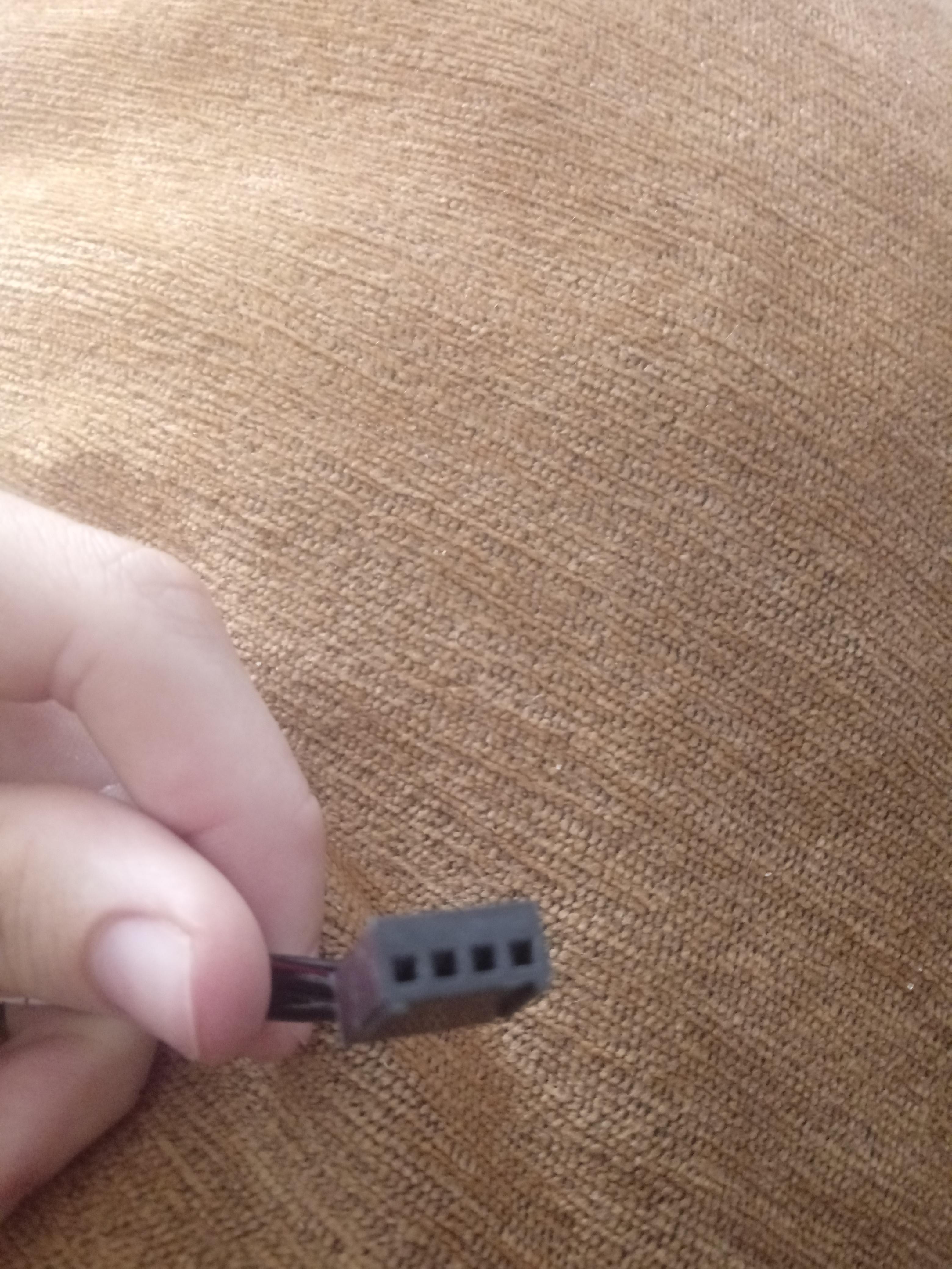

    Posiadam mały pasek Led wciągnięty z szafki z Ikei :p
    Pasek jest na 4 pinowe złącze.
    Pytanie czy mogę jakoś podłączyć to do płyty głównej lub jakimś sposobem byle aby kabel nie wystawiał poza obudowę?

    Tu są wszystkie zdjęcia.

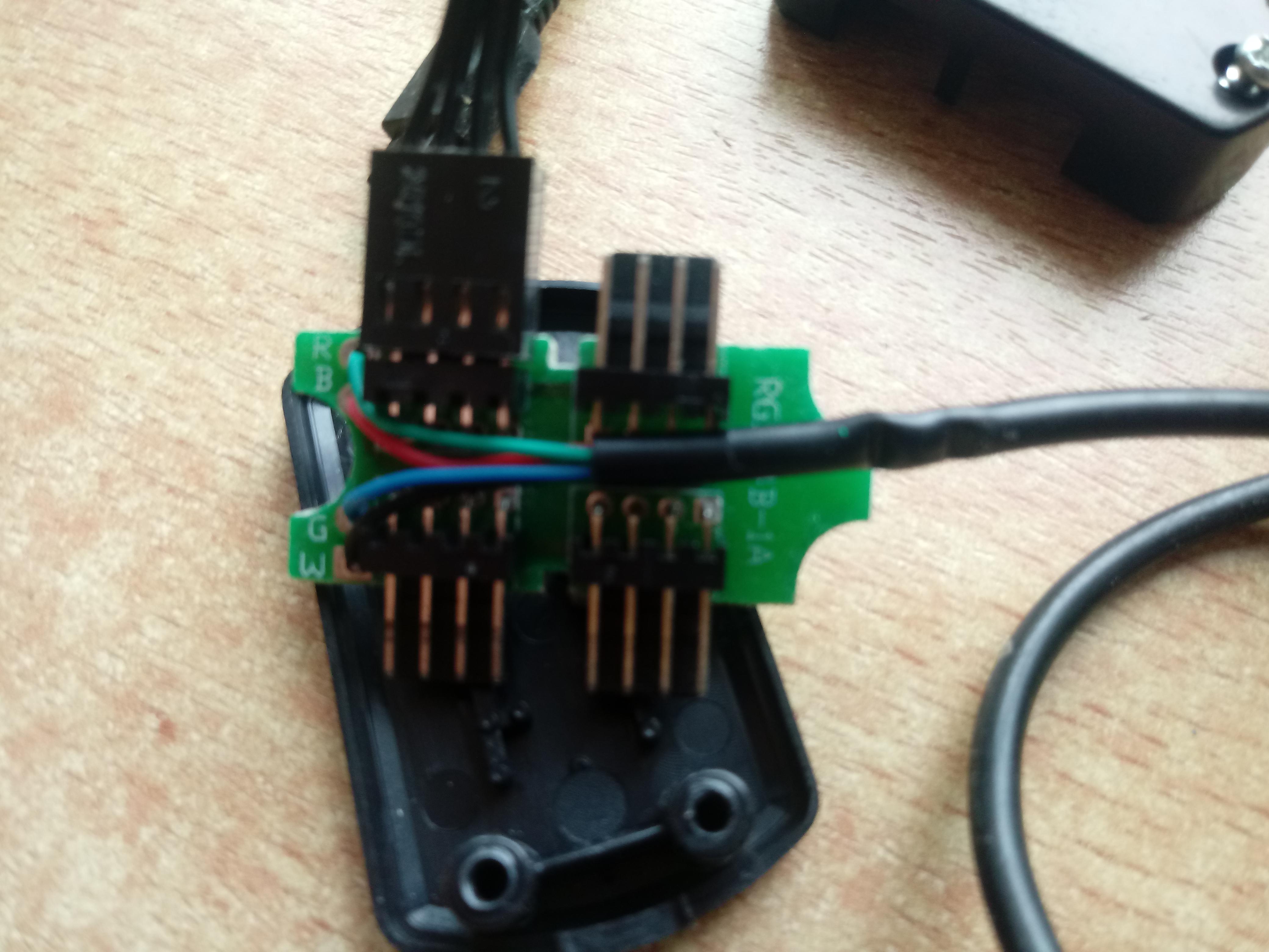

    Pasek led: Jak podłączyć mały pasek LED z Ikei do płyty ASRock A320M-HDV?20180831_1..200.jpg (1.39 MB)Musisz być zalogowany, aby pobrać ten załącznik.

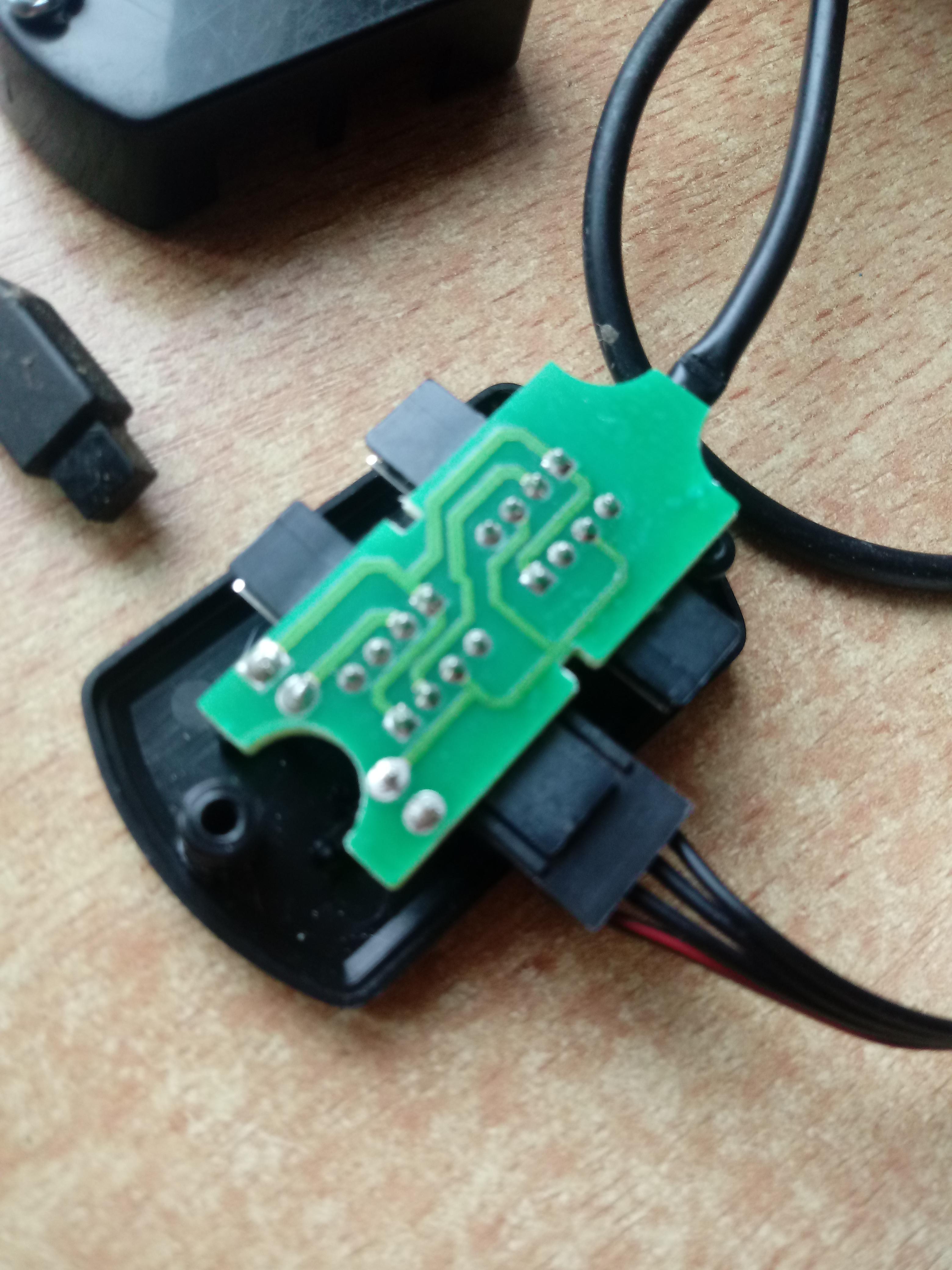

    (Chyba) kontroler pod który był podłączony pasek:
    Dół: Jak podłączyć mały pasek LED z Ikei do płyty ASRock A320M-HDV?20180831_1..252.jpg (827.91 kB)Musisz być zalogowany, aby pobrać ten załącznik.
    Góra: Jak podłączyć mały pasek LED z Ikei do płyty ASRock A320M-HDV?20180831_1..312.jpg (693.45 kB)Musisz być zalogowany, aby pobrać ten załącznik.

    Na pierwszym zdjęciu masz opis na płytce - pierwszy pin to 12V, potem kolejno B, R,G.
    Podłącz 12V pod pierwszy pin a masę zasilacza do tego koloru który chcesz uzyskać.
