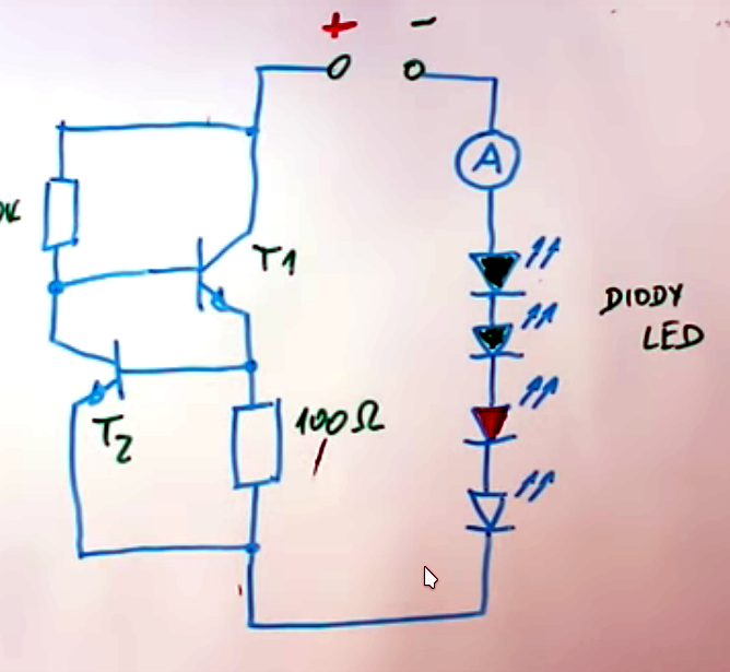

    Koderr napisał:
    Żadna dioda ani inne cuda nie są w stanie tego prądu zmienić, a tym bardziej dopasować do swoich potrzeb.
    Prąd w układzie źródła prądowego ustala się rezystorem w obwodzie baza-emiter tranzystora sterującego i ten prąd jest stabilizowany napięciem.
    Przez diody popłynie prąd jaki chcemy, ustalimy sami rezystorem, obliczając jego wartość. Wszystkie diody będą świeciły równo, o ile mają taki sam prąd nominalny, np. 20 mA.
    Przykład : https://www.youtube.com/watch?v=7c_d5Z9LSSU
    Jak równomiernie świecić różnokolorowe diody LED w szeregu?
    Diody nie są chyba na prąd 0,04 mA tylko 0,04 A?
    Teraz dopiero zauważyłem, że są to diody o różnym prądzie. to w tej sytuacji źródło prądowe nie wchodzi w rachubę. Można by tylko zbudować ich tyle ile jest typów diod, ale jeśli mają tworzyć sekwencje o których piszesz to nie to rozwiązanie.

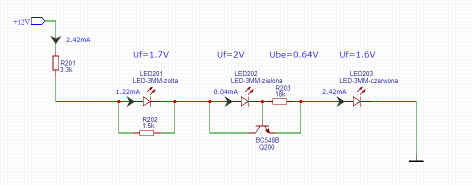

    Chodzi o to że można zastosować bocznikowanie prądu na pojedynczej LED ale w sposób aktywny, tranzystorem, który stara się utrzymać stały wyznaczony opornikiem prąd diody. Czyli dużo lepiej niż zwykły opornik bocznikujący.
    Tutaj przykładowe rozwiązanie na trzy LEDy, wyliczone na Twoje parametry:
    Ten układ od zielonej LED, nawet złożyłem na szybko i pomierzyłem.
    Z tranzystorem BC548B i opornikiem 18kΩ, ten układ stabilizował prąd płynący przez diodę na wartość 0.043mA (prąd "główny" rzędu 2mA). Oczywiście z innym egzemplarzem tranzystora, wartość prądu może się lekko różnić (bo zależy od wzmocnienia tranzystora) ale będzie zbliżona.
    Co prawda nie jest to, ze względu na prostotę, jakiś szczególnie precyzyjny stabilizator, ale nawet przy dużych wahaniach prądu zewnętrznego, zmiany prądu LED są stosunkowo nieznaczne i moim zdaniem akceptowalne. Dlatego nawet jeśli byś (w rozsądnych granicach) zmieniał prąd płynący przez szereg, to zielone będą świecić prawie z niezmieniona jasnością.
    Jedyna różnica przy projektowaniu całości, to przy liczeniu sumarycznego spadku napięć na LEDach, potrzebnego do wyliczenia tego głównego opornika ustalającego prąd całego szeregu, trzeba dodać gdzieś po 0,7V na każdy zastosowany tranzystor (u mnie w pomiarach było akurat 0,64V).
    Dla żółtej narysowałem rozwiązanie z samym opornikiem bocznikującym, bo sytuacja na niej jest dużo mniej krytyczna, z powodu mniejszego stosunku prądów.
