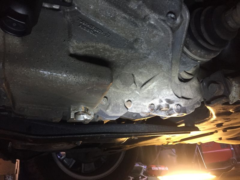

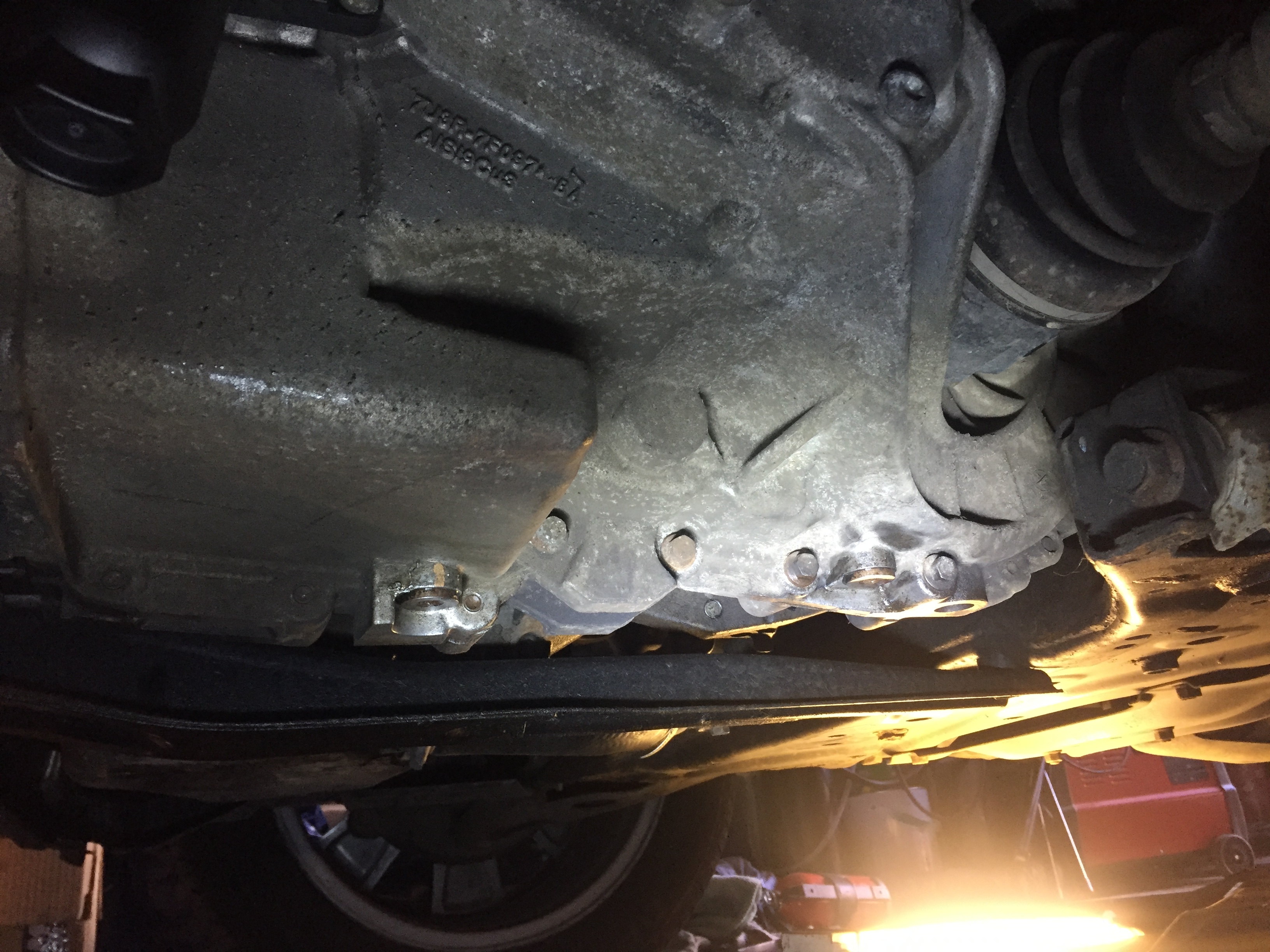

    Ile powinno być oleju w skrzyni sst bo posiada ona dwa korki spustowe i po odkreceniu dwóch zleciało ponad 10 litrów brak bagnetu kontroli oleju numery skrzyni 7U3R-7F097-BA filtr mocowany na obudowie olej orginał DiaQueen SSTF-1 servis twierdzi ze 6 wcześniej na rozgrzanej skrzyni (olej)wpadal bład p183D dlatego zdecydowałem wymienić olej i filtr.Pomocy :-)

    Dwa korki?Może jeden to jakiś dyfer?Pokaż na foto z których spuszane.

    Po spuszczeniu zakręciłem pierwszy wlalem ponad 1,5litra nowego i drogim zaczęło się przelewać wiec go zakręciłem i zalałem 6 litrów pytanie czy wszystko będzie Ok gdyż było ponad 10 litrów ?I czy to mogło być przyczyna tego błędu ?zbyt duża ilość oleju ?

    Jutro zerknę czy mam manuala do tego.
