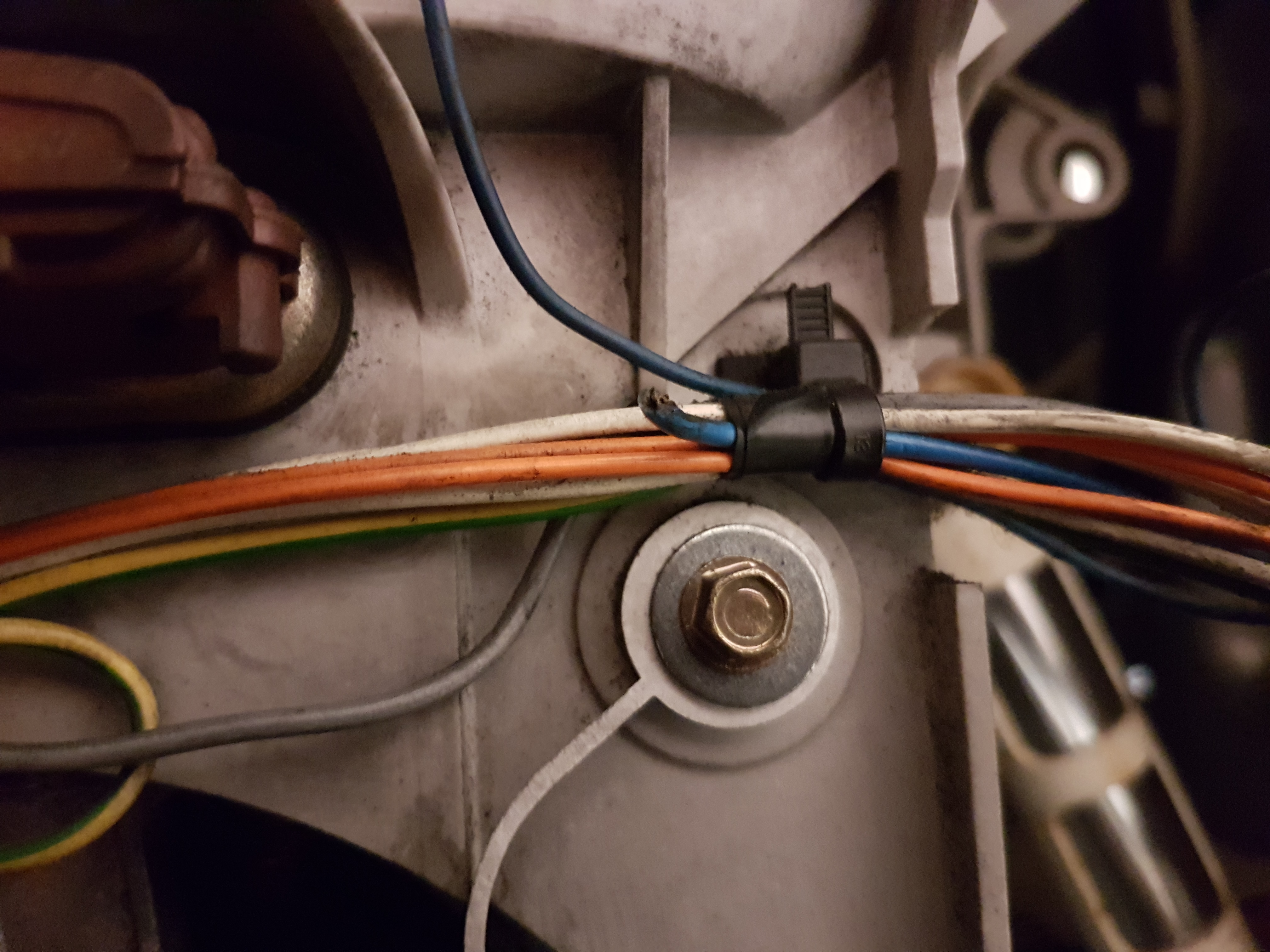

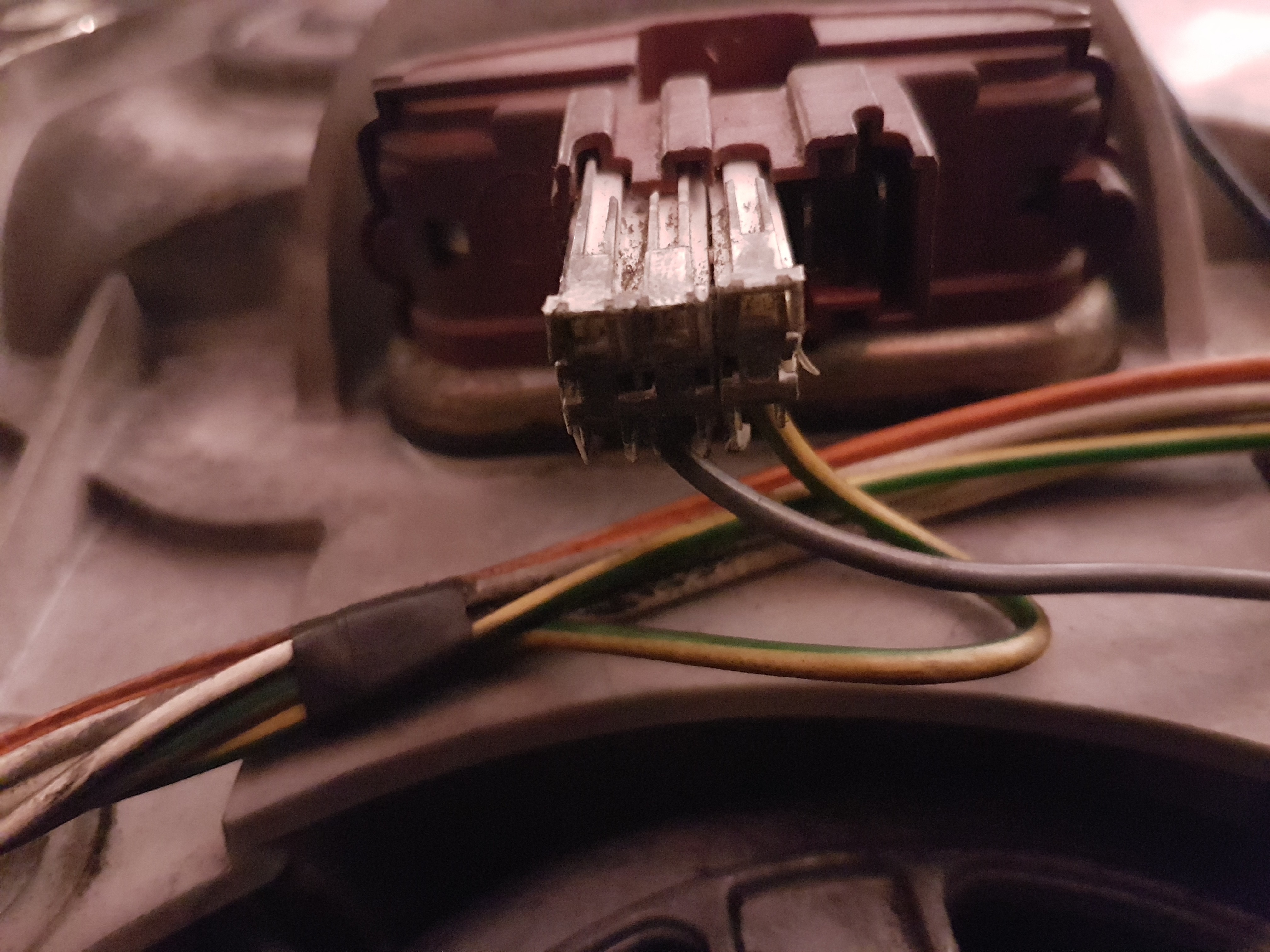

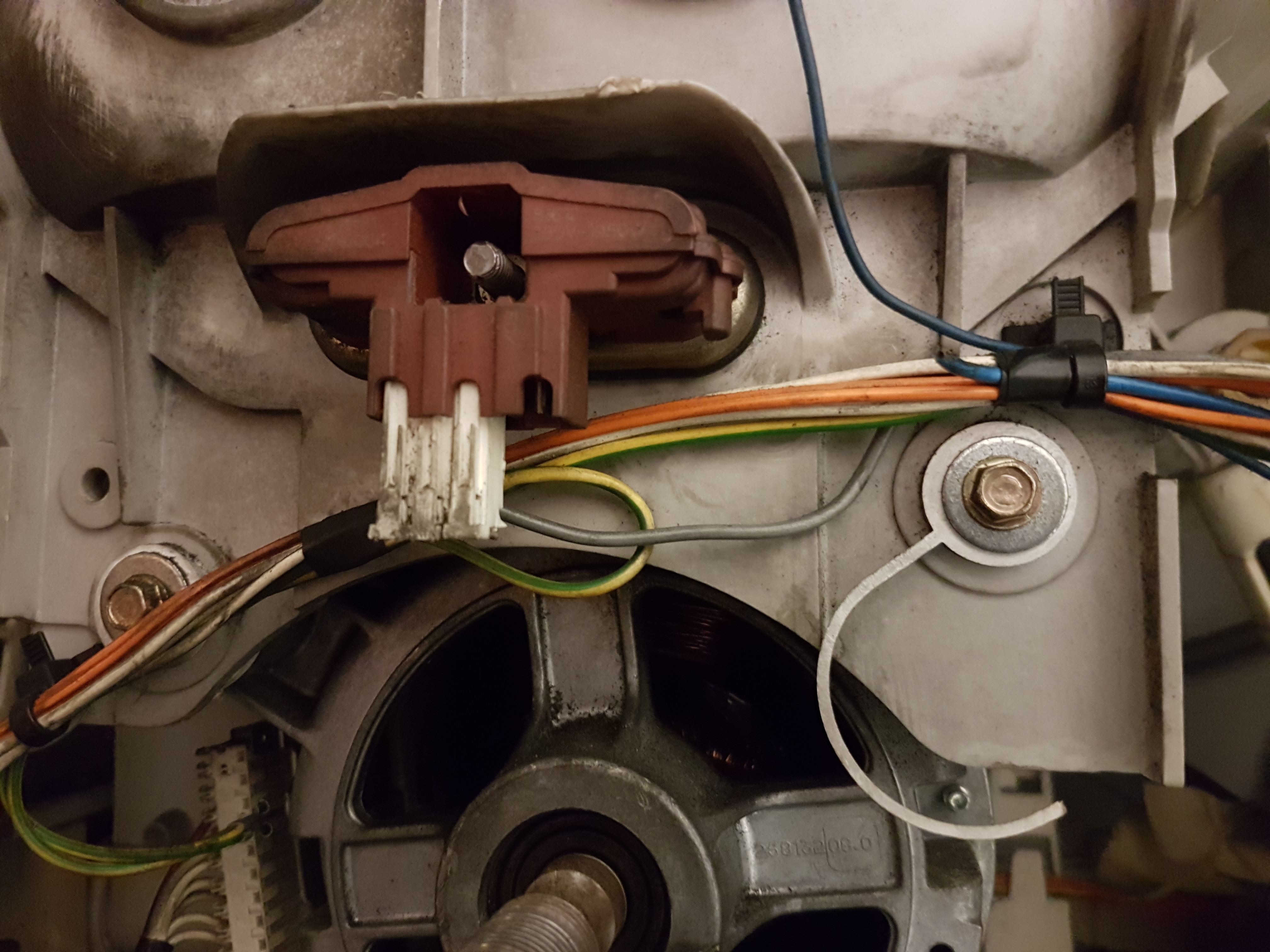

    Dziś to sprawdzę wieczorem jak tylko z pracy przyjadę i dam znać. Ktos wie co to za przewód (ten niebieski) i gdzie on powinien iść dalej? Do grzałki, a jeśli tak to na ktory pin?

    WUJEK12345
    Poziom 8  
    Posty: 6
    Ale ten niebieski przewód jest tak jakby urwany. I w którym miejscu jest on przykręcony?

    Pralka grzeje wodę?

    WUJEK12345
    Poziom 8  
    Posty: 6
    Szczerze to nie zwróciłem uwagi. Ale na moje oko to nie powinna ponieważ do grzałki przychodzą tylko 2 przewody jak widac na foto.

    Kenworth 18
    Posty: 11017
    Pomógł: 2394
    Ocena: 3671
    Kolorem żółto-zielonym zawsze oznaczany jest przewód ochronny.
    Najprościej będzie sprawdzić multimetrem czy na przewodach szarym i niebieskiim pojawia się 230V po włączeniu programu prania.
    Może to złudzenie, ale wtyczka grzałki wygląda na sfatygowaną czyli mogła "oberwać" od spadającego paska napędowego.
