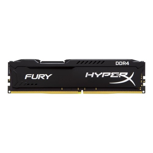

    Tak, w nowszych grach szybka pamięć także ma znaczenie.
    Jakie to są dokładnie moduły pamięci? Może 2133 jest tylko z powodu niezaładowanego profilu XMP? Jeśli jednak faktycznie są to moduły 2133 (czarne radiatory, CL14?) to będziesz w stanie uzyskać okolice 2800-3000.
  • #3 17465171
    cortic
    Poziom 6  
    Posty: 6
    PC i5 8600k GTX 1080: Spadki FPS w grach, czy to przez RAM 2133MHz?
    To są takie dokładnie.
  • #4 17465426
    rzymo
    Poziom 34  
    Posty: 2477
    Pomógł: 206
    Ocena: 322
    Tak, miałem na myśli właśnie takie. Jak czujesz się na siłach to możesz je podkręcić.

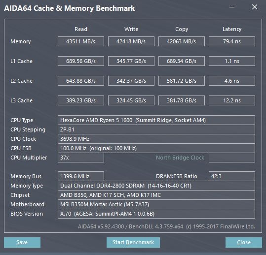

    Właśnie dlatego pytałem, bo podkręconą pamięć wypadałoby przetestować ;)
    Zobacz poniżej jak mogłem ustawić te moduły na Ryzenie (2800 14-16-16-40 1T przy 1.4V), od podobnego ustawienia możesz zacząć.
    Jak ustawisz chociaż te 2800 zamiast 2133 i nic się nie poprawi w płynności grania, to trzeba będzie szukać dalej...
