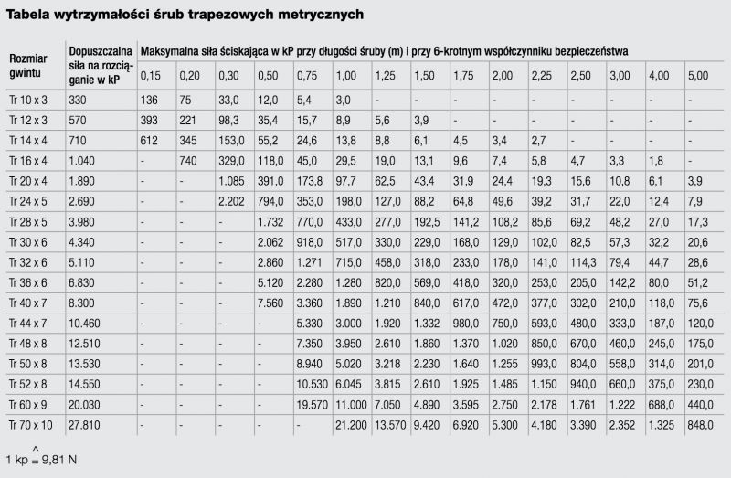

    Zastosuj śruby trapezowe lub kulowe. Śróba trapezowa Tr 30x6 powinna być ok ale b edzie dość głośna. Natomiast śruba kulowa będzie droga ale za to cicha i dłużej wytrzyma. Aby nie stosować jakiś wielkich silników zastosuj przekładnie ślimakową, która dodatkowo jest przekładnią samochamowną co będzie w tym miejscu wielkim plusem.

    Jakie siłowniki liniowe wybrać do DIY sit stand desk z blatem dębowym?
    Patrząc na to to TR24 powinno chyba starczyć? Pręt plus nakrętka daje nam ok 60 zł.
    Do tego musi być silnik, patrzyłem na tego typu: tutaj tutaj
    tylko nie wiem jaka moc musi jego być. i jak to połączyć oraz przenieść obciążenie by nie opierało się na silniku.
