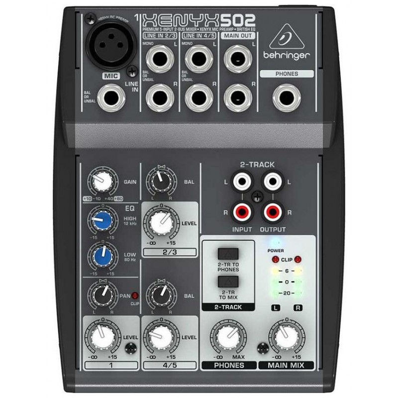

    Witam mam ten mikser behringer Xenyx 502 i chciałbym kupic ten interfejs na usb tez behringera tak żeby po prostu można było podłączyc to wszystko do PC.
    Jak to moge uczynic, bo tak mikrofon idzie do miksera i od miksera jak moge wyjsc do interfejsu?

    H3nry napisał:
    MAIN OUT -> to jest wyjście sygnału którym spinasz z kata.
    Ale gdzie to do interfejsu podłączyć?

    Podłącz mikrofon bezpośrednio do wejścia MIC interfejsu.
    Ten czyli UMC22? Jaki by to nie był interface pod dowolne liniowe -np LINE1.

    Jak kolega @Fifty55 chce nagrywać (wokal?) tylko poprzez mikrofon, to nie ma potrzeby używania miksera, który też może do nagrania wprowadzić dodatkowe szumy.
    Dodam jeszcze że Xenyx-502, to żaden tam "mikser studyjny" a zwykły tani mikser na amatorską estradę.
    Jak by miał na pokładzie interfejs USB, to od biedy by go można nazwać studyjnym.
