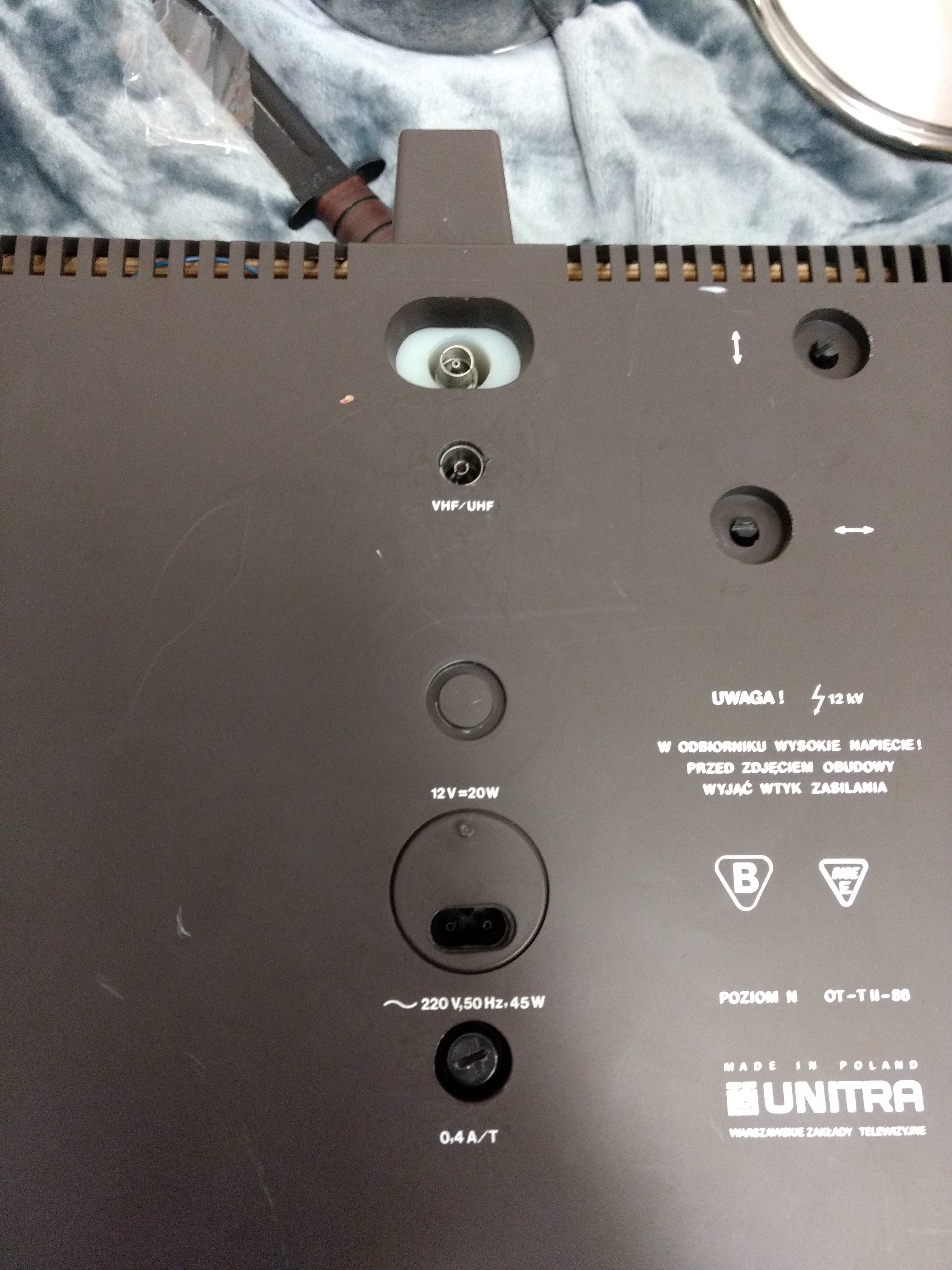

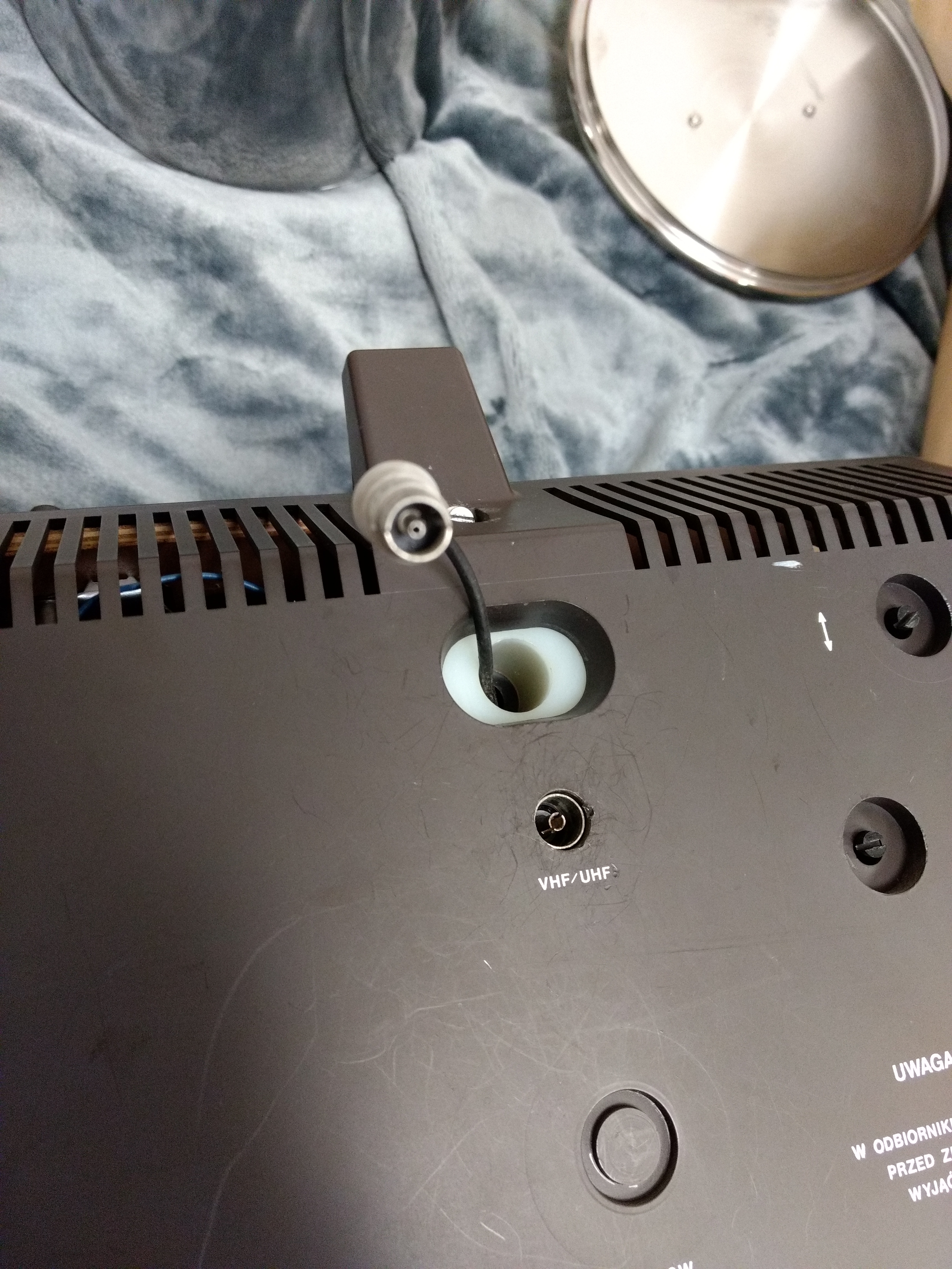

    Witam, mam wyżej wymieniony telewizor i pragnąłbym na nim odbierać sygnał z telewizji naziemnej. Nie mam pojęcia co mi jest potrzebne. Dodaję zdjęcie wejść jakie posiada telewizor.Unitra vela t 206 - Odbieranie sygnału telewizji naziemnejUnitra vela t 206 - Odbieranie sygnału telewizji naziemnej

    Bez przystawki ( dekodera ) DVBT nic tym odbiornikiem już teraz nie ""złapiesz".

    Konieczny jest dekoder sygnału cyfrowego DVBT,podłączyć go do wejścia antenowego telewizora trzeba poprzez modulator,jak proponował kol. krzysio61.
    Dostroić telewizor trzeba do częstotliwości modulatora-tak,jak kiedyś szukało się stacji. Niestety obraz raczej nie będzie rewelacyjny.
