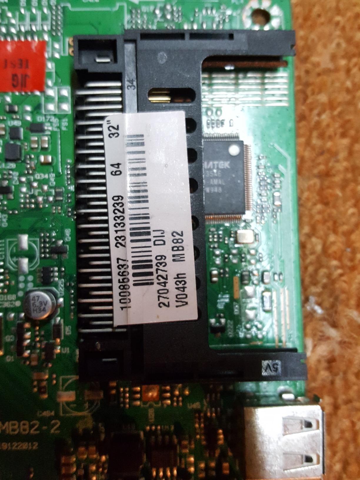

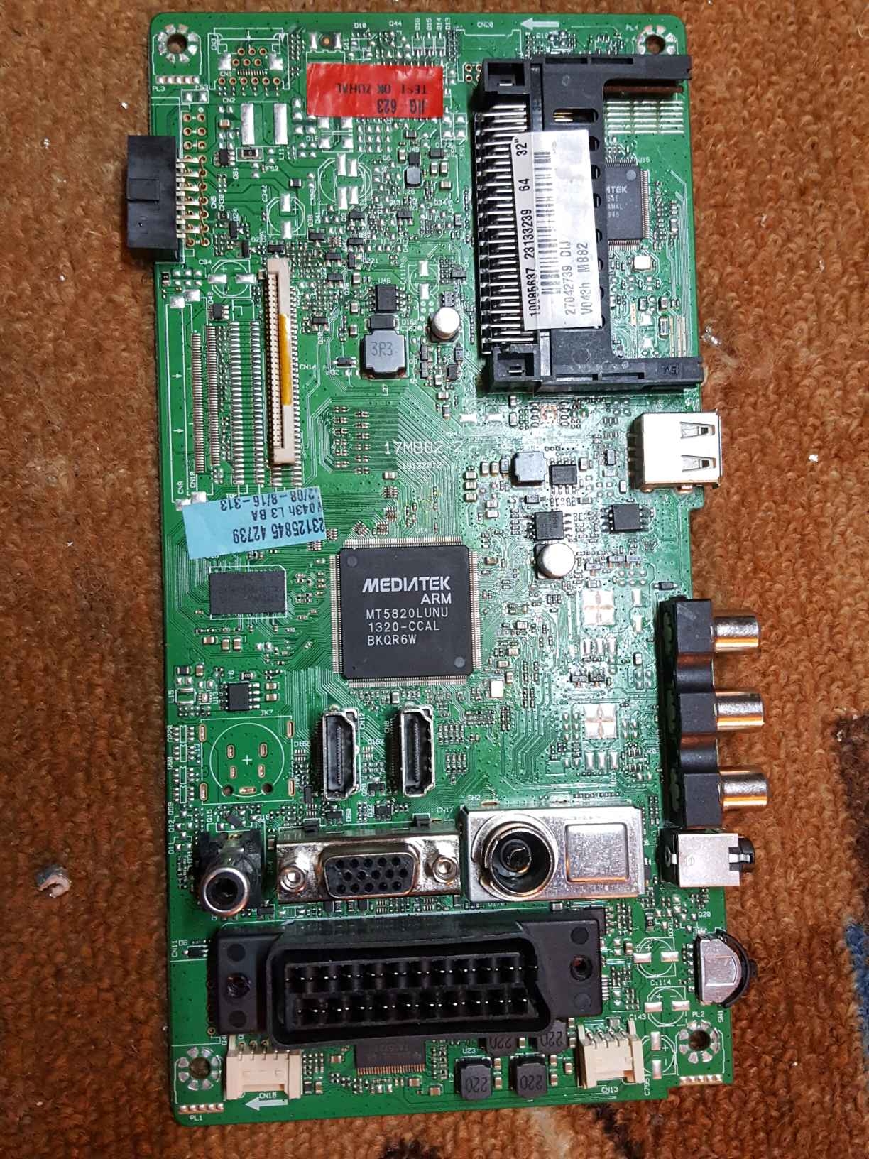

    What is the S/N number?
    Give the picture MB, but to see the numbers.

    Orion 32LBT167D, 17MB82-2, VES315WNDA-01-TW - Gdzie znaleźć wsad? Orion 32LBT167D, 17MB82-2, VES315WNDA-01-TW - Gdzie znaleźć wsad?

    Try this too.
    Chassis:17MB82
    27048247
    • 27048247_MB82__OEM_OEM_V043h.rar (9.03 MB) Musisz być zalogowany, aby pobrać ten załącznik.
