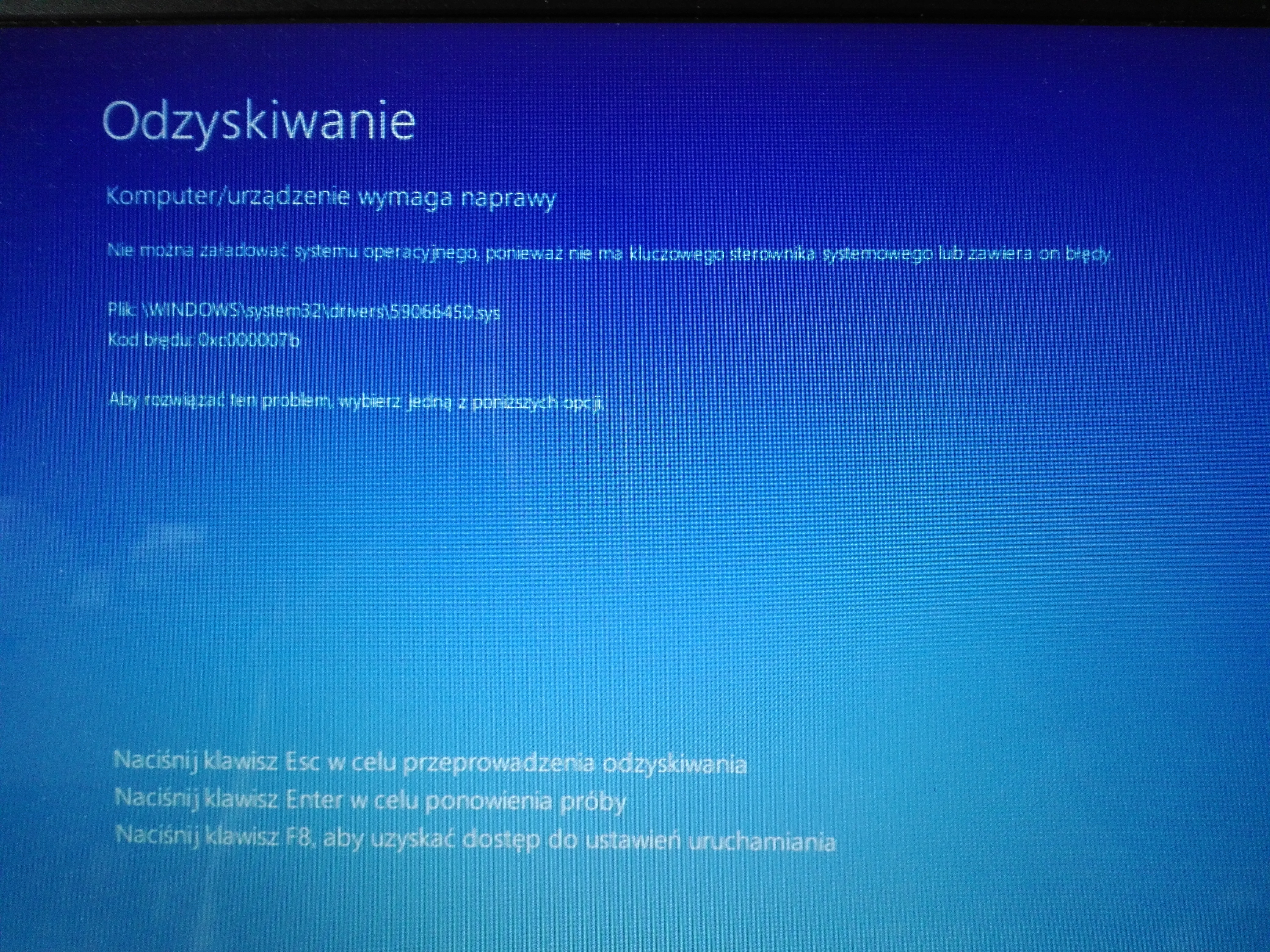

    Wczoraj podczas czyszczenia kompa z wirusów użyłem programu Tdsskiller i usunąłem pliki, po czym dostałem BSOD i nastąpił restart systemu. Od tej pory pokazywało mi tylko monit automatycznej naprawy, ale nic nie można naprawić, przywracanie systemu także nie działa.
    Windows 10 - Nie można załadować systemu operacyjnego
    Szukałem na forach i próbowałem kilku metod, ale bezskutecznie.
    Na elektrodzie jest temat z podobnym problemem https://www.elektroda.pl/rtvforum/topic3443305.html , ale u mnie ta metoda nie zadziałała
    Obecnie wyłaczyłem monit o automatycznej naprawie i mam taki oto komunikat
    Może miałby ktoś pomysł jak sobie z tym poradzić.

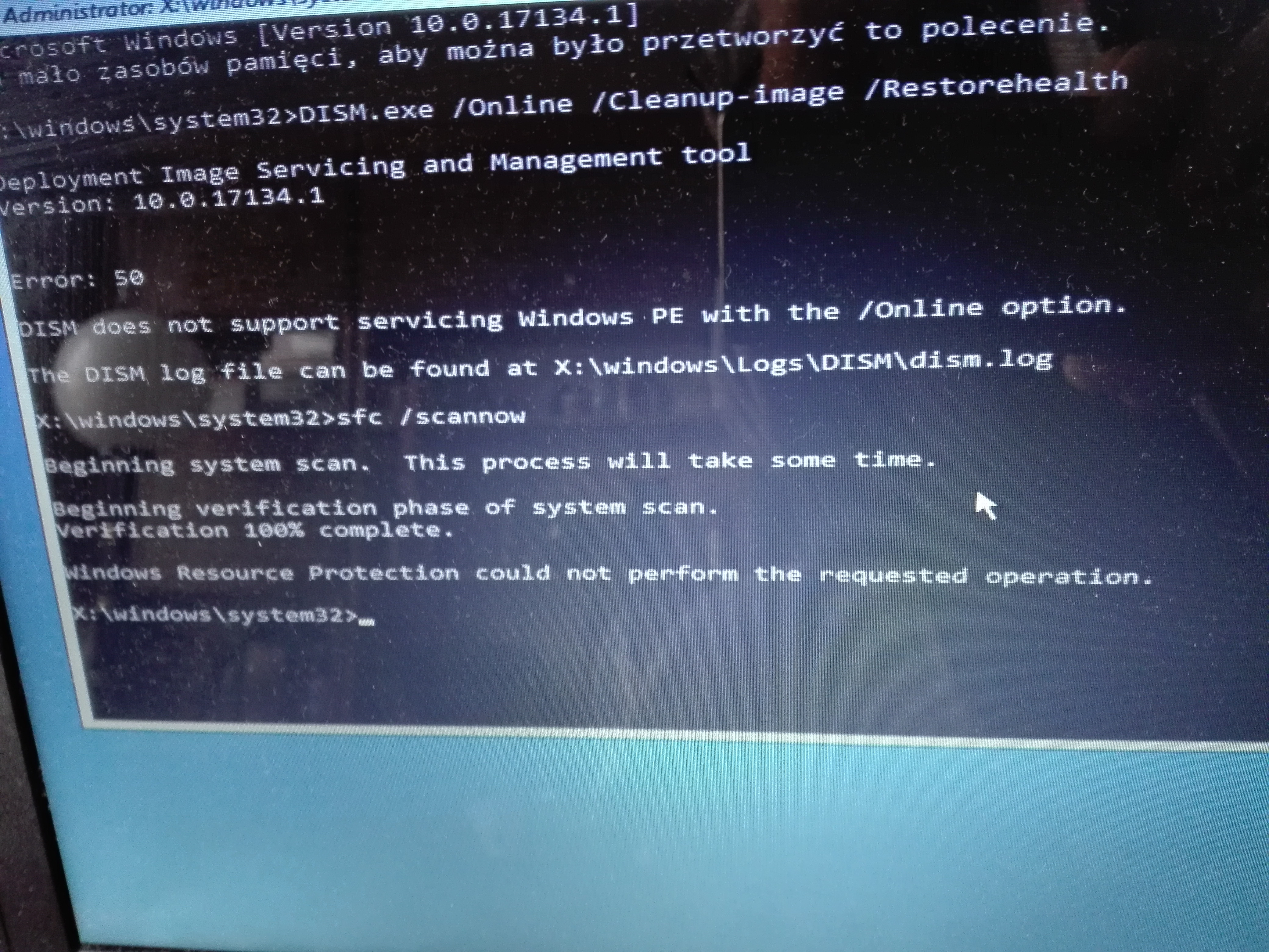

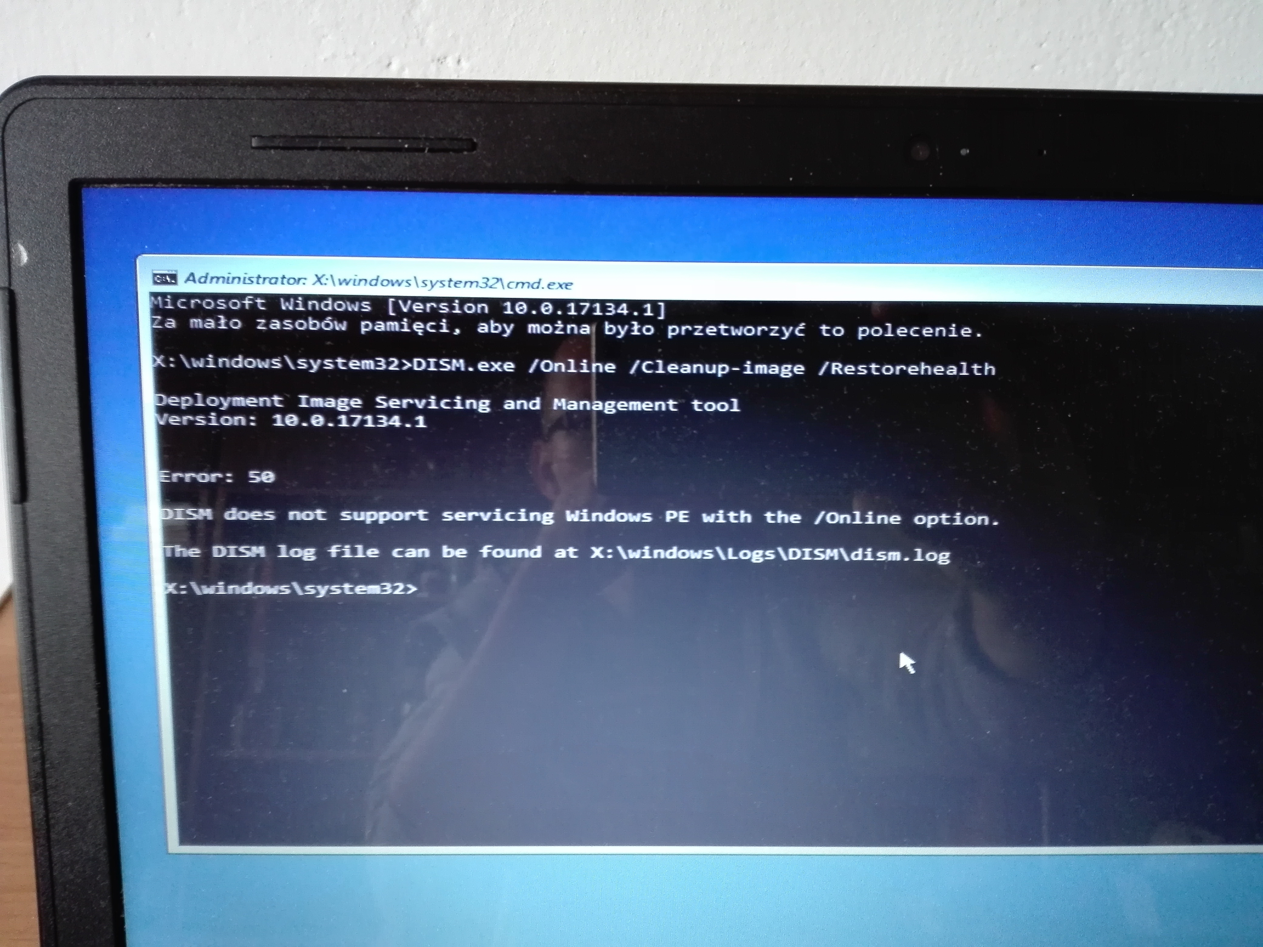

    Uruchom konsolę, wpisz (musisz mieć dostęp do internetu na tym komputerze):
    DISM.exe /Online /Cleanup-image /Restorehealth
    Wciśnij enter, poczekaj.
    Jeśli to nic nie da wpisz:
    sfc /scannow wciśnij enter, poczekaj do końca skanowania, wrzuć tutaj wynik.

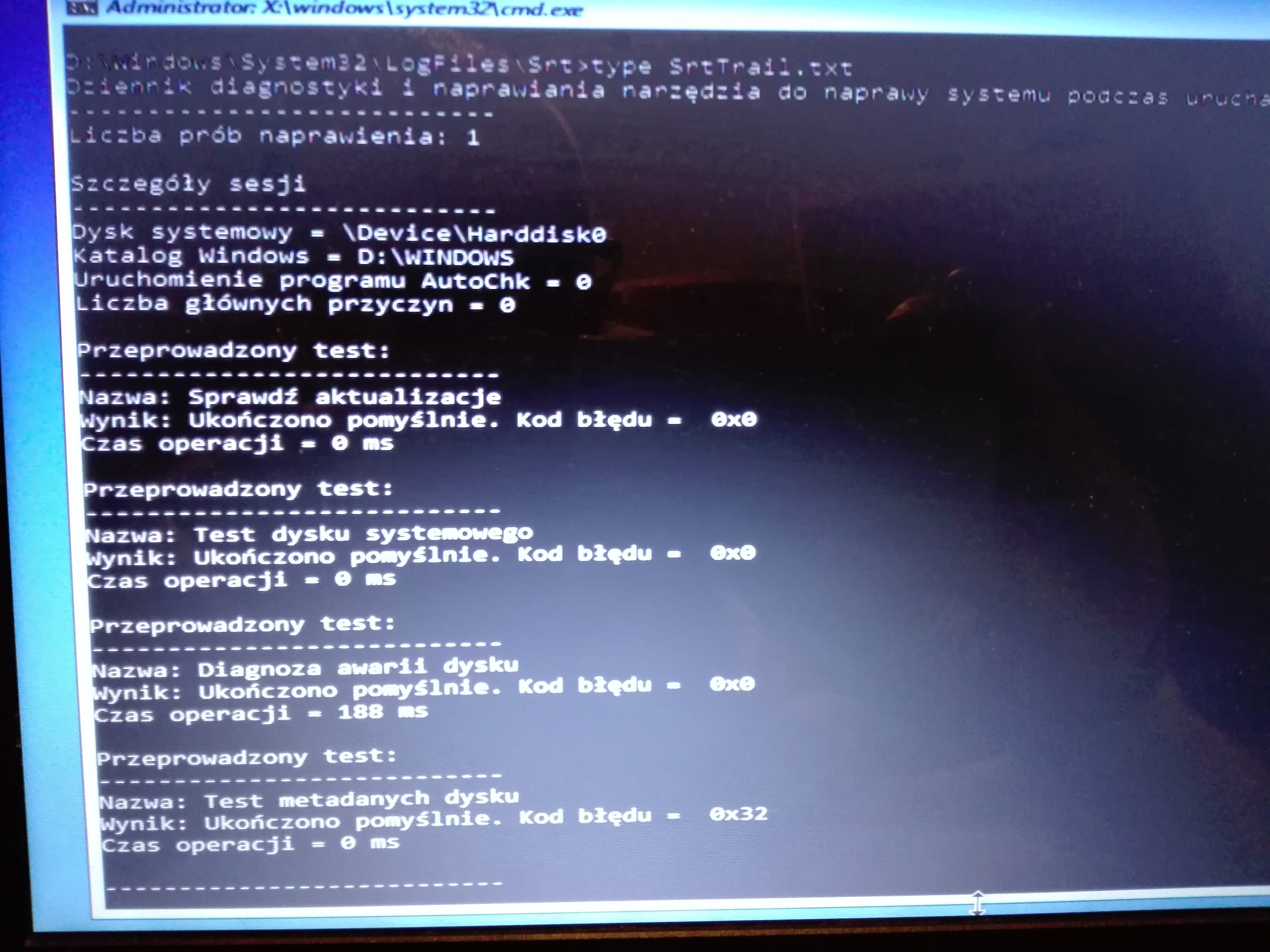

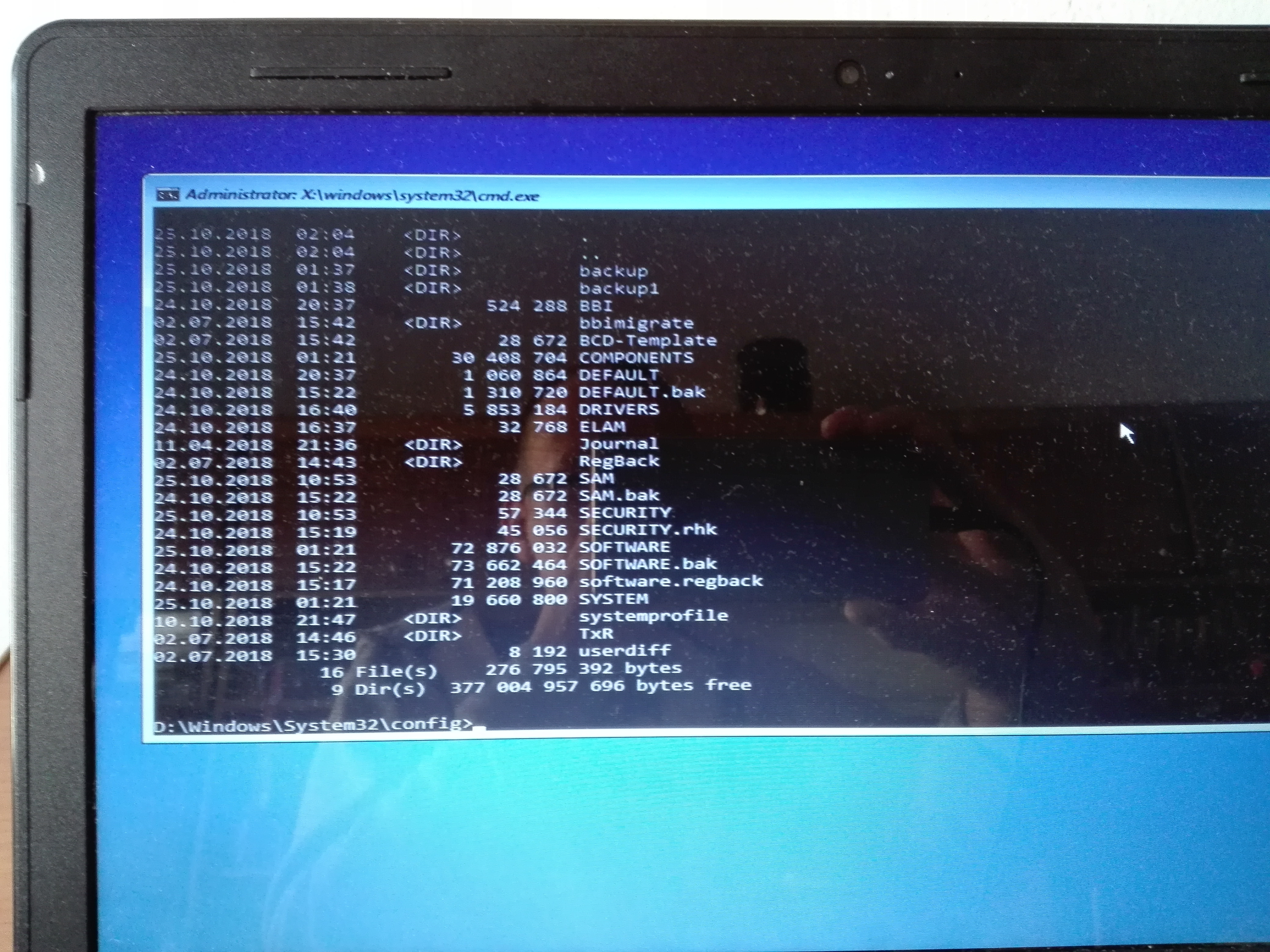

    Zrobione, tylko nie wiem jak z połączeniem internetowym, to jest laptop dell 3451 bez lan, a wi-fi raczej się nie włączy
    Windows 10 - Nie można załadować systemu operacyjnego Windows 10 - Nie można załadować systemu operacyjnego
    Wczoraj próbowałem z podmianą rejestru, ale bez powodzenia. Mam takie pliki. Właśnie po 20:20 robiłem to usuwanie wirusów. O 15 robiłem punkt przywracania systemu, stąd chyba te pliki z rozszerzeniem .bak
    W folderze Regback mam pliki, ale wszystkie datowane na 02.07.2018.

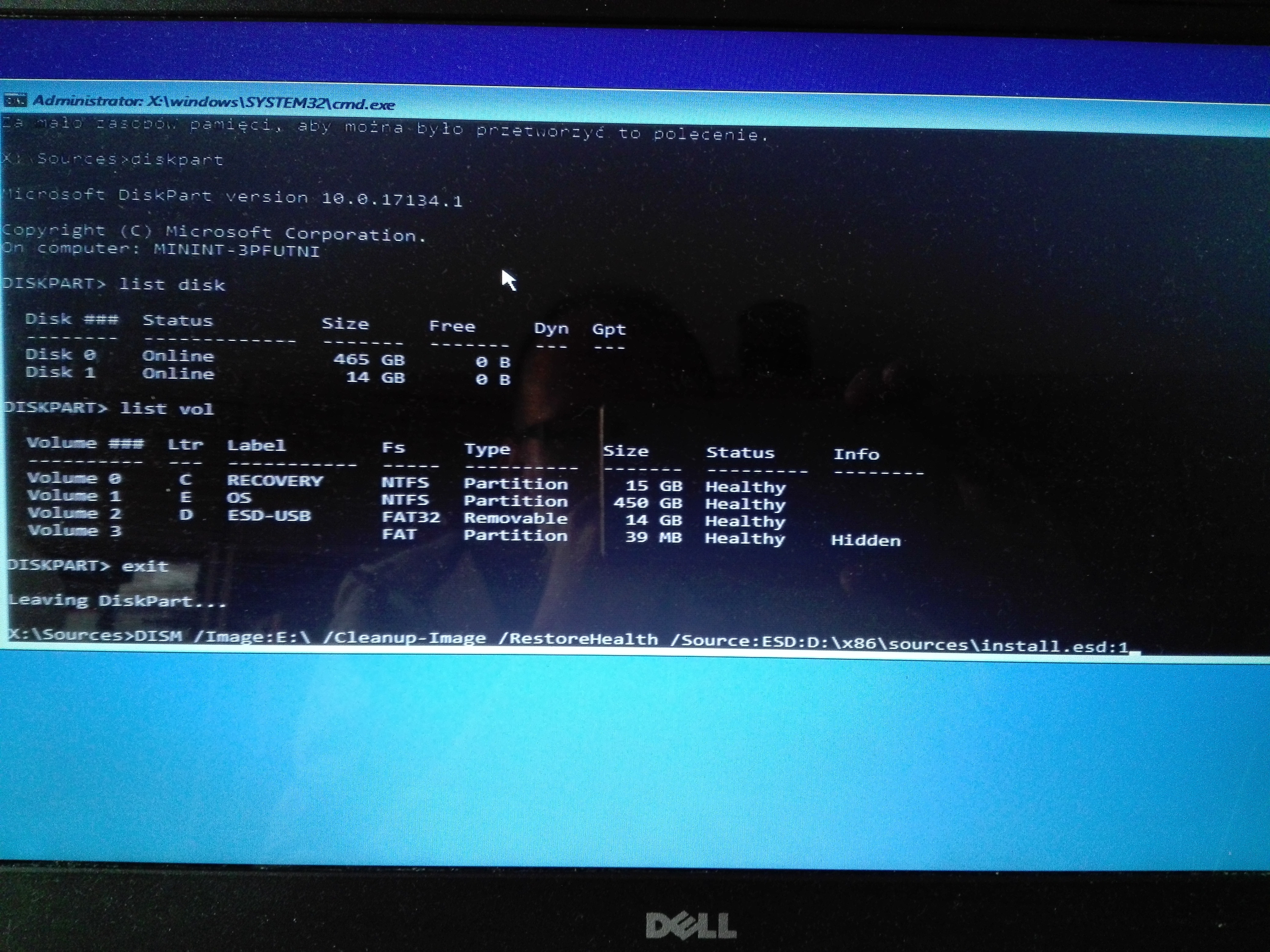

    1. DISM dla nośnika instalacyjnego:
    DISM /Image:C:\ /Cleanup-Image /RestoreHealth /Source:WIM:D:\x64\sources\install.wim:1
    lub
    DISM /Image:C:\ /Cleanup-Image /RestoreHealth /Source:ESD:D:\x64\sources\install.esd:1
    Wersje są zależne od zawartości obreazu (install.wim/instal.esd) do tego jeszcze ścieżki własne należy wstawić (partycja z systmeem i źródło instalatora) - więcej "na obrazkach" tu:
    https://www.tenforums.com/tutorials/7808-use-dism-repair-windows-10-image-41.html
    Jeżeli jednak miałbym to robić, to pewnie wybrałbym nakładkę - uruchomienie nośnika instalacyjnego, ew. polecenia setup.exe w obrazie *.iso instalatora, z poziomu działającego systemu. Może i trwa dłużej, ale gdyby co Windows.old jest tworzony.

    zrobiłem tak jak na obrazku poniżej:
    po wszystkim komunikat, że przywracanie zakończyło się powodzeniem, ale jednak przy starcie systemu nadal ten błąd

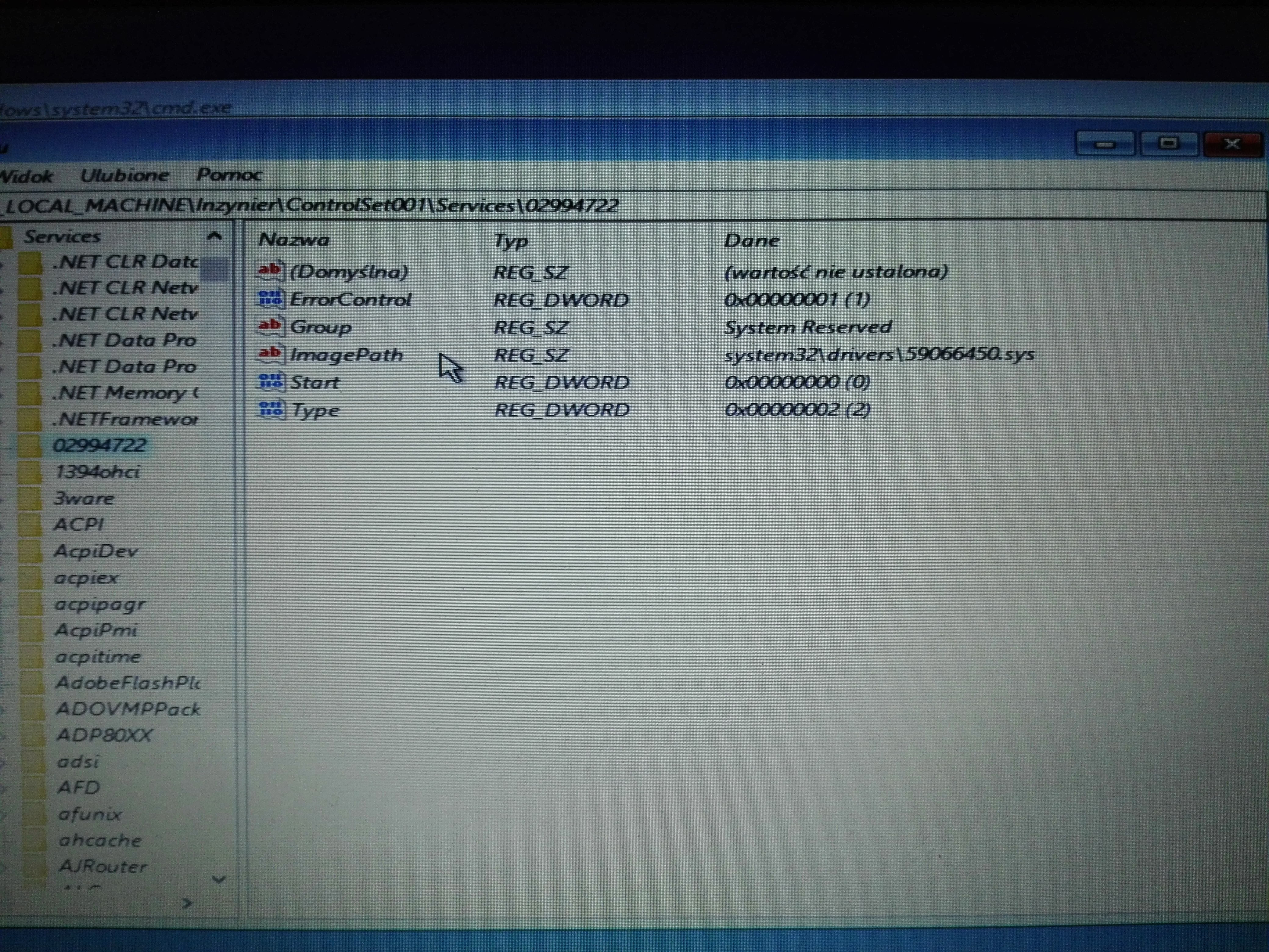

    Inżynier_Mamon napisał:
    Czy jest możliwość przywrócenia pliku z kwarantanny TDSKILLERA z poziomu cmd?
    IMO to ten plik jest na miejscu, w logu jest wzmianka o skopiowaniu do folderu kwarantanny ( \TDSSKiller_Quarantine\ )
    Jak już naprawa automatyczna oznajmi, że 'nie da rady' to uruchom wiersz polecenia: regedit [enter], zaznacz HKEY_LOCAL_MACHINE, z menu Plik -> Załaduj gałąź Rejestru... z pliku \Windows\System32\config\SYSTEM, nazwij podklucz np. Mamon, poszukaj wpisu z plikiem 59066450.sys i usuń cały podklucz z nim związany, który prawdopodobnie będzie w:
    HKLM\Mamon\ControlSet001\Services\
    Na koniec zaznacz Mamon i z menu Plik -> Zwolnij gałąź Rejestru...
    oraz usuń sam plik:
    \WINDOWS\system32\drivers\59066450.sys

    Zrobiłem tak jak wskazałeś. Niestety w HKLM\Mamon\ControlSet001\Services\ nie widzę wpisu z plikiem 59066450.sys. Spróbowałem opcji znajdź, ale też nic nie pokazało.
    Teoretycznie mógłbym zresetować tego laptopa do ustawień początkowych, ale mam obawy czy tam nie będzie Windows 8.1, a teraz tutaj była 10. Liczę, że może jednak coś się uda przywrócić.

    HKLM\Mamon\ControlSet001\Services\02994722
    21:20:45.0194 7352 [ D8D4BF29DA2F01BCB6141C9492BAA3C2 ] 02994722 C:\WINDOWS\system32\drivers\59066450.sys

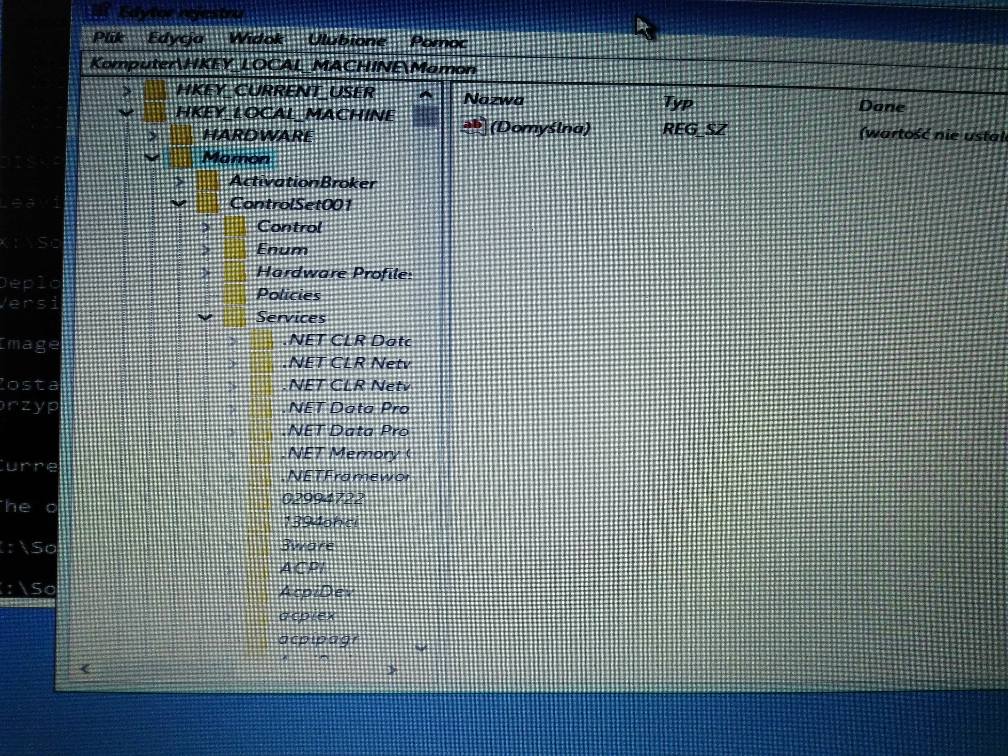

    Na chwilę obecną mam tak:
    Czy możesz mi tak łopatologicznie napisać co dalej mam zrobić (niestety nie znam się zbyt dobrze na rejestrze).

    Usuń cały ten podklucz HKLM\Mamon\ControlSet001\Services\02994722 z rejestru, zwolnij gałąź Mamon rejestru i spróbuj ponownie uruchomić. Też kiedyś miałem podobnie na Windows XP jeszcze. Wszystko masz opisane w poście #7.

    Panowie pięknie dziękuję za pomoc. Wszystko działa. System przywrócony do łask. Obeszło się bez reinstalacji. :)
