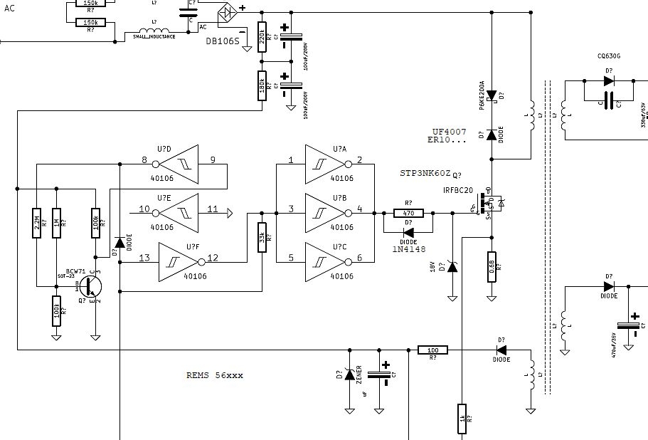

    Witam. Naprawiam ładowarkę REMS 571560 w której posypało się kilka elementów z powodu zimnych lutów na płycie i tak; sterownik HEF40106 ,STP3NK60Z i kilka elementów SMD z którymi sobie poradziłem . Natomiast mam problem z dwoma diodami i rezystorem ,ponieważ nie mogę odczytać ich wartości. Jedna dioda to prawdopodobnie zabezpieczająca TRANSIL , druga w połączeniu szeregowym razem z nią i rezystor w zasilaniu żródła tranzystora MOSFET wszystko zwęglone i rozerwane . W związku z tym mam ogromną prośbę do wszystkich , może ktoś ma taką ładowarkę lub naprawiał i wie jakie są te podzespoły . Pozdrawiam.

    Może to coś Ci pomoże...
    w/g ładowarki REMS 56xxx (podobna konstrukcja).
    Jakie wartości mają diody i rezystor w ładowarce REMS 571560?

    Witam . Tak o to mi chodziło...… Bardzo dziękuje za schemat ; pozdrawiam i zamykam temat.
