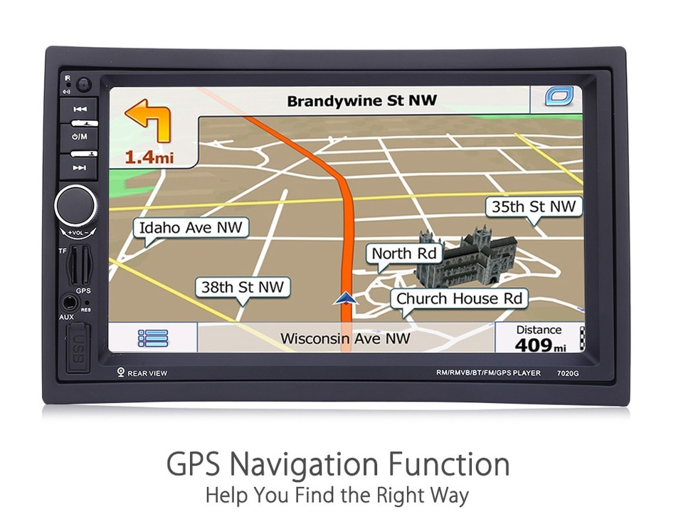

    Kupiłem Chiński kombajn 2din 7020G
    radio zadziałało wszystko było ok ale po jakiejś chwili wyskoczył blue screen i nie reaguje na nic
    na drugi dzień kiedy sprawdzałem czy może mu przeszło po chwili wrócił do żywych ale kiedy odpaliłem silnik znowu blue screen
    Macie jakieś pomysły ????
    może ktoś ma jakis soft do tego urządzenia Chińskie radio 2din 7020G - Blue Screen i napis REVERSING, nie reaguje ???
    Przed chwilka znowu go podłączyłem i działał i nagle obraz błękityny i w lewym górnym rogu napis REVERSING i nie reaguje na zaden przycisk w środku miga czerwona dioda
