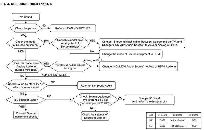

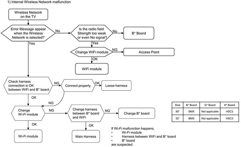

    Tak jak w temacie Telewizor Sony Bravia KDL-55w805a. Po telewizji naziemnej mam obraz i dzwięk, ale przez NC+, kopmuter, czy zewnętrzne urządzenia typu Video Player mam obraz ale nie mam dźwięku. Dodatkowo nie działa również wifi w telewizorze, ale po kablu RJ45 internet działa. Może ktoś "ćwiczył" temat?
    Jak myślicie płyta główna padła?

    1. Zaktualizuj oprogramowanie przez Internet lub USB.
    2. Przywróć ustawienia fabryczne w MENU TV.
    Najlepszym rozwiązaniem jest skontaktowanie się z Czarodziejem, który postawi diagnozę jakości, a w przypadku wymiany, dostosuje się i udzieli gwarancji na wymieniony sprzęt.
    IMHO. Tak, problem dotyczy płyty głównej.
    Jeśli zdecydujesz się naprawić, wykonaj następujące czynności:
