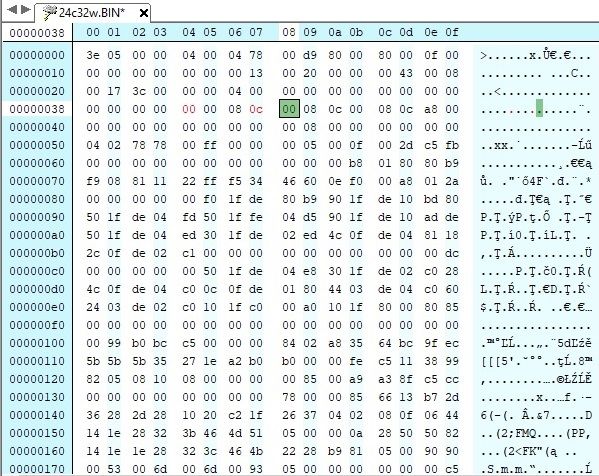

    Kasowanie błędów w pralce Whirlpool - moduł Domino lub Wave.
    Ostatni kod błędu, zapisywany jest w zaznaczonym okienku.
    Wystarczy wyzerować komórkę, zapisać plik .bin i ponownie zaprogramować pamięć.

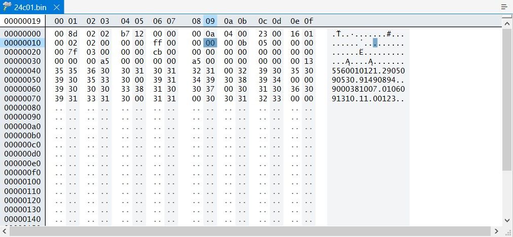

    Pralki B/S/H - miejsce w którym zapisuje się kod błędu zostało zaznaczone podświetlonym kwadratem.
    Dotyczy to starych pralek Bosch oraz Siemens... ale kto wie,
    wszak lepiej jest dofinansować starą pralkę i ją naprawić, niż kupić nową i wyrzucić ją po trzech latach.
    Zrzut ekranu edytora hex z podświetlonym bajtem w pliku binarnym 24c01.bin, wskazującym miejsce zapisu kodu błędu w pralce Bosch/Siemens.
