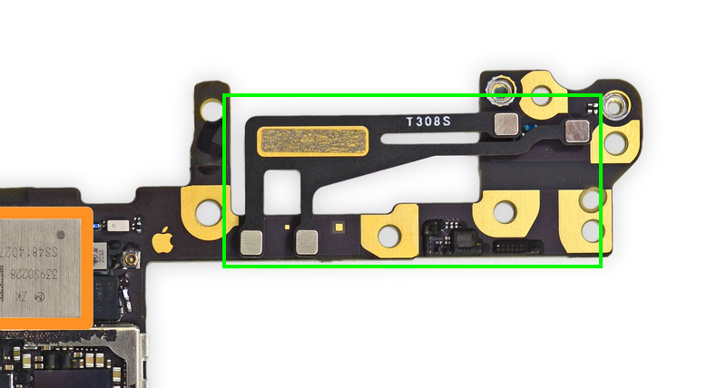

    Słuchajcie mam problem z zasięgiem Wi fi w moim telefonie (IPhone6) i nie wiem, co mogę jeszcze zrobić. Dziś był serwis od rutera i coś było z kablami i mój brat który ma samsunga działa mu wi fi nawet na dworze a mi nie działa w drugim pokoju . Robiłam wszystko resetowałam go do ustawień fabrycznych , resetowałam ustawienia sieci , wyłączałam na całą noc , resetowałam ruter , wymieniłam antene w telefonie ( była cała popękana ale ją wymienili na nową ) i pod ruterem mam 2/3 kreski zasięgu a w moim pokoju jest tylko 1 a ruter jest na przedpokoju . Telefon ten dostałam z ameryki i on był używany przez kuzyna ale on wcześniej nic sie nie skarżył na internet ani w ameryce ani u mnie w domu . I dopiero gdy mi go przysłał ( przez kolege ) to od samego początku był problem . I wątpie żwby to był problem z ruterem bo mojój kuzyn przyjeżdza do nas na wakacje co roku i ma te wszystkie I mac , I phone I pad i jemu to wszystko działa bez zarzutów . Bardzo proszę o pomoc

    Sprawdź ten element
