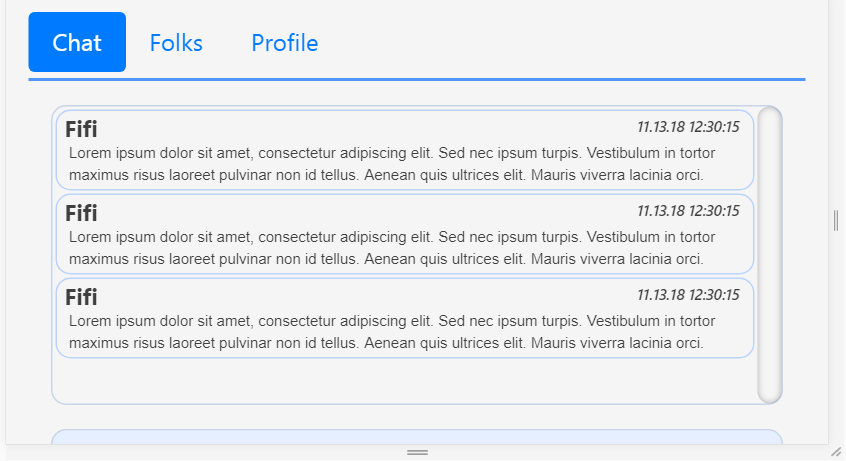

    Mam następujący problem: stworzyłem sobie na stronie diva, który może być przewijany:
    Kod: CSS
    Zaloguj się, aby zobaczyć kod
    i umieściłem w nim tekst.
    Kiedy otwieram stronę w chrome, to tekst jest rozmazany (oczy bolą), a w innych przeglądarkach wygląda normalnie.
    Czy ktoś spotkał się kiedyś z podobnym problemem? Wie jak go rozwiązać?
    Z góry dzięki, za zainteresowanie, bo nie ukrywam, że potrzebuję tego "na szybko" i pewnie rozwiązanie jest proste, tylko ja go nie widzę. :)

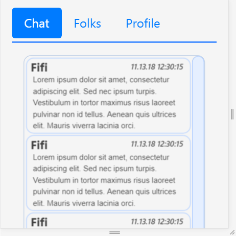

    Dzięki za zainteresowanie tematem.
    Na stronie używam trochę magii bootstrapa, więc mogą być jakieś myki.
    Na dużych urządzeniach wszystko jest ok: (wszystko się mieści, więc nie ma scrollbara)
    Chrome - tekst rozmazuje się w przewijanym divie. Jak naprawić?
    Na małych telefonach niestety jest tak: (ekran jest wąski, więc włącza się scrollbar w dive)
    (rozmazuje się tylko zawartość scrollowalnego diva)

    Posiedziałem dluuuuuugo i metodą prób i błędów doszedłem do tego, że div nie może mieć właściwości "overflow-y" oraz "border-radius" bo tekst jest rozmazany. Może komuś się przyda.
