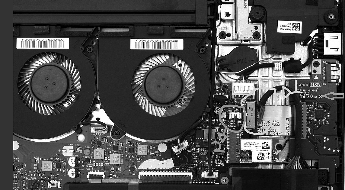

    Witam serdecznie,
    Upadła mi dzisiaj torba z laptopem i doszło do jakiejś awarii.
    Otóż ekran w laptopie nie zapala się w ogóle podczas bootowania ani zbootowania Windowsa, działa jedynie na Ubuntu 18.04, które mam zainstalowane obok na tym samym dysku. W Ubuntu pracuje na pełnej rozdzielczości i na 60Hz a Windows (podłączyłem monitor) za pierwszym uruchomieniem widział 2 ekrany ale nie mogłem rozszerzyć ani powielić obrazu na ten od laptopa, teraz widzi już tylko monitor. Sprawdziłem już, czy nie odpięła się choć trochę taśma od strony MB i matrycy i wszystko jest cacy (odpiąłem i wpiąłem jeszcze raz). Macie może pomysł, gdzie szukać przyczyny, co mogło się uszkodzić podczas upadku?
    Z góry dziękuję za pomoc :)
    Dokładna specyfikacja:
    I7 -6700HQ
    16GB RAM
    256GB SSD Plextor M8PE
    GeForce 960M

    Od upadku wszystko mogło się popsuć. Najbardziej mogła ucierpieć płyta główna.

    Tylko że jeśli coś poszło na płycie to musi być to jedną konkretną rzecz gdyz wszystko inne działa i na Ubuntu komputer normalnie pracuje
    - kiedy uruchamiasz nie widzisz okienka Bios?
    -od razu startuje do Ubuntu?
    - czy z Grub ( jest widoczne) widzisz oba systemy, masz możliwość wyboru> i wtedy uruchamiasz Ubuntu
    - masz podświetlenie , nie ma obrazu
    * opisz dokładnie proces
    MB L Y700-15ISK NOK I7-6700 2G > plyta: 5B20K28150
    MB L Y700-15ISK WIN I7-6700 2G 5B20K28179
    MB L Y700-15ISK NOK I7-6700 4G 5B20K28164
    MB L Y700-15ISK WIN I7-6700 4G 5B20K28148
    MB L Y700-15ISK NOK I7-6300 2G 5B20K28176
    MB L Y700-15ISK WIN I7-6300 2G 5B20K28160
    MB L Y700-15ISK NOK I7-6300 4G 5B20K28144
    MB L Y700-15ISK WIN I7-6300 4G 5B20K28172
    Płyty stosowane w tej serii
    To platforma Lenovo Y700-17ISK (BY511 NM-A541 Rev1.0)
    Lenovo Y700-17ISK - Brak obrazu podczas bootowania i na W10, na Ubuntu działa
    Zrób samostartujący flash USB z Win i zobacz efekt (odłącz dysk)
