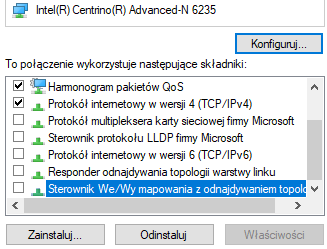

    Dzień dobry.
    Problem z internetem wygląda następująco: przy próbie połączenia laptop przez chwilę się zastanawia, następnie wyskakuje komunikat o braku internetu przy tym routerze. Pragnę dodać, że piszę z telefonu, który podłączony jest do tej samej sieci i na telefonie problem nie występuje.
    Przeglądałam inne tematy, przywróciłam poprzednie sterowniki jednak problem nie ustąpił.
    Ma ktoś pomysł jak można sobie z tym poradzić?
    W menadżerze urządzeń po rozwinięciu kart sieciowych nie ma żadnych żółtych wykrzykników, wolałam dodać bo było o to pytanie w innym temacie.

    Witaj,
    wejdź w właściwości tej karty wifi i powyłączaj opcje tak jak na screenie.
    Uruchom ponownie komputer i sprawdź czy pomogło.

    siasku napisał:
    Witaj,
    WiFi, Dell P57F, Windows 10 - Komunikat: brak internetu, zabezpieczone
    Te instrukcje rozwiązały mój problem, dziękuję Ci bardzo, właśnie piszę z laptopa ;)
    Czy to wystarczy, czy trzeba zrobić coś jeszcze?
