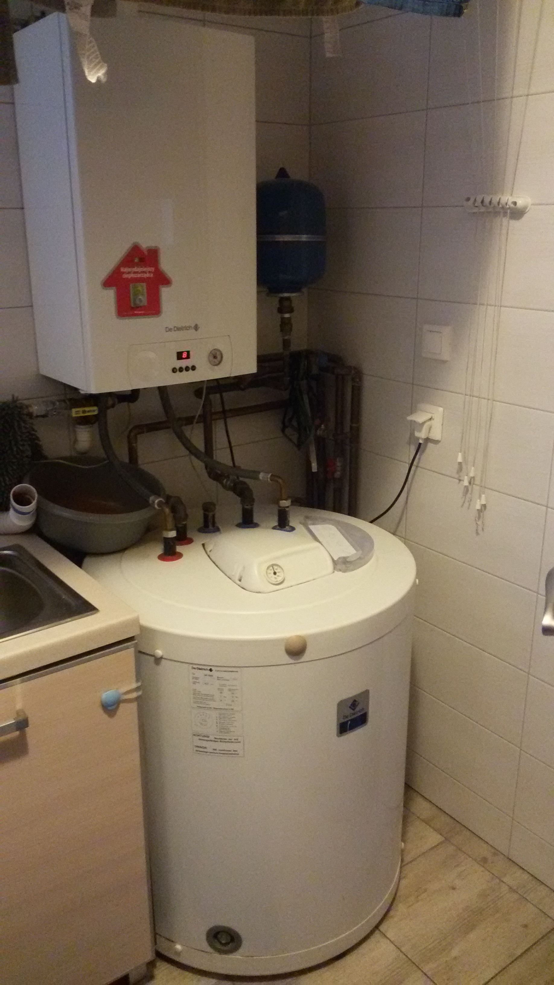

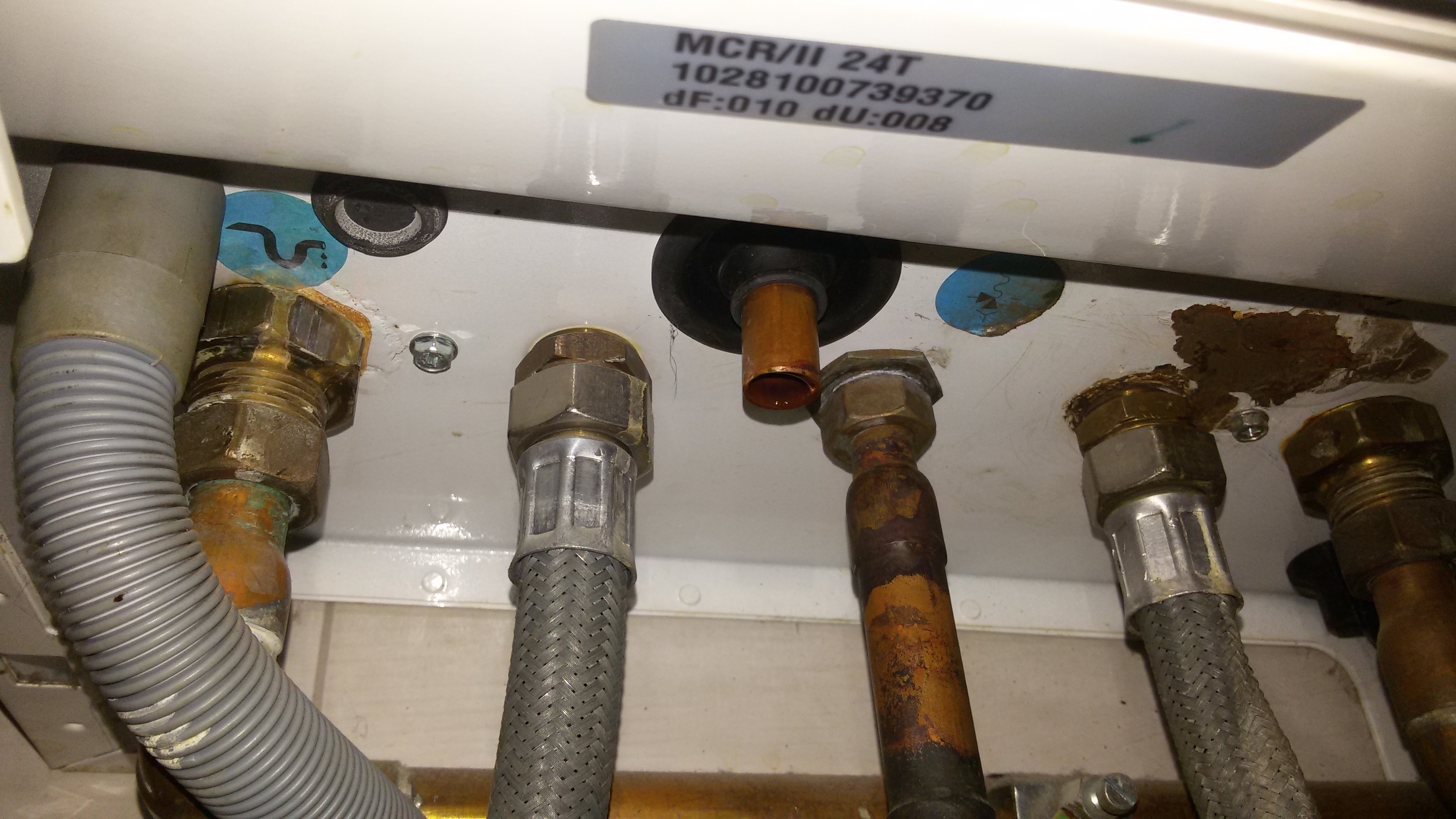

    Witam serdecznie. Mam problem z kotłem jednofunkcyjnym kondensacyjnym De Dietrich z pojemnościowym podgrzewaczem wody użytkowej. Jestem laikiem, lecz domyślam się, że miejscem, skąd cieknie woda jest wyprowadzenie zaworu bezpieczeństwa w kotle (zdjęcie). Od jakiegoś miesiąca mocno cieknie z niego zażelaziona , cuchnąca jakby paloną izolacją woda - szczególnie w momencie silnego grzania. Podobny zapach ma ciepła woda w kranach. Cieknie znacznie mniej, gdy zakręci się kurek doprowadzenia zimnej wody do podgrzewacza. Kocioł wraz z podgrzewaczem ma ok. 7 lat - poprzedni właściciele domu przeprowadzali systematyczne kontrole serwisowe co roku. Pomiędzy wyprowadzką poprzednich właścicieli i naszą wprowadzką kocioł stał nieużywany ok. 2 miesiące. Fachowiec wezwany ok. 2 tyg. temu przeczyścił zaworki i powiedział, że jak będzie dalej cieknąć, to wymienimy zawór bezpieczeństwa i zobaczymy, ale prawdopodobnie jest sperforowana wężownica w podgrzewaczu i trzeba wymienić cały podgrzewacz - koszt ok. 3 tys. zł. Czy ktoś spotkał się z podobnym problemem i jest jakaś opcja bardziej budżetowej naprawy lub ma wiedzę, czy problem leży może w czymś innym? Jeśli faktycznie trzeba wymienić podgrzewacz - czy nie lepiej z racji wieku całego zestawu zainwestować w nowy kocioł kondensacyjny dwufunkcyjny bez podgrzewacza? Pozdrawiam serdecznie i bardzo proszę o pomoc i rady :] Hej!

    Najpierw trzeba wyregulować naczynie przeponowe i ew. wymienić zawór bezpieczeństwa.
    Jeśli zrobimy to, a ciśnienie na kotle będzie nadal rosło to sprawdzić zasobnik.
    Na pewno nie zaczynałbym od stawiania diagnozy, że to zasobnik.
    Jest kilka sposobów na jego sprawdzenie. Bez wymiany.

    Kociołek dobry i nie masz co wymieniać gdyż pewnie i tak wymienisz na kocioł z podobnym wymiennikiem, z tego co piszesz wnioskuje że pociekł zasobnik bo nie była wymieniana anoda magnezowa która w tych zasobnikach wytrzymuje 2-4 lata ,zatem te przeglądy kotła które były niby wykonywane są nic nie warte gdyż sprawdzenie anody to standard przy przeglądzie. Zostaw kocioł i zmień zasobnik na biawara tańszy o połowę i wytrzymalszy od tego SR 150w produkcji elektrometu lub weź coś z kwasówki jak cię stać. Kocioł po takiej awarii kwalifikuje się do gruntownego przeglądu i płukania(jeśli zakamieniony to chemicznego ) plus wywalenie ukrytego sitka na cwu, oczywiście po wymianie zasobnika, radzę też zmienić serwis ...

    Nikt nie odpowiedział, ale odpowiem dla innych. Wymienilem zasobnik, przerdzewiala wężownica w środku, oczywiscie na zgięciu. Wężownica jest stalowa, wyginana rura, na zgięciu materiał jest cieńszy to rdzewieje. Mogli by dać wężownice miedzianą to by wytrzymała pewnie 20 lat, ale DE DITRICH to badziewna firma i produkują syf. ehhh... finalnie cala zabawa kosztowała mnie ponad 2300.- 5 letni zasobnik...
