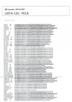

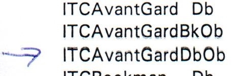

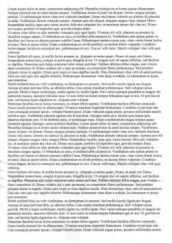

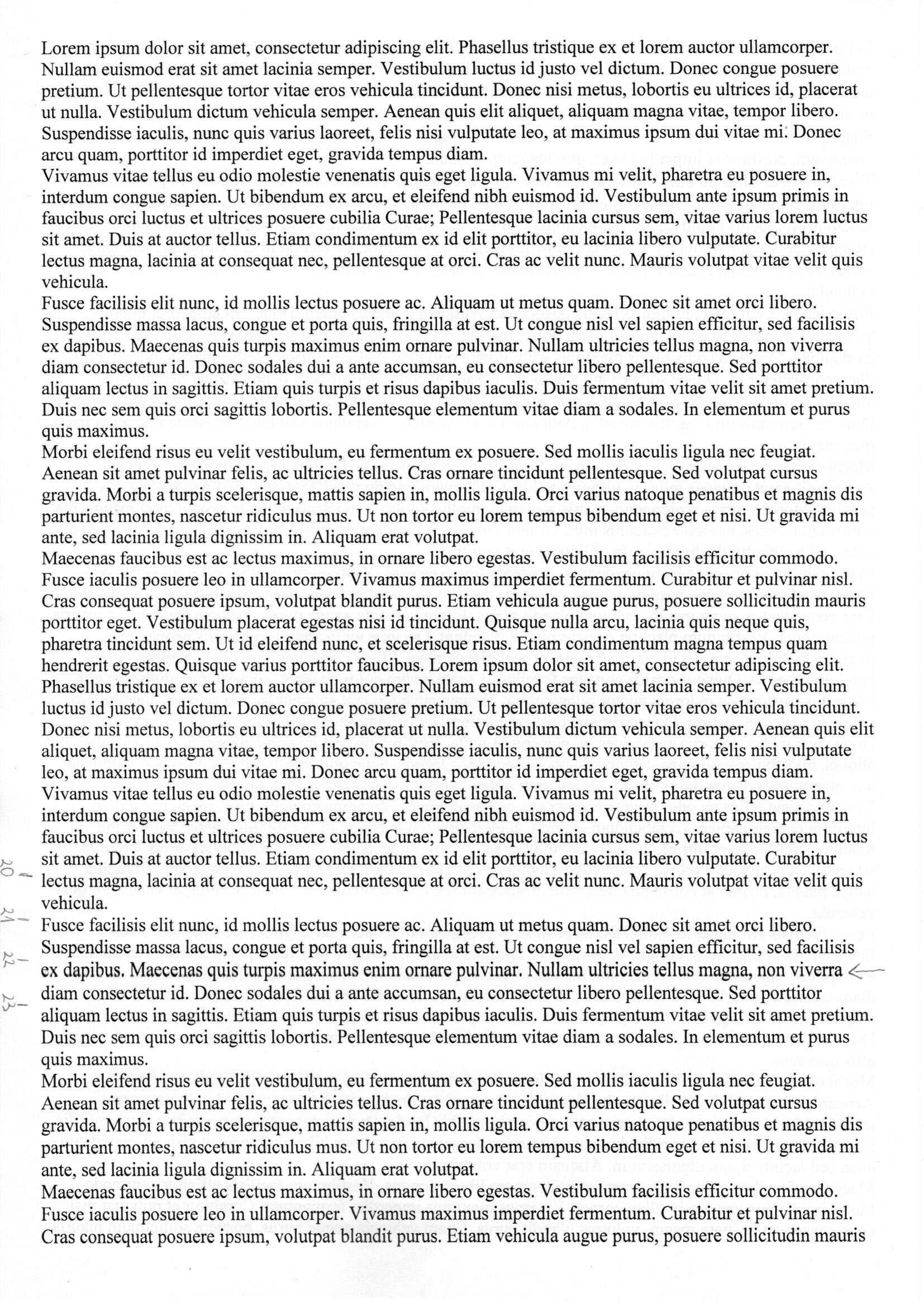

    W HP M2727 zrobiłem dość spory remont - wymiana elementów fusera + naprawa sprzęgła dupleksu + czyszczenie całości.
    Mam teraz taką przypadłość, że przy drukowaniu w dupleksie, na pierwszej stronie w przybliżeniu na 22-gim centymetrze kartki licząc od góry strony, tekst lub linia czy co to tam jest są lekko rozmyte. Tekst wygląda czasami jak pogrubiony. Jest to raz mniej raz bardziej widoczne - załączam skan z zaznaczonym tym miejscem. Co może powodować taki stan rzeczy ? Druga strona dupleksu lub strona drukowana pojedynczo nie ma tej przypadłości, więc podejrzewam coś w samych zębatkach od dupleksu lub elektromagnesie. Z elektromagnesu zmyłem resztki gąbki i przykleiłem grubą taśmę izolacyjną.

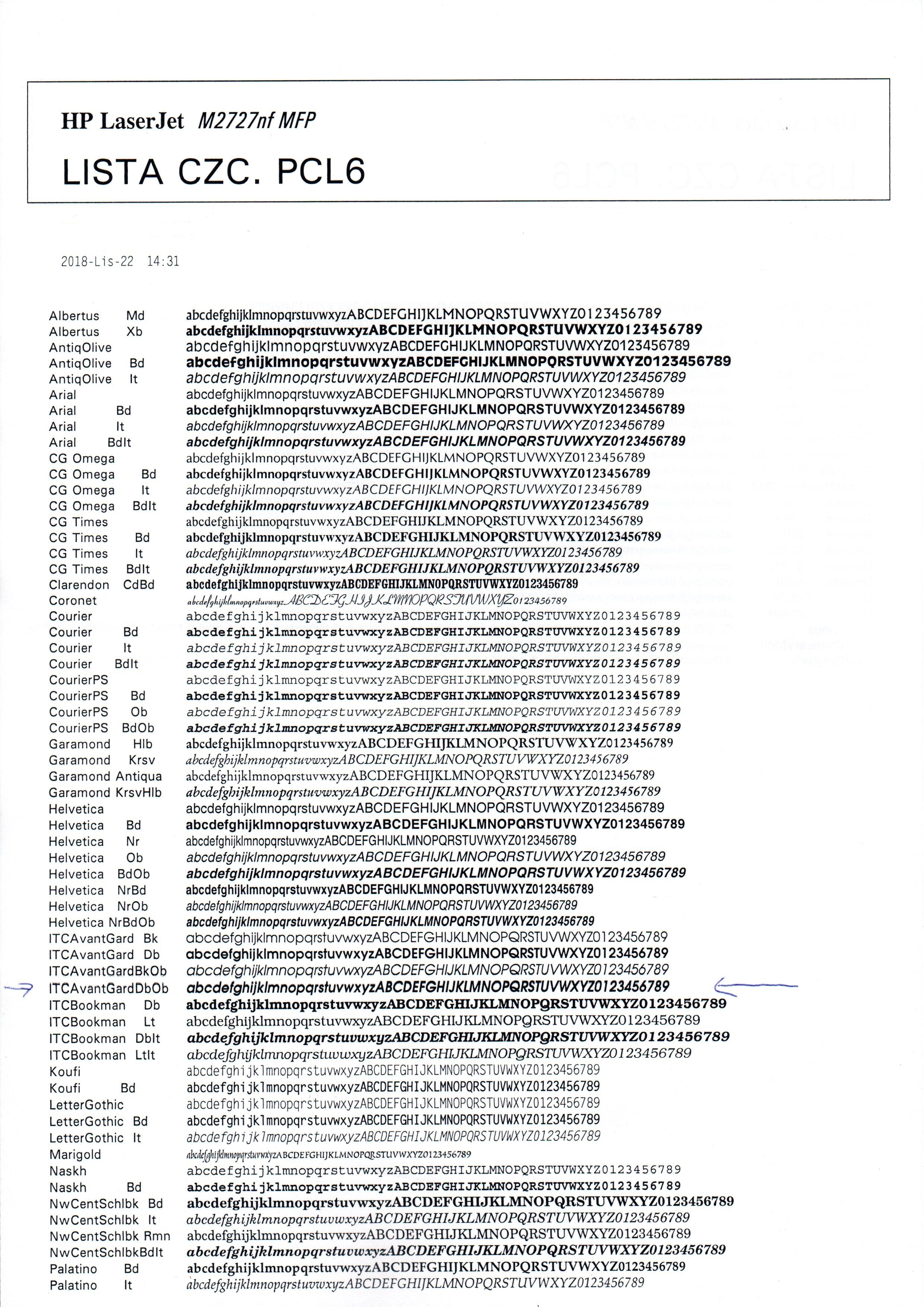

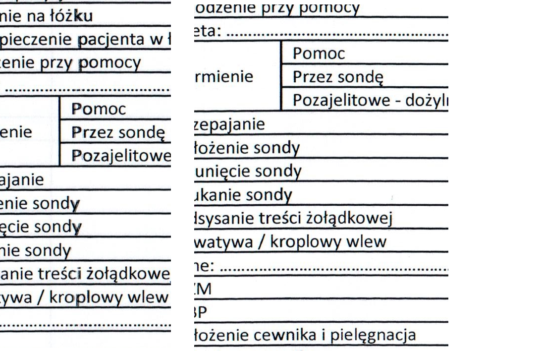

    Zrobiłem wydruk testowy z samej drukarki: włączyłem dupleks w panelu i kazałem wydrukować listę czcionek PCL6. Na pierwszej stronie również jest to rozmycie, chociaż akurat w tym przypadku nieco mniej widoczne. Wydaje mi się, że ma to jakiś związek z punktem gdzie kartka zawraca przy druku w dupleksie. Ta część jest wtedy jeszcze w środku drukarki.
    HP M2727 - Rozmycie tekstu na 22cm kartki przy druku dupleks HP M2727 - Rozmycie tekstu na 22cm kartki przy druku dupleks
    Ten sam wydruk: po lewo pierwsza strona w dupleksie, po prawo tylko pierwsza strona bez dupleksu.
    Ogólnie gdybym wiedział, że nic się od tego nie posypie, chyba bym to zostawił. Aczkolwiek niektóre druki wyglądają trochę dziwnie, jak trafi w miejscu gdzie drobnym tekstem jest "ściana tekstu" jedna linia potrafi być po prostu pogrubiona. Zastanawiam się czy to nie będzie jakiś luz na osi lub trybach ujawniający się w momencie gdy kartka zawraca. Ta drukarka ma przebieg 300k więc chyba dość sporo jak na tej klasy urządzenie.
