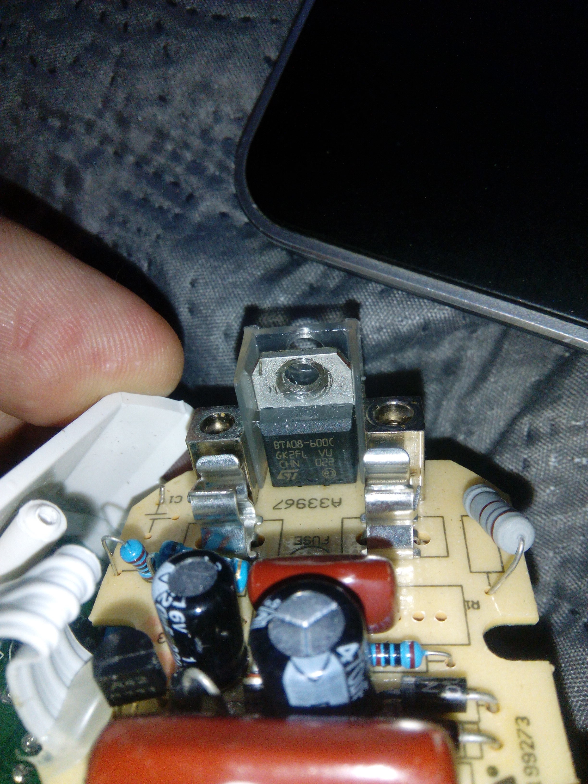

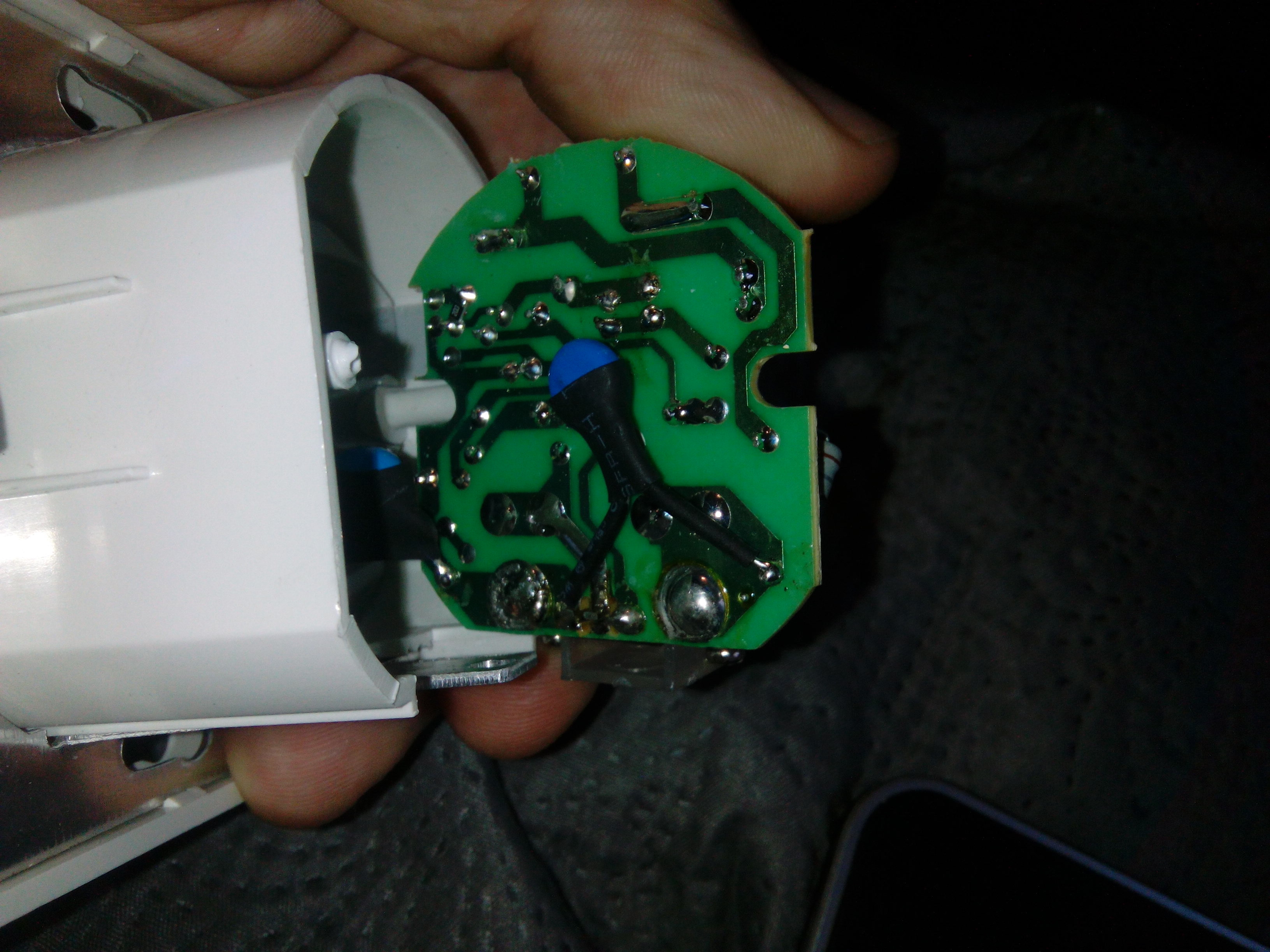

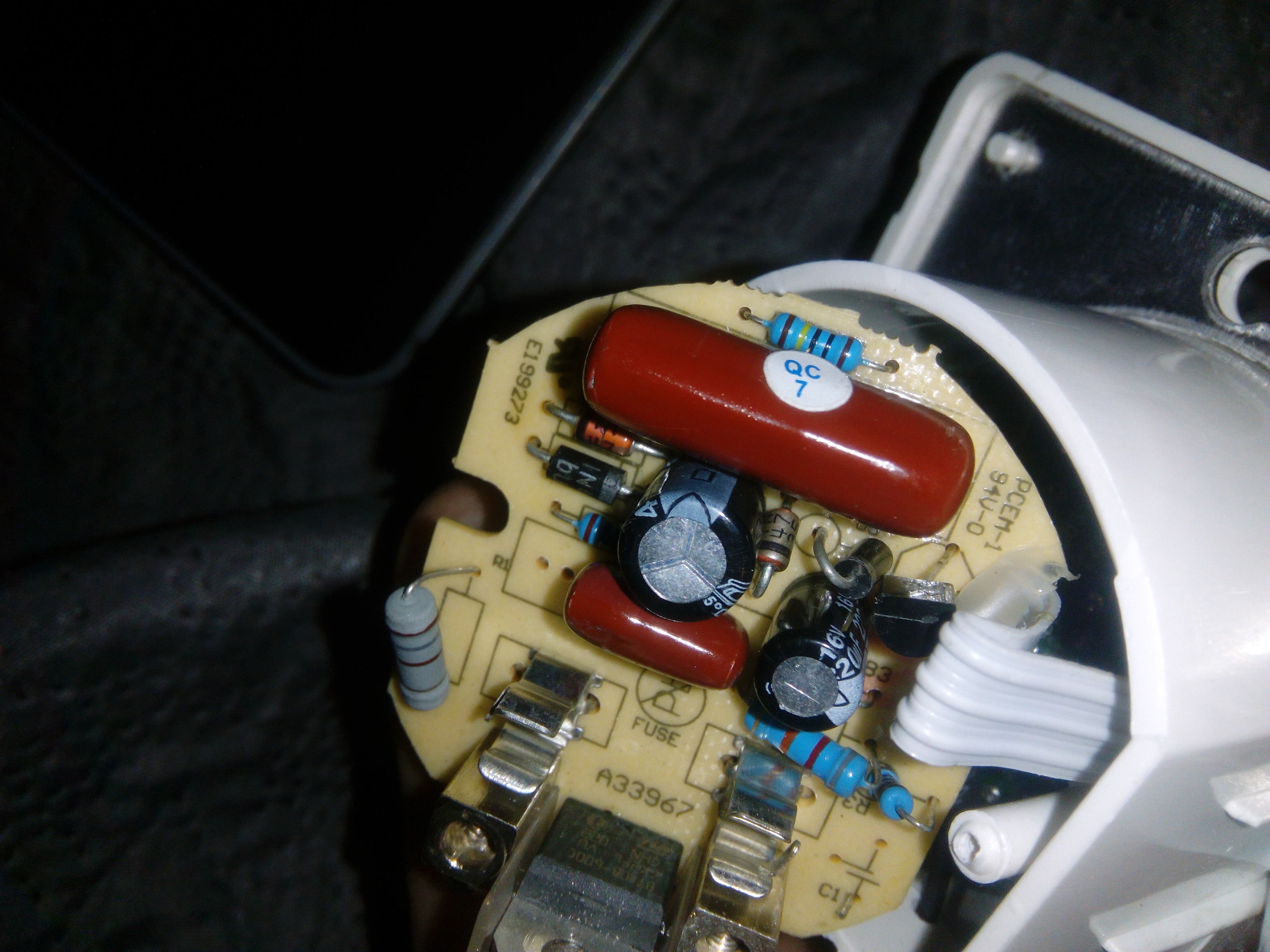

    Witam!
    Posiadam czujnik Kanlux MARID JQ-L. Chciałem do niego podłączyć lampę led w łazience (zamiast przełącznika, ponieważ jest w bardzo niefortunnym miejscu. Nie działa tak jak bym chciał, stąd zakładam temat ;).
    Po pierwsze czujnik Ma dwa wyprowadzenia na przewód i jedno "złącze" do obudowy. Znalazłem taki oto schemat:
    Jak podłączyć lampę LED do czujnika Kanlux MARID JQ-L, żeby nie mrugała?
    Jak rozebrałem puszkę od włącznika, okazało się, że są tam tylko dwa przewody. Podłączyłem więc jako L i L1 przewody z puszki, a do N podłączyłem czarny przewód z gniazdka które jest obok.
    Włącznik prawie działa ;)
    Wyczuwa ruch i się włącza. Na dźwięk też.
    Problemem jest jednak to "prawie" - mianowicie, gdy czujnik się wyłącza, światło mruga. Wypróbowałem dwie "żarówki" - mniejsza, mruga częściej, większa rzadziej. Zorientowałem się, że problem prawdopodobnie polega na tym, że czujnik PIR ma napisane "LOAD: >40W", o czym niestety nie zorientowałem się zawczasu.
    Przeczytałem kilka tematów:
    https://www.elektroda.pl/rtvforum/topic2360281.html
    https://www.elektroda.pl/rtvforum/topic2798798.html
    i jakiś jeszcze, którego znaleźć teraz nie mogę.
    Widzę, że rozwiązania są dwa:
    - odpiąć rezystor
    - dołożyć kondensator
    Najłatwiejszym dla mnie będzie teraz odpięcie rezystora i to właśnie chciałbym zrobić. Jeśli się nie uda, mogę go przypiąć spowrotem, zamontować kondensator i różne inne rzeczy, ale to dopiero w poniedziałek. Niestety, nie wiem który to będzie rezystor w przypadku mojej czujki.
    Czy ktoś po zdjęciach może mi z tym pomóc?

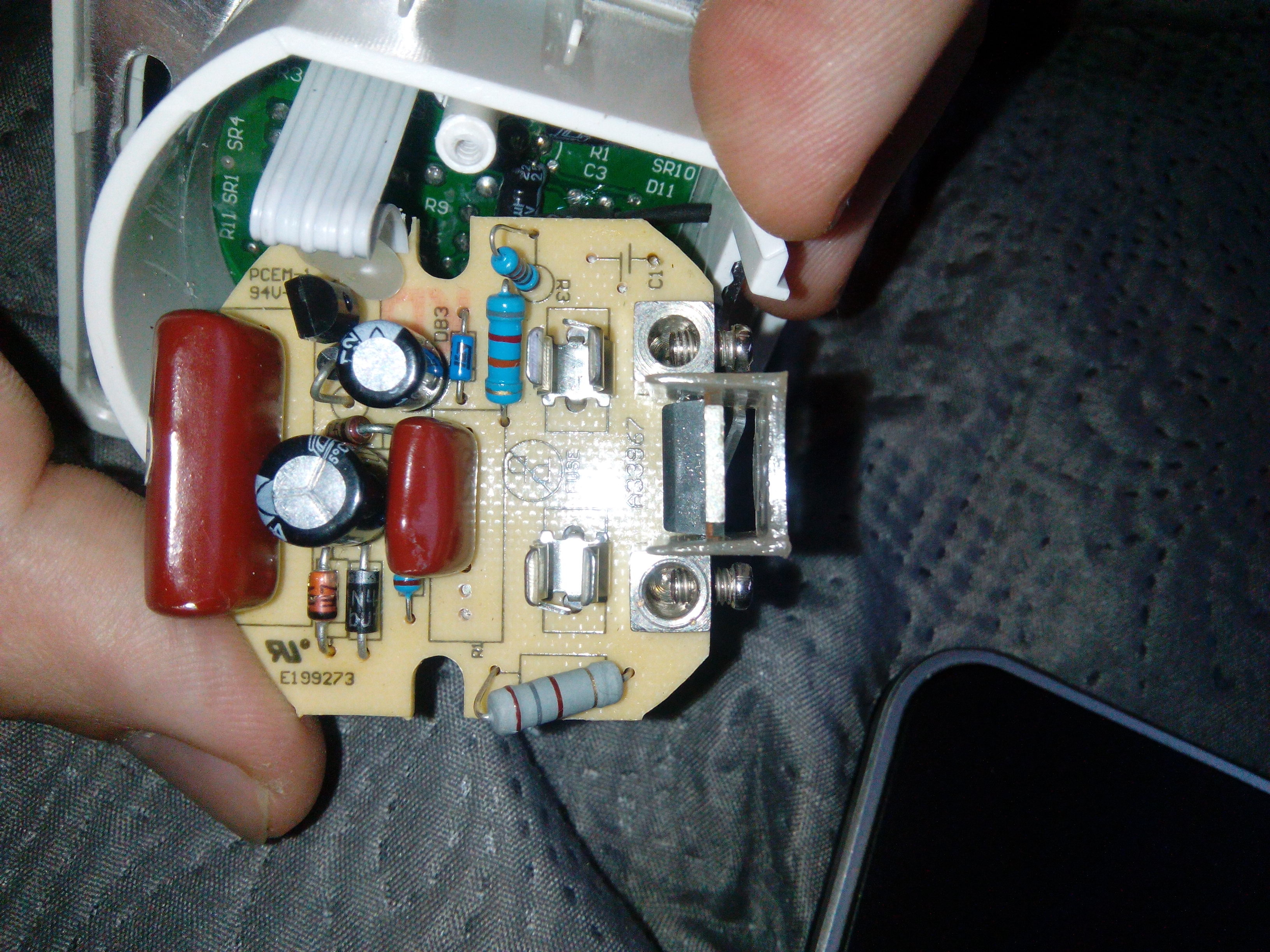

    Jeszcze jedna fotka, bo nie było widać wszystkich elementów.

    Kolego, pominę sposób podłączenia (do włącznika i gniazdka bo i tak zaraz ktoś to Ci wygada). Jak zauważyłeś sam, w środku tego urządzonka nie ma przekaźnika a jest triak. Dlatego jak podłączysz żarówkę ledową to bardzo prawdopodobne że będzie ona właśnie mrugać. Rozwiązania są dwa, albo montujesz zwykłą (tradycyjna) żarówkę i problemu nie będzie, albo montujesz równolegle do żarówki kondensator o wartości 100-330nF na napięcie najlepiej 630V AC (eliminator mrugania), co spowoduje że żarówka led przestanie mrygać (prosty i często stosowany element w celu eliminacji tego zachowania żarówek led na 230V).

    Czujnik już za długo na mnie patrzył, więc zdecydowałem się zaryzykować i radykalnie podejść do sprawy (zakładając, że spisuję go na straty).
    Zatem, rozebrałem go na części pierwsze i, tak jak wcześniej było już widać na zdjęciach, składa się on z dwóch płytek. Jedna z nich odpowiada za zasilanie, druga - za logikę. Założyłem, że te trzy przewody pomiędzy nimi to zasilanie (5V) i sygnał dla triaka. Teorię zweryfikowałem miernikiem ;).
    Reszta rozwiązania problemu, to trochę podstaw elektrniki, trochę uporu i siły fizycznej: płytka zasilania poszła w odstawkę, zamiast niej umieściłem w obudowie zasilacz gniazdkowy (od Nokii 5V@800mA - niestety, mniej wydajne były za duże). Zamiast triaka zastosowałem mały przekaźnik (na 5V, dwuprzełącznikowy http://electropark.pl/przekazniki/1638-jrc-27f012s-przekaznik-12v-2a.html - akurat miałem pod ręką). Sygnał logiczny włączający światło był za słaby (~3,5V - może by i wystarczył, ale nie chciałem go przeciążyć ani żeby przekaźnik pracował na minimalnym napięciu wg. noty producenta) więc konieczne było użycie tranzystora NPN (akurat miałem BC546).
    Podłączenie przekaźnika i tranzystora chyba oczywiste: Kolektor do cewki, baza przez opornik (22k miałem akurat na podorędziu) do sygnału z płytki, emiter do masy. Druga strona cewki do 5V.
    Oczywiście upchanie tego wszystkiego w starą obudowę było trudne, ale dało się. Ponadto niezbędny był dodatkowy przewód do zasialania ładowarki.
