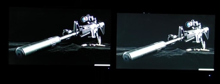

    Jak 49 cali to Sony 49XF9005 , a jak 55 cali to Samsung 55NU80xx.
    Do ogladania filmow matryca VA o wiele lepsza. Szcegolnie jak lubisz ogladać filmy wieczorem (styl kinowy).

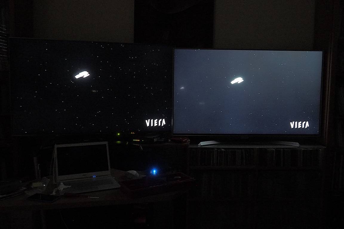

    Prawda jest taka, że nawet na VA grając w gry albo oglądając filmy niejednokrotnie obraz trzeba rozjaśnić bo nic w tych ciemnościach nie widać :)

  • #14 17592157
    destructor_0
    Posty: 235
    Pomógł: 18
    Ocena: 52
    Nie no trochę pojechali z tym IPSem na tym zdjęciu po prawej :D Sam widziałem ostatnio i na pewno tak tragicznie nie jest :D
    Fakt, że jak jest cały czarny ekran, to widać niedociągnięcia ciemności po bokach.Jaki telewizor z wejściem na dekoder, Xbox One i amplituner kupić? Do 4000 zł.panasf..jpg (2.3 MB)Musisz być zalogowany, aby pobrać ten załącznik.

    Faktycznie przesadzili z tą "czarnością". Nie ma aż takiej różnicy.

    To zdjęcie z niezależnego testu.
    Nie zostało umieszczone/wykonane przez sprzedawcę czy marketingowca.
    To po prostu rzeczowy test konsumencki, a nie opinia sprzedawcy.
    Każdy wyciąga wnioski sam.
  • #19 17593643
    destructor_0
    Posty: 235
    Pomógł: 18
    Ocena: 52
    Jakiś link do tego testu? Nie wiem z jakiego tv ta fotka, moja jest z Panasonica 43fx613. Jak widać to czarne pośrodku jest czarne pomomo jaśniejszej otoczki. Fakt, że jak jest cały ekran czarny to widać że jest jaśniej niż na VA ale nie bawiłem się kalibrowaniem tej czerni. Fakt że na Panasonicach serii ex nic nie musiałem ustawiać i czarny to jest czarny, lepszy niż nieustawiany czarny w serii fx.
