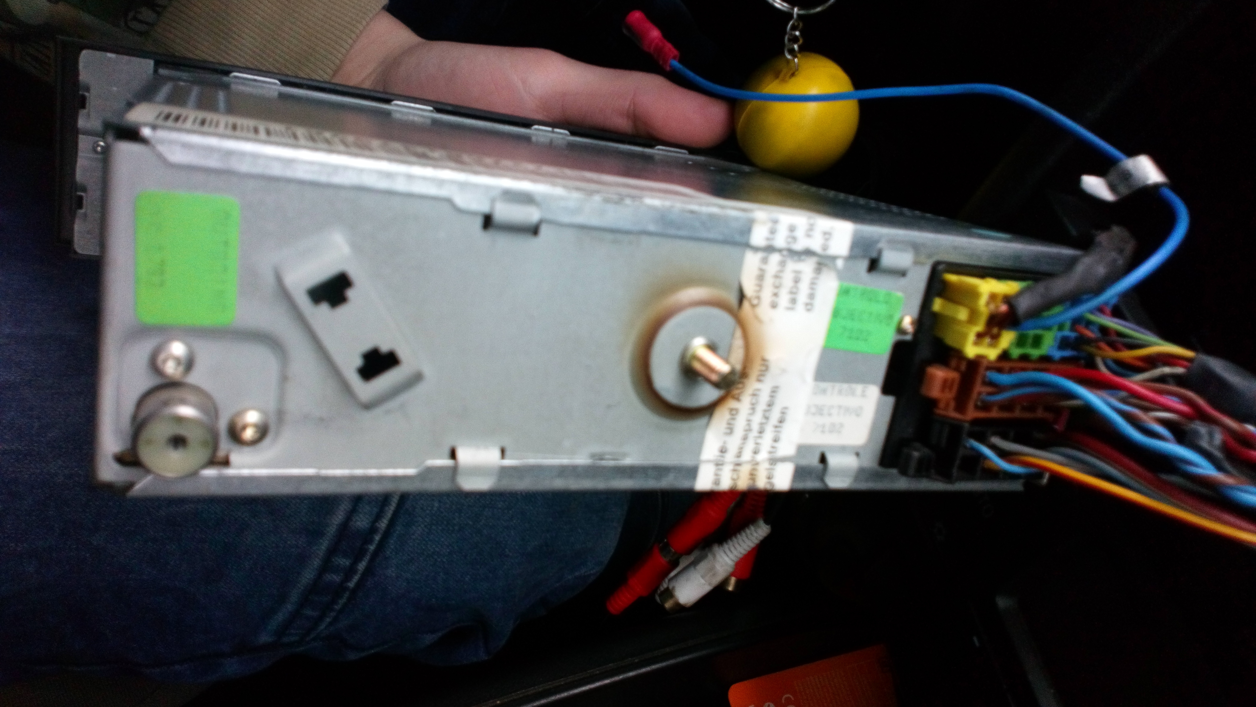

Jak podłączyć telefon przez Jack do radia bez AUX w Seat Toledo II?

    Nie da się od tak podłączyć "JACKA" do odtwarzacza. Radio musi być wyposażone w wejście liniowe audio. Czy Twoje radio ma takie wejście? Twoje zdjęcia kompletnie nic nie wnoszą, pokazują wiązkę poplątanych przewodów i nic poza tym.
    Podaj chociaż dokładny model radia.

    Najprostszym rozwiązaniem będzie transmiter FM. Pod niego podłączysz telefon, bez żadnej ingerencji w radio.
