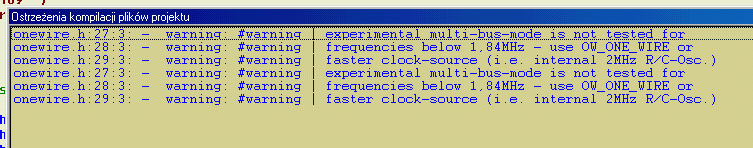

  • #9 1786045
    GienekS
    Poziom 32  
    Posty: 1971
    Pomógł: 139
    Ocena: 15
    Jako środowiska używam AvrSide może ono nie przekazuje tego ostrzeżenia z kompilatora ? Będę musiał to sprawdzić. Apropo, gdzie tego logu szukać ?
  • #10 1786454
    zumek
    Posty: 3352
    Pomógł: 695
    Ocena: 52
    Ależ pokazuje ;)
    Zrób to ;)
    Sprawdź plik "nazwaprojektu.txt" (raport kompilatora i linkera) , oraz w ustawieniach projektu , zakładka "Błędy->Samoczynnie pokaż listę ostrzeżeń" powinna być "zaptaszkowana".
    Cudów nie ma (chyba) :D
    Piotrek
    PS
    Spróbuj KamAVRwork.Też fajna nakładka(IDE) na WinAVR-a.
    Poniżej dowód z AvrSide.

  • #11 1787495
    GienekS
    Poziom 32  
    Posty: 1971
    Pomógł: 139
    Ocena: 15
    Jednak cuda się zdarzają

    Build Action :
    D:\WinAVR\bin\avr-gcc.exe -gstabs -Os -mmcu=atmega16 -c -pipe -Wall -std=gnu99 ds18x20.c
    In file included from ds18x20.c:21:
    onewire.h:27:3: warning: #warning | experimental multi-bus-mode is not tested for
    onewire.h:28:3: warning: #warning | frequencies below 1,84MHz - use OW_ONE_WIRE or
    onewire.h:29:3: warning: #warning | faster clock-source (i.e. internal 2MHz R/C-Osc.)
    D:\WinAVR\bin\avr-gcc.exe -gstabs -Os -mmcu=atmega16 -c -pipe -Wall -std=gnu99 delay.c
    D:\WinAVR\bin\avr-gcc.exe -gstabs -Os -mmcu=atmega16 -c -pipe -Wall -std=gnu99 crc8.c
    D:\WinAVR\bin\avr-gcc.exe -gstabs -Os -mmcu=atmega16 -c -pipe -Wall -std=gnu99 uart.c
    D:\WinAVR\bin\avr-gcc.exe -gstabs -Os -mmcu=atmega16 -c -pipe -Wall -std=gnu99 onewire.c
    D:\WinAVR\bin\avr-gcc.exe -gstabs -Os -mmcu=atmega16 -c -pipe -Wall -std=gnu99 main.c
    In file included from main.c:38:
    D:\WinAVR\bin\avr-gcc.exe -mmcu=atmega16 -Wl,-Map=ds18x20.map,--cref -o ds18x20.elf crc8.o delay.o ds18x20.o main.o onewire.o uart.o
    D:\WinAVR\bin\avr-objdump.exe -h ds18x20.elf
    ds18x20.elf:     file format elf32-avr
    Sections:
    Idx Name          Size      VMA       LMA       File off  Algn
      0 .text         000018b8  00000000  00000000  00000094  2**0
                      CONTENTS, ALLOC, LOAD, READONLY, CODE
      1 .data         0000000a  00800060  000018b8  0000194c  2**0
                      CONTENTS, ALLOC, LOAD, DATA
      2 .bss          00000074  0080006a  0080006a  00001956  2**0
                      ALLOC
      3 .noinit       00000000  008000de  008000de  00001956  2**0
                      CONTENTS
      4 .eeprom       00000000  00810000  00810000  00001956  2**0
                      CONTENTS
      5 .stab         00002b08  00000000  00000000  00001958  2**2
                      CONTENTS, READONLY, DEBUGGING
      6 .stabstr      00001213  00000000  00000000  00004460  2**0
    D:\WinAVR\bin\avr-nm.exe  ds18x20.elf
    Symbols listed in "ds18x20.smb" file
    D:\WinAVR\bin\avr-objdump.exe -S ds18x20.elf
    D:\WinAVR\bin\avr-objcopy.exe -R .eeprom -O ihex ds18x20.elf ds18x20.hex
    D:\WinAVR\bin\avr-objcopy.exe -j .eeprom --set-section-flags=.eeprom="alloc,load" --change-section-lma .eeprom=0 -O ihex ds18x20.elf ds18x20.eeh
    D:\WinAVR\bin\avr-objcopy.exe --debugging -O coff-ext-avr --change-section-address .data-0x800000 --change-section-address .bss-0x800000 --change-section-address .noinit-0x800000 --change-section-address .eeprom-0x810000 ds18x20.elf ds18x20.cof
    gdzie tutaj jest jakiś błąd lub ostrzeżenie dotyczące błędnego wektora ? AvrSide ani piśnie.
