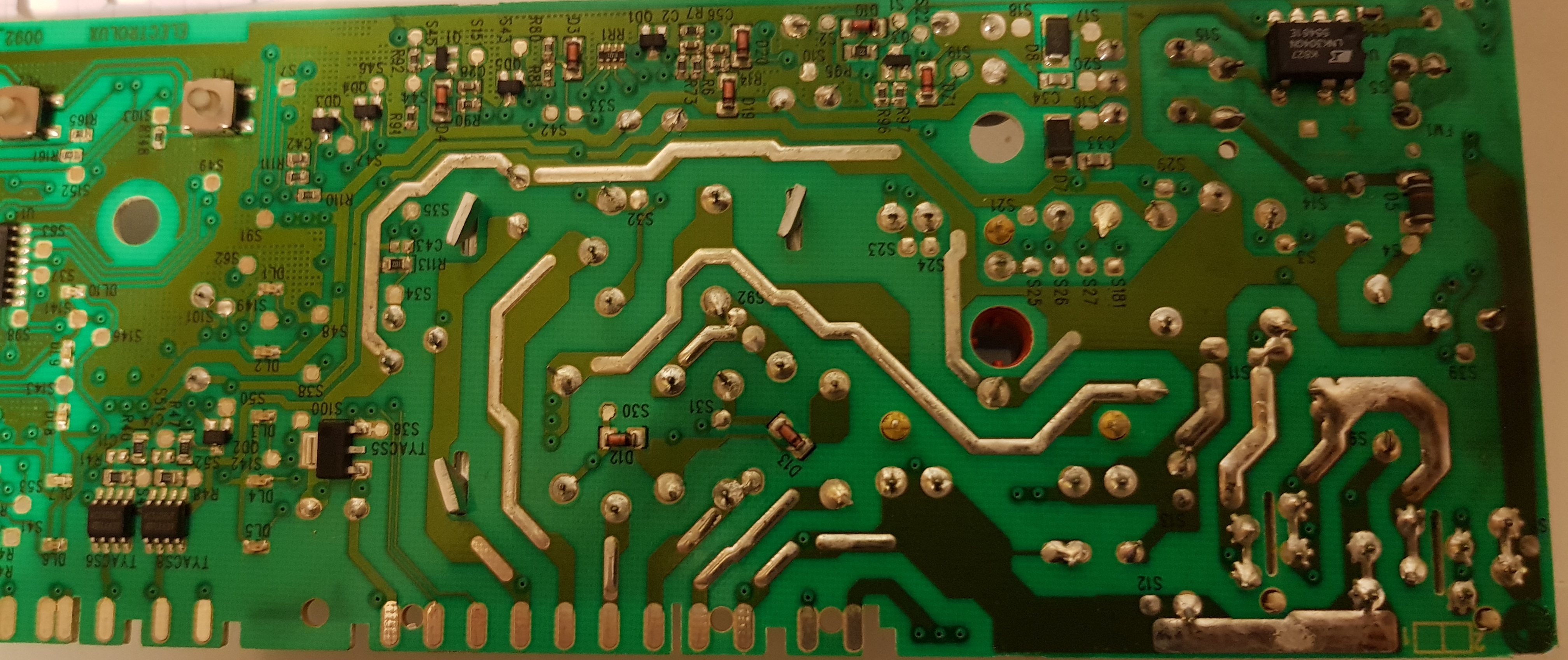

    Dziś podczas prania coś w środku głośno stuknęło, i program się przerwał. Szukając innych tematów doszukałem się, że:
    Po starcie nie zamyka drzwi. Po wejściu w tryb serwisowy wyświetla się wszędzie E43. Wyczytałem, że to coś z blokadą. Zobaczyłem dodatkowo, że jeden element jest jakby z dziurą (foto). Czy ktoś może powiedzieć czy to jest do naprawienia? Jak sprawdzić czy blokada działa poza pralką?

    Spustoszenie na płycie ( to jest skutek) dokonała uszkodzona blokada drzwi Twego Elektroluxa. Kupuj blokadę a moduł podrzuć do elektronika jeżeli sam nie jesteś w stanie lutować. Tam pewnie jest więcej uszkodzeń niż pokazałeś na zdjęciu.Jeśli posiadasz i operujesz hot-air to sam to ogarniesz .

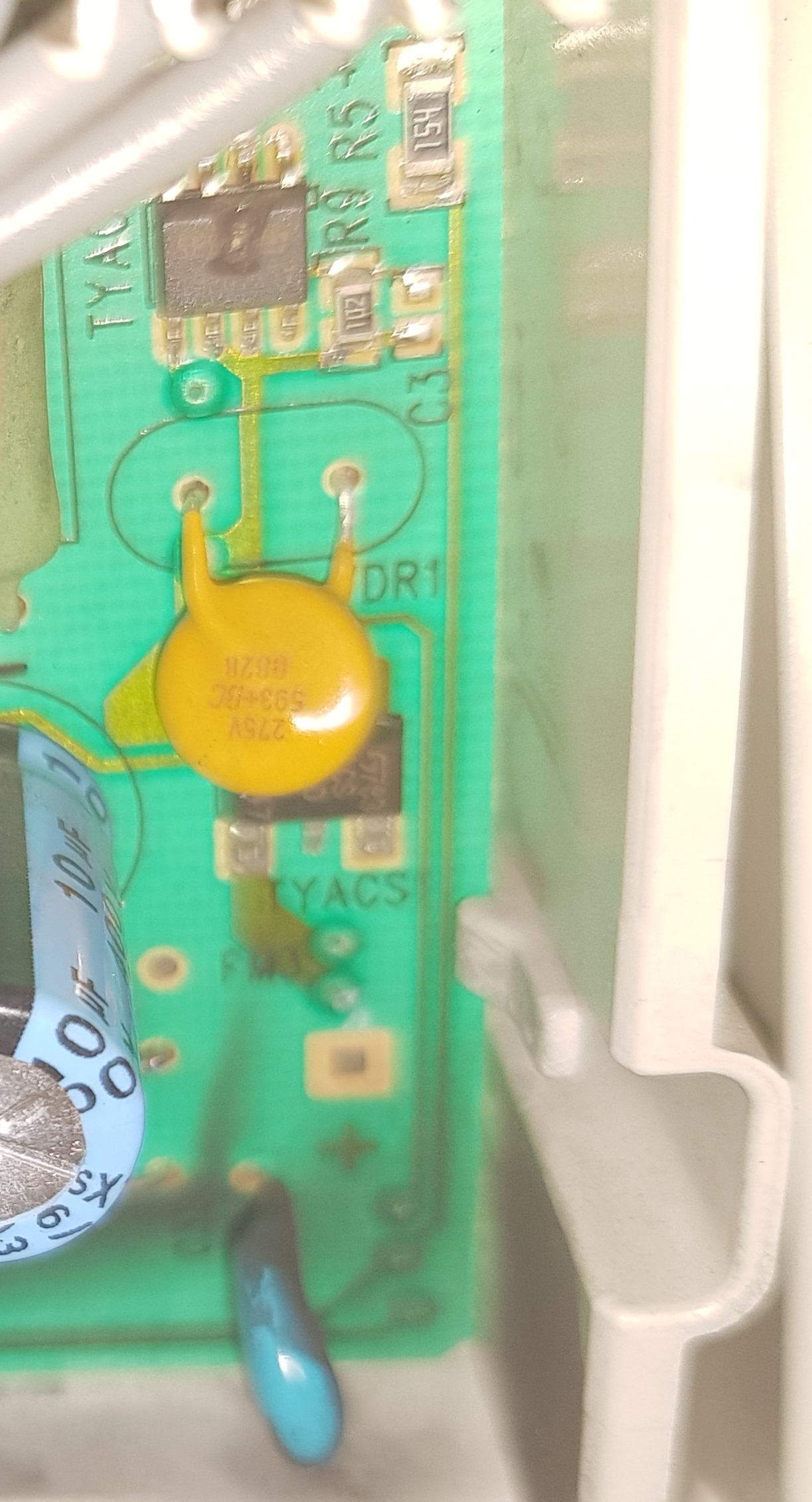

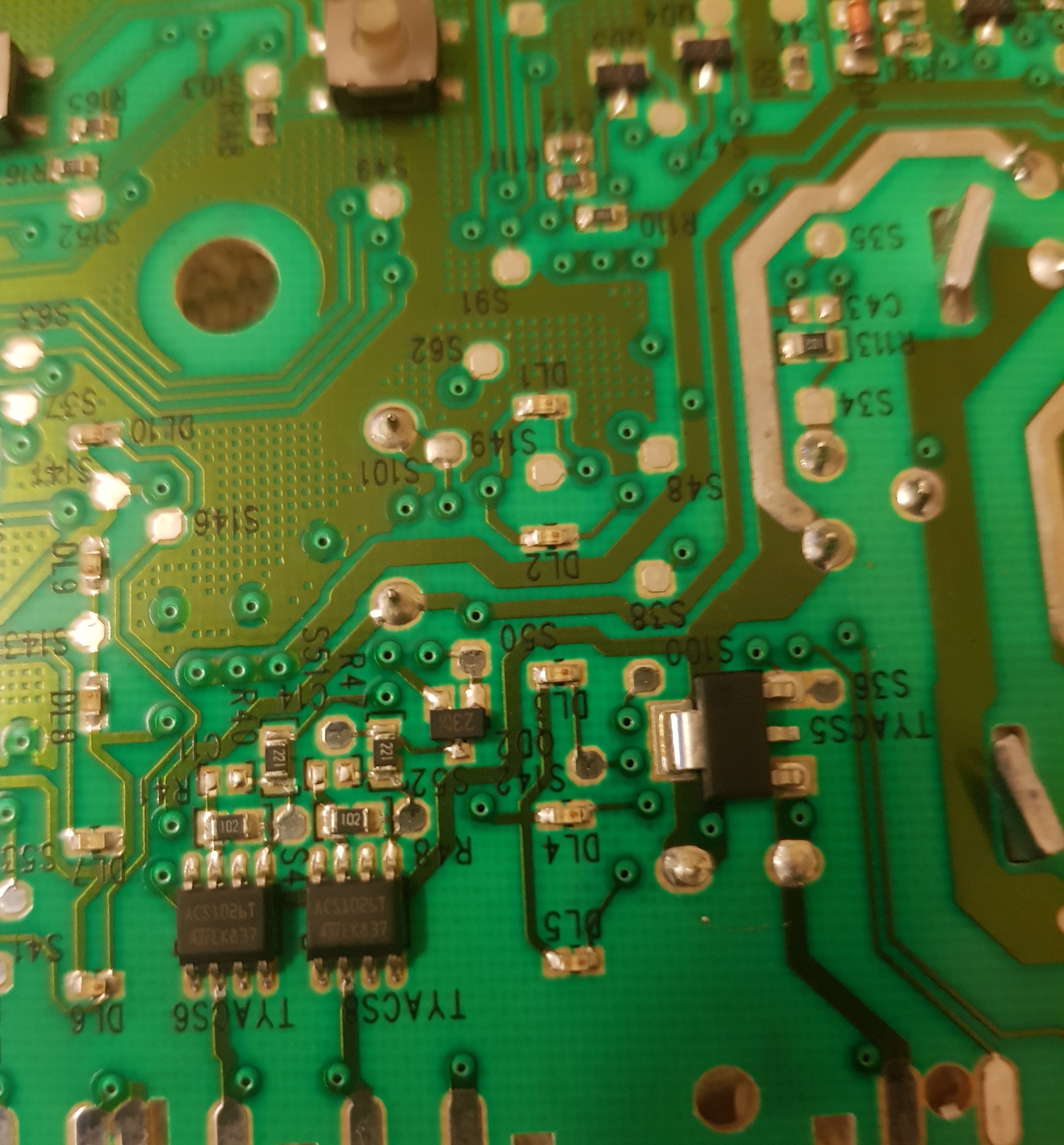

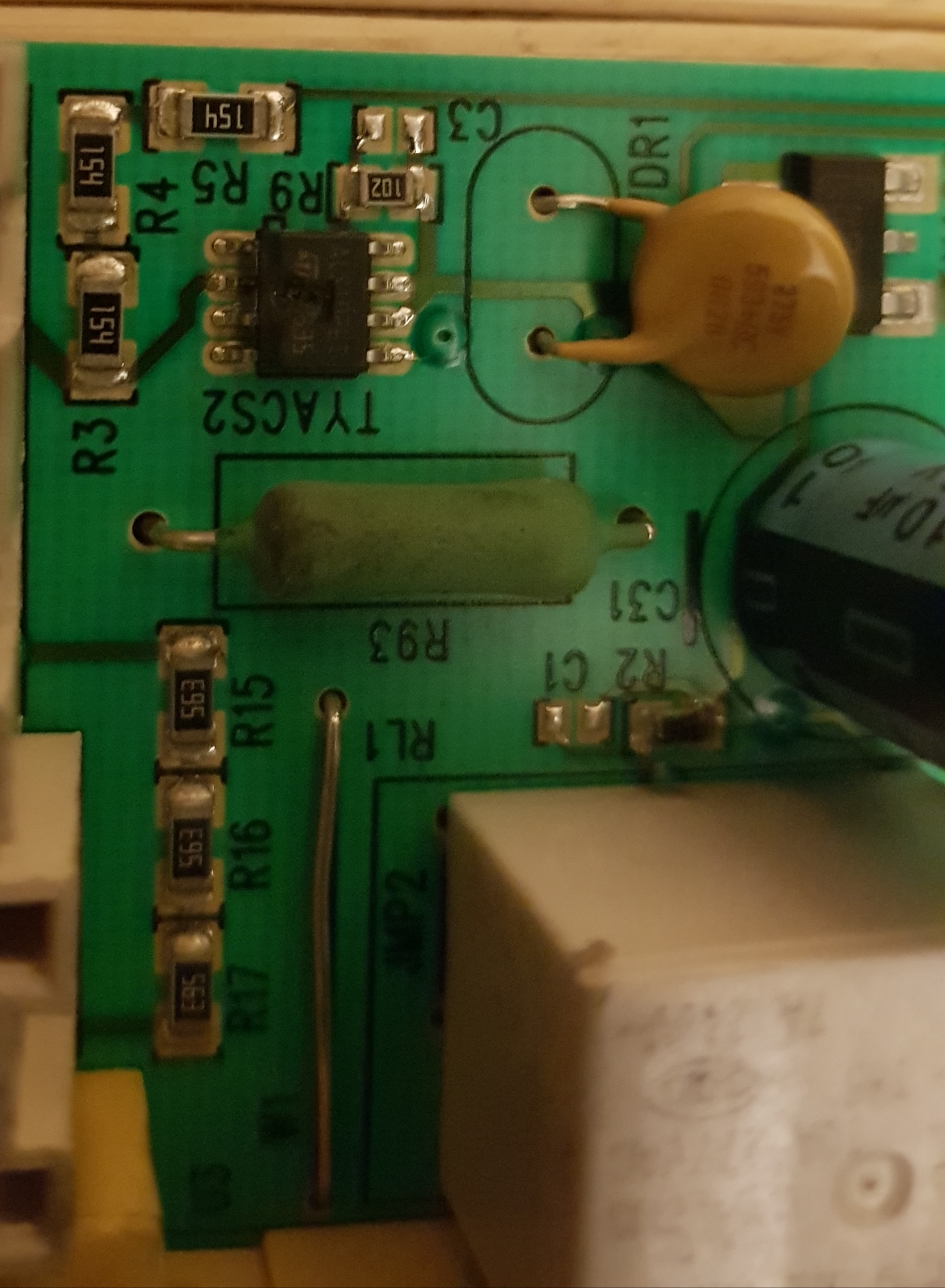

    Dodaje foty. Jak dobrze czytam pod lupą to jest acs1026t. Jest jakaś dodatkowa różnica? Na np allegro po wpisaniu są od 8 zł do 12 zł.

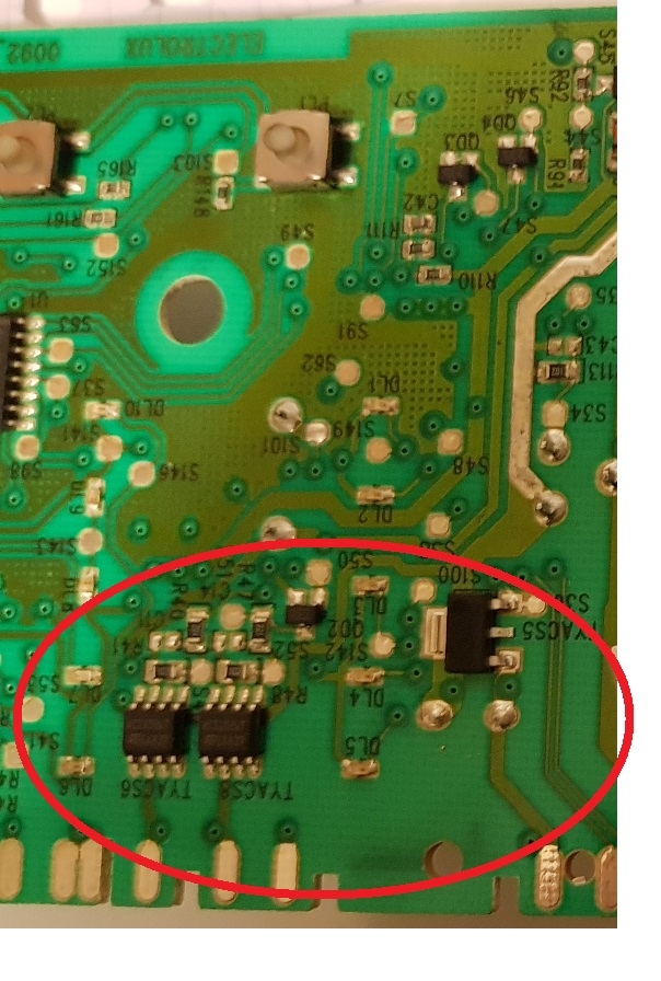

    To zabezpiecz sąsiednie elementy taśmą kaptonową na wszelki wypadek jak nie masz wprawy z Hot Air a przy okazji popraw wszystkie zimne luty na płycie jest tam ich sporo. Twoje foto nr 2. Jak założysz nową blokadę to sprawdź też multimetrem ( przedzwoń) przewody od blokady do panelu.

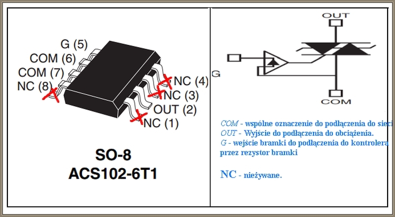

    Poddaje się. To G... Nie chce puścić... grzeje i grzeje i nawet nie drgnie. Potrzebuje kogoś z Warszawy kto to zrobi. Macie jakieś firmy albo ktoś jest chętny?
    EDIT. Kolbą to zrobiłem raz dwa...
    Pytanie, możliwe że 3 nóżki nie są używane? Nie ma ścieżek od nich.

    88wasylek napisał:
    Pytanie, możliwe, że 3 nóżki nie są używane i nie ma ścieżek od nich?
    Jak widać na obrazku :D
    COM - wspólne oznaczenie do podłączenia do sieci
    OUT - Wyjście do podłączenia do obciążenia.
    G - wejście bramki do podłączenia do kontrolera przez rezystor bramki
    NC - nieużywane
