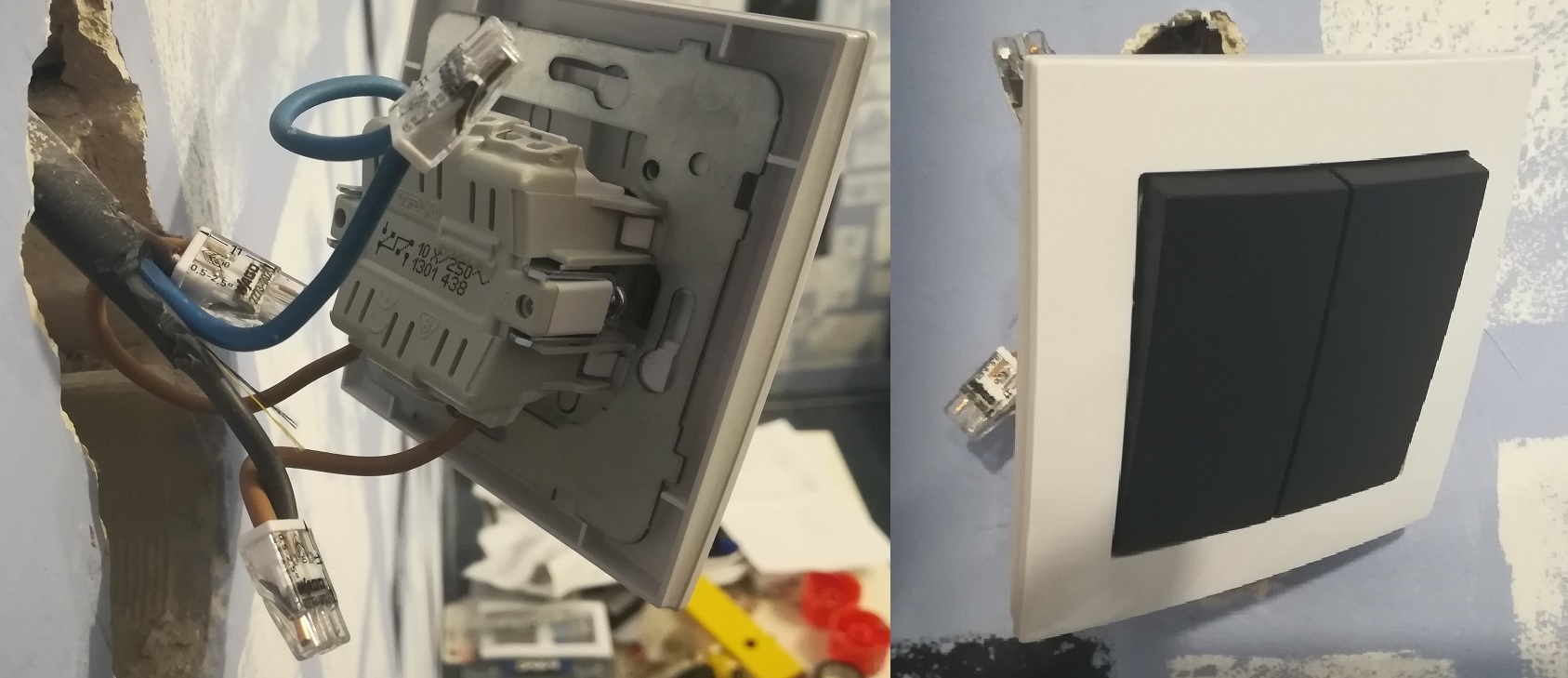

    posiadam lampę z 5 żarówkami halogenowymi (230V) i mam w planie podłączyć ją pod włącznik dwugrupowy połączony ze ściemniaczem - tak, aby żarówki można było włączać włącznikiem dwugrupowym w konfiguracji 3 żarówki-2 żarówki, a ściemniaczem sobie natężenie światła. Niestety stara instalacja (L+N), przewody aluminiowe. W kostce włącznika w ścianie wystają 3 przewody, niebieski - który na próbniku wskazuje napięcie oraz 2 brązowe. No i 3 wystające z sufitu, w takiej samej konfiguracji. Docelowo włącznik ze ściemniaczem będzie znajdował się z boku szafy, na którą czekam, a ze ściany będzie szedł tylko przewód w listwie do szafy. W szafie zabudowana puszka.

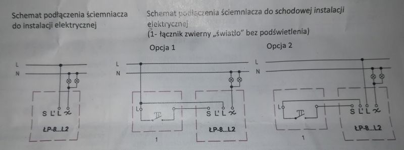

    1) Włącznik dwugrupowy (póki co testowo podłączony, żeby w ogóle świeciło coś w pokoju do czasu, aż nie przyjedzie szafa i zabiorę się za montaż w niej)
    Połączenie włącznika dwugrupowego ze ściemniaczem (Ospel)

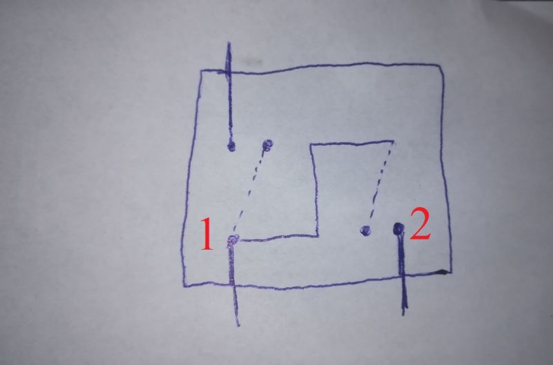

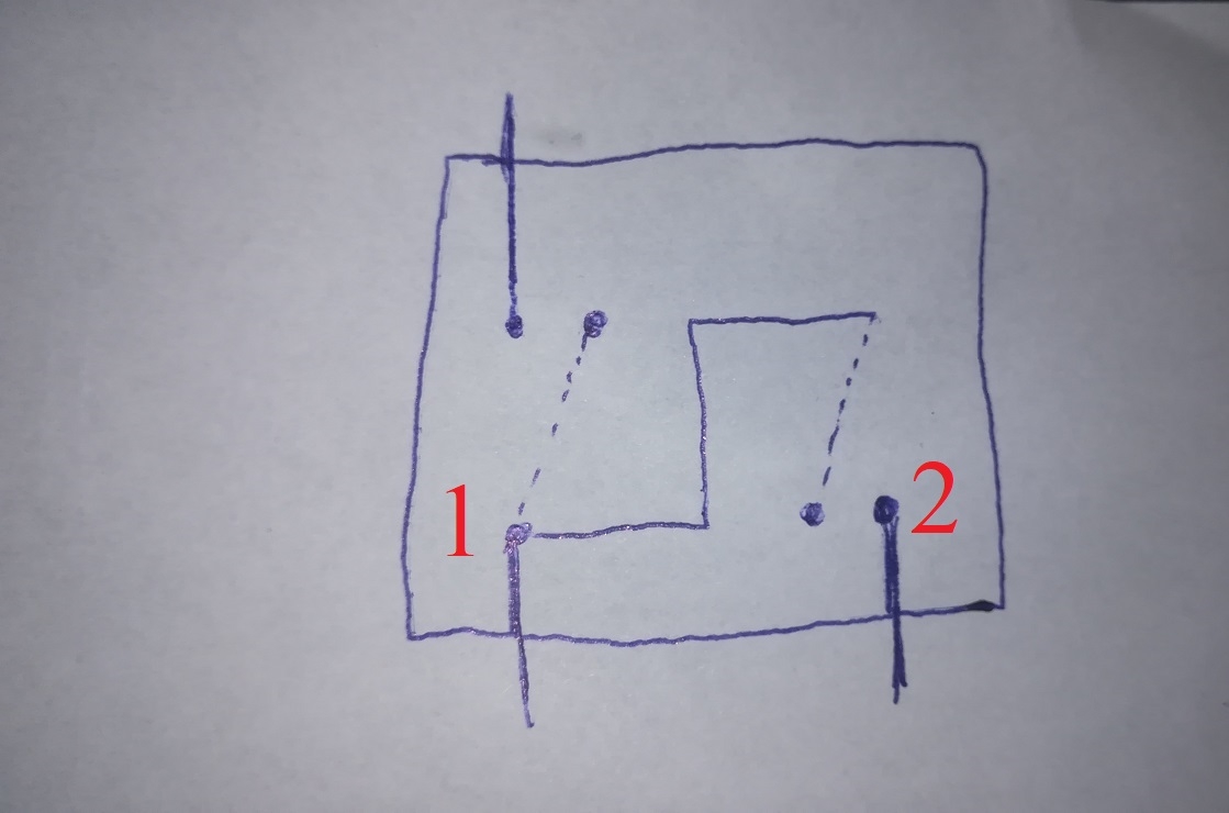

    2) Przerysowany schemat włącznika dwugrupowego. Tu mam od razu pytanie - jeżeli włączę tylko włącznik nr 2, to nic się nie zaświeci, prawda? Aby zaświeciło światło z drugiego włącznika pierwszy musi być również włączony. Czy jest tam jakiś niewidoczny mostek, który nie został wskazany?

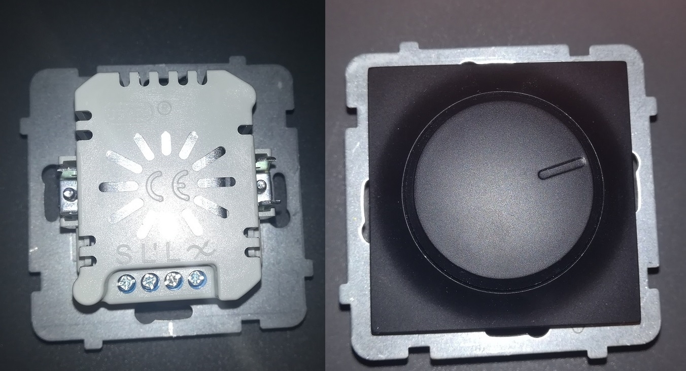

    3) Ściemniacz z włącznikiem

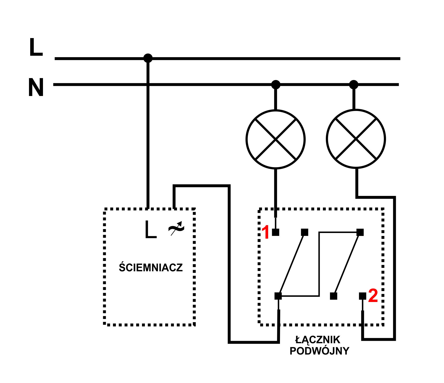

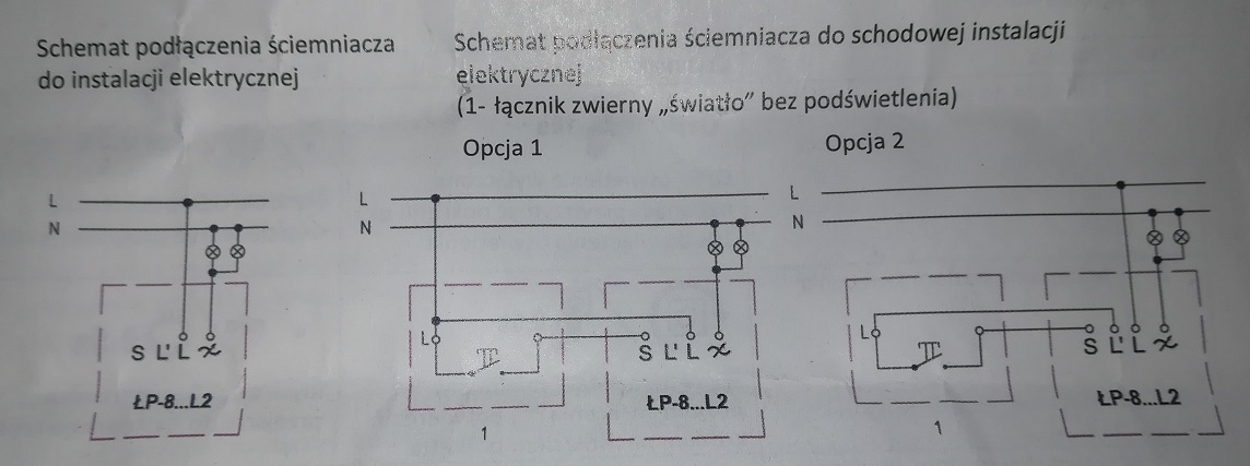

    4) Proponowane schematy ze ściemniaczem przez producenta

    Pytanie nr 1:
    w jakiej kolejności powinno być to połączone, czy pierwszy przy przewodach ze ściany powinien być włącznik dwugrupowy czy też ściemniacz?
    Pytanie nr 2:
    jak powinno być to połączone, aby mogło działać to w sposób, który opisałem?
    Nie oczekuję gotowego schematu. Wiem, że tutaj tak to nie wygląda :) ale będę bardzo wdzięczny za zarysowanie lub nakierowanie na odpowiedni tok myślenia.

    Pierwszy od zasilanie powinien być ściemniacz. Ściemniacz będzie regulował jasność oświetlenia tych żarówek, które będą włączone po włączeniu jednej z klapek ( obojętnie której), lub obu.

    Podłącz w/g tego schematu:
    UWAGA : Schemat nie uwzględnia koniecznego przewodu uziemienia.
    Co do:
    to sam go kolega wymalował - tylko źle zinterpretował zaciski.
    "wejście" jest z lewej strony - ale na dole.
    A "wyjścia" są z lewej strony na górze i z prawej strony na dole.
    Prawdopodobnie jak w obecnym podłączeniu zamieni kolega na lewej stronie górę z dołem to łącznik będzie działał tak jak kolega chce.
    Dziękuję za otworzenie mi oczu! Ciągle to miałem przed sobą, ale umysł nie przyjmował innej wersji i nie umiałem wyjść poza to, co gdzieś usłyszałem i zobaczyłem ("wejście z góry").
    Jeszcze jutro sprawdzę połączenie ze ściemniaczem i dam znać, czy wszystko śmiga. Wyłącznik po zamianie przewodów oczywiście działa jak powinien :)
