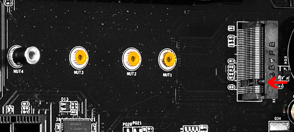

    Wystarczy popatrzeć na płytę:
    Jaki dysk SSD pasuje do płyty Asrock Z97 PRO4? M.2 PCIe czy inny?
    Dla mnie klucz jest w pozycji M, więc dyski z wycięciami M lub B+M będą fizycznie pasować do gniazda.

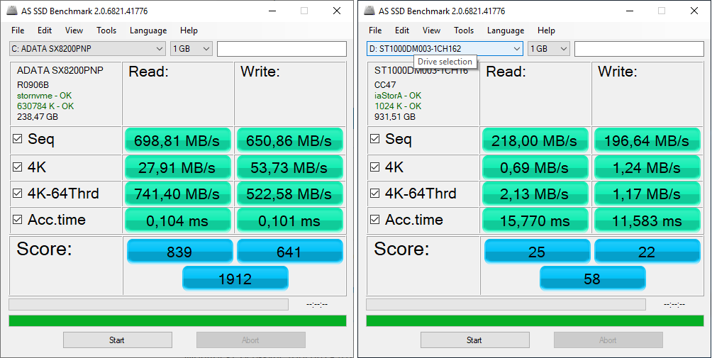

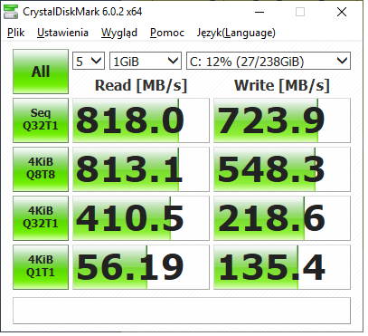

    Jak podnieść parametry? już wszystkie sterowniki aktualne, Win 10 Education aktywowany.
    Liczyłem na te 1000 MB/s aczkolwiek już widać przyspieszone działanie, ładowanie systemu to kilka sekund, pliki Excela jeszcze szybciej.
    przeglądanie internetu, wszelkie instalacje, natychmiastowo

    Tyle mniej więcej powinieneś uzyskać przy tej płycie i tym dysku. Wyniki wyglądają na poprawne.

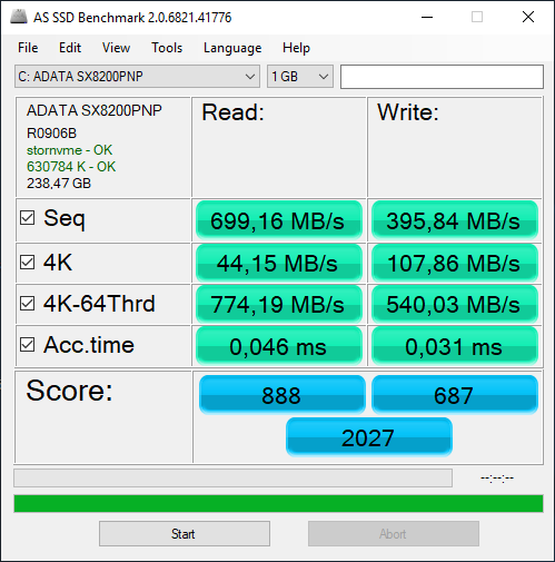

    kolejny test: ssd vs dotychczasowy hdd (o którym nic złego powiedzieć po ~5 latach nie mogę)
    troche poczytałem o optymalizacji + skorzystalem z SSDFresh
    wynik średnio powyżej 2000+
    lepszych zapisów/odczytow nie osiągnę
