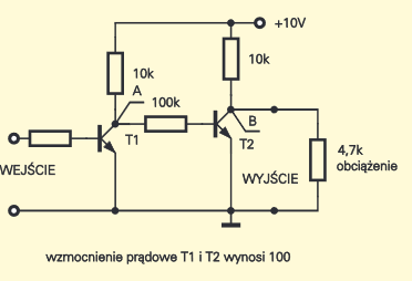

[Rozwiązano] Obliczanie napięć w układzie z 2 tranzystorami przy Vin=0 - gdzie błąd?

    kosmonauta80 napisał:
    Vcc - Ur1 = 10 V- 0.85 V = 9.15 V -> ale to nie jest poprawna odpowiedź (czegoś tu jeszcze brakuje...)
    To jest poprawna odpowiedź jeśli Ube wynosi 0,6V i tranzystor nie ma znaczącego prądu zerowego kolektora, dokładniej wychodzi 9,1(45)V
    Inna sprawa, że gdzieś "brakuje" 0.65 V:
    10 V - 0.85 V - 8.5 V - 0.6 V = 0.65 V
    Policz jeszcze raz, przez błąd zaokrąglenia prądu do dwóch miejsc znaczących pomyliłeś się o 50mV .

    #9 17602163
W dyskusji poruszono problem obliczania napięć w układzie z dwoma tranzystorami przy napięciu wejściowym równym 0V. Użytkownik zauważył, że tranzystor T1 jest zatkany, a T2 otwarty, co prowadzi do obliczeń prądu i spadków napięć na rezystorach. Po wprowadzeniu wartości Ube dla T2 (0.6V) i poprawnym obliczeniu prądu, użytkownik uzyskał napięcia w punktach A i B, jednak zauważył, że wyniki nie zgadzają się z oczekiwaniami. W odpowiedziach podano, że błąd wynikał z zaokrągleń oraz z konieczności uwzględnienia prądu kolektora. Ustalono, że w stanie zatkania T1 można go pominąć w obliczeniach.
