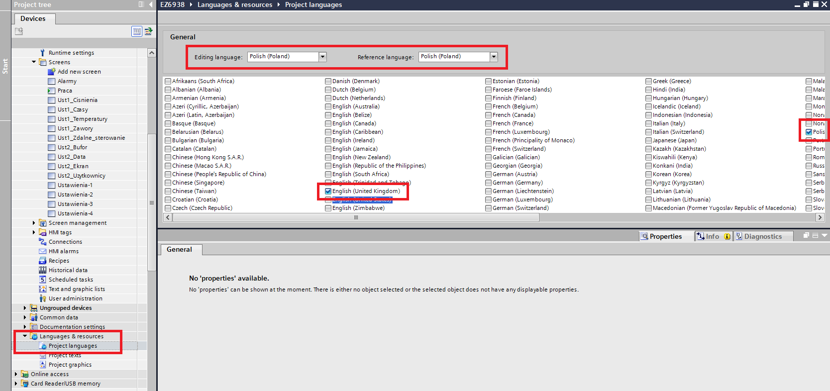

    Potrzebuje wstawić słowo na ekranie np. POMPA. Wybieram w zakładce "BASIC OBJECTS" ikonę "A" (TEXT FIELD) wstawiam na ekran i wpisuje POMPA. Po wgraniu wyświetla się tylko "TEXT". Co mam zrobić aby wyświetlał się napis "POMPA"

    Masz coś pomieszane z ustawieniami języka w projekcie.

    Zapewne masz ustawione dwa języki w projekcie.
    Wejdź w ustawienia języka i odznacz dodatkowy. Możesz także zaznaczyć który ma być domyślny przy tworzeniu nowych kontrolek.

    Wejdź do opcji Languages&resources / Project text, znajdź swój tekst "pompa" i przepisz ten tekst we wszystkich językach obsługiwanych przez projekt.
    Na pewno masz wielojęzyczny projekt i w którymś języku (tym domyślnym, zazwyczaj tym w którym tworzony był projekt) na ekranie pojawia się Twój napis "pompa".
