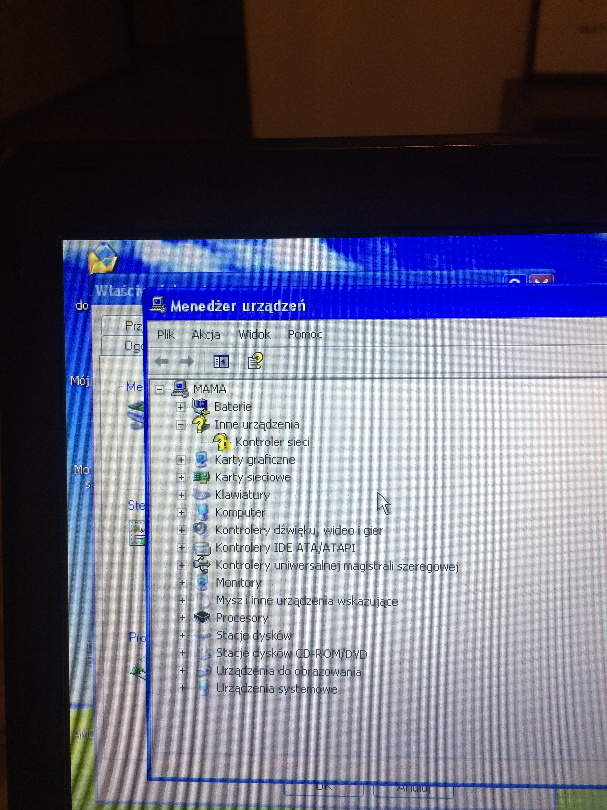

    Zainstalowałem system Win XP oryginalnie był Windows 7.
    Problem polega na tym że nie mogę znaleźć sterowników pod Wi-Fi ze strony producenta nie pasują. Przy próbie instalacji wyskakuje okienko z napisem
    "Urządzenie może być nie obecne lub zostało wysunięte/odłączone od komputera.
    Włóż urządzenie do komputera"
    Dodam że na siódemce internet hulał i laptopek jest od mamusi:) wieć nie wchodzi w grę powrót do poprzedniej wersji windowsa z braku obrazu systemu.
    Dzięki i liczę na pomoc.

    Podaj identyfikator karty z menadzera (pid i vid lub ven i dev) zamiast tego bezuzytecznego screena.

    Witam. Brak sterownika kontrolera sieci. Dziwi mnie dlaczego przesiadasz się na system który nie jest już wspierany przez Microsoft. Obraz systemu Win 7 możesz pobrać ze strony Microsoft. Podaj identyfikator tego sterownika którego ci brakuje? https://www.elektroda.pl/rtvforum/topic1228905.html
    PCI\VEN_10EC&DEV_8174&SUBSYS_818610EC&REV_10
    PCI\VEN_10EC&DEV_8174&CC_028000
    PCI\VEN_10EC&DEV_8174&SUBSYS_818610EC&REV_10\4&201108AE&0&0028
    PCI\VEN_10EC&DEV_8174&REV_10
    PCI\VEN_10EC&CC_028000
    PCI\VEN_10EC
    PCI\CC_028000
    PCI\CC_0280

    Temat zamknięty dzięki za pomoc.
Użytkownik zainstalował system Windows XP na laptopie Packard Bell Easynote TM83, który pierwotnie miał Windows 7. Napotkał problem z brakiem sterowników do Wi-Fi, ponieważ sterowniki ze strony producenta nie są kompatybilne. Po podaniu identyfikatora karty sieciowej (PCIVEN_10EC&DEV_8174), użytkownicy zasugerowali, że karta to Realtek i podali linki do odpowiednich sterowników dla systemu Windows XP. Użytkownik zakończył temat, dziękując za pomoc.
