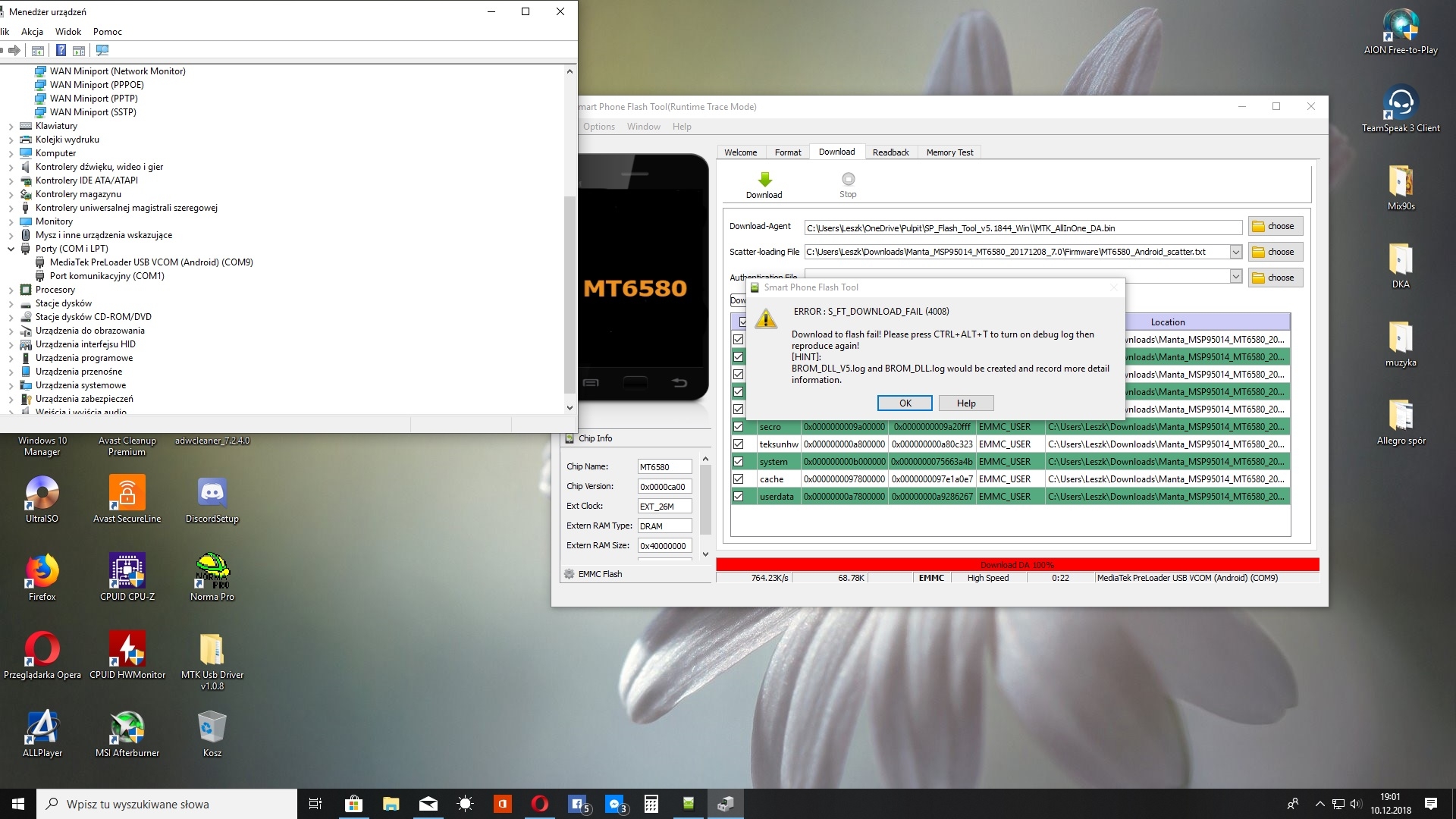

    Tak wiem o tym ale win 10 jak przytrzymuję przycisk shift i jednocześnie uruchom ponownie to nie mam nic tylko niebieskie tło a powinno być całkiem co innego brak wyboru opcji od 1 do 10 .
    Wyskakuje mi takie coś . Manta msp95014 nie uruchamia się - zawiesza na logo, problem z firmware

    W download-agent wskaż plik da_swsec.bin
    Ten błąd może oznaczać uszkodzenie pamięci eMMC. Objawy tez na to wskazują. Przyczyna tego błędu może tez być nie odpowiedni firmware.

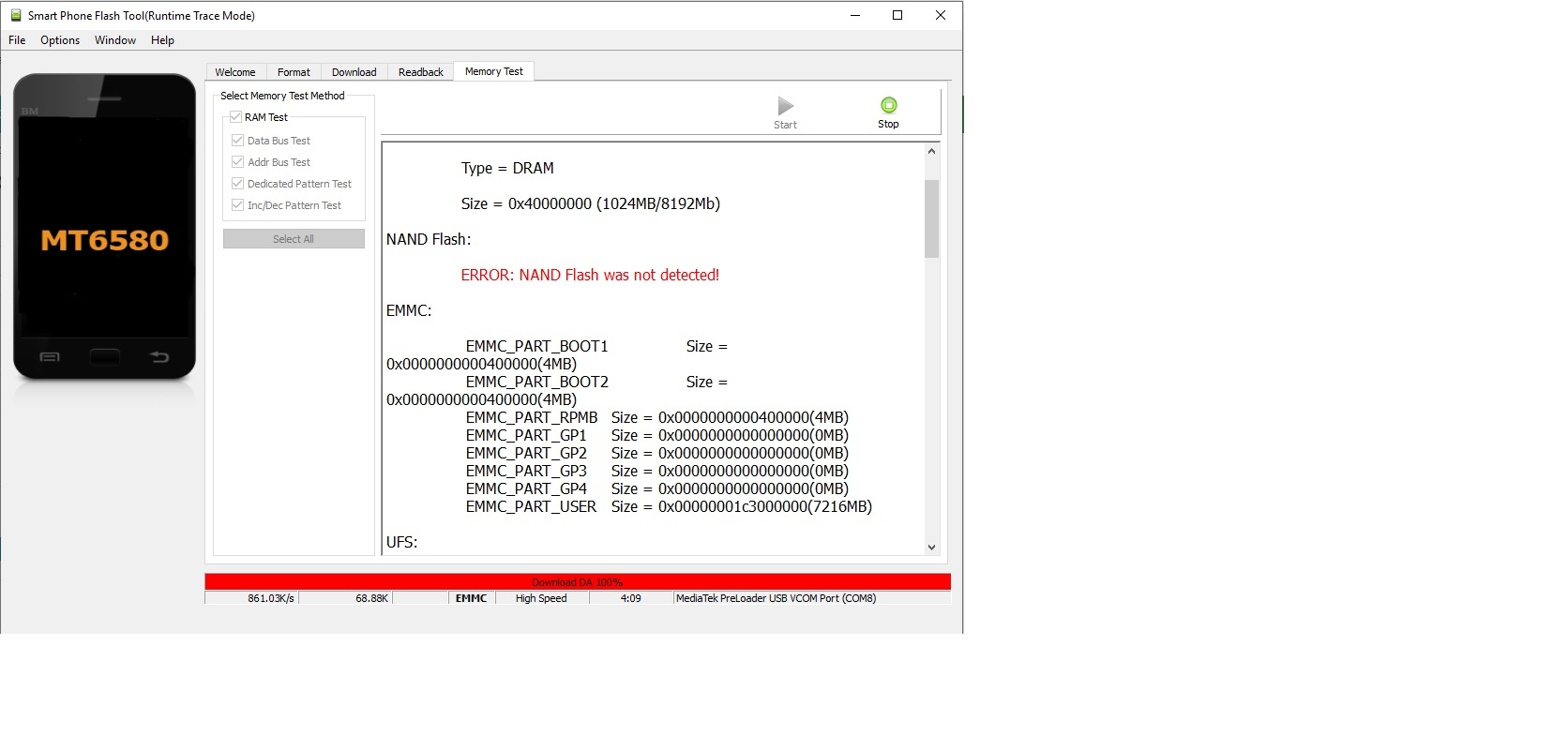

    Witam . Czegoś tu nie rozumiem z tego co wyczytałem robi się to z wyjętą baterią ! Ale gdy bateria jest wyjęta wpinam kabel usb z vol- / + pojawia się i znika druga opcja z baterią pojawia się i jest podłączony cały czas . Udało się wyłączyć instalacje sterowników whql w Windows 10 ale to i tak nic nie daje . Zrobiłem niedawno memory test wyskoczyło
    Więc chyba maiłeś rację nanflash uszkodzony.

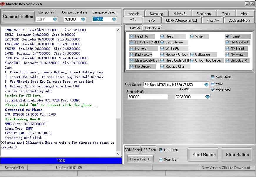

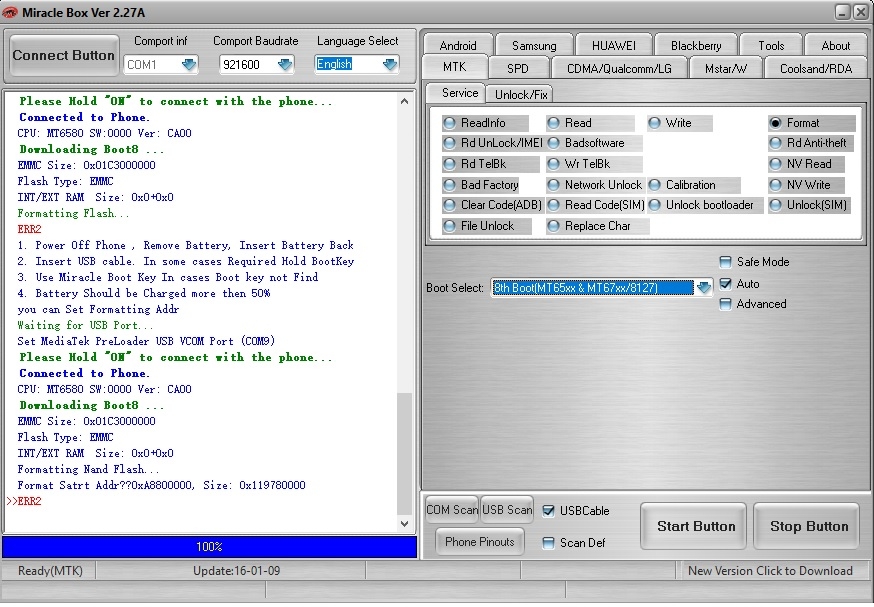

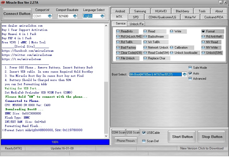

    Nie chce zrobić formatu na screenie jest to co jest.
    Teraz mam coś takiego ale coś 100% i stoi .

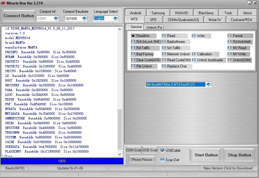

    Dałem read info to się jednak komunikuje z telefonem.
    #18 17619838
    marcin7904
    Posty: 943
    Pomógł: 138
    Ocena: 257
    Próbuj kilkakrotnie a jak nie to przejdź na zakładkę Unlock/Fix i Clear Setting/Frp i reszta dalej tak samo.

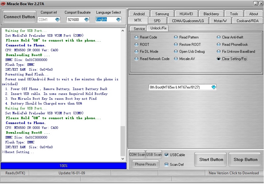

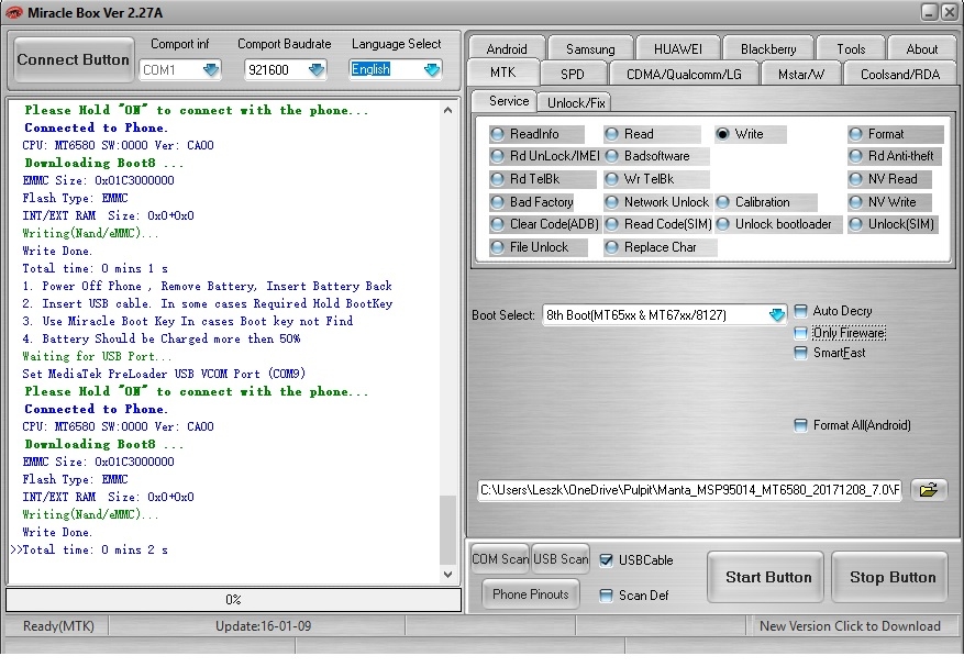

    Teraz chyba coś zrobiło sądząc po logach .
    Zresetować też zresetowało.

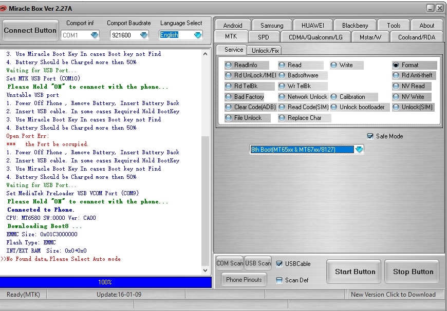

    Manta msp95014 nie uruchamia się - zawiesza na logo, problem z firmware Nie można sformatować ile razy by nie robił .

    Write ......
    Dalej wisi.
