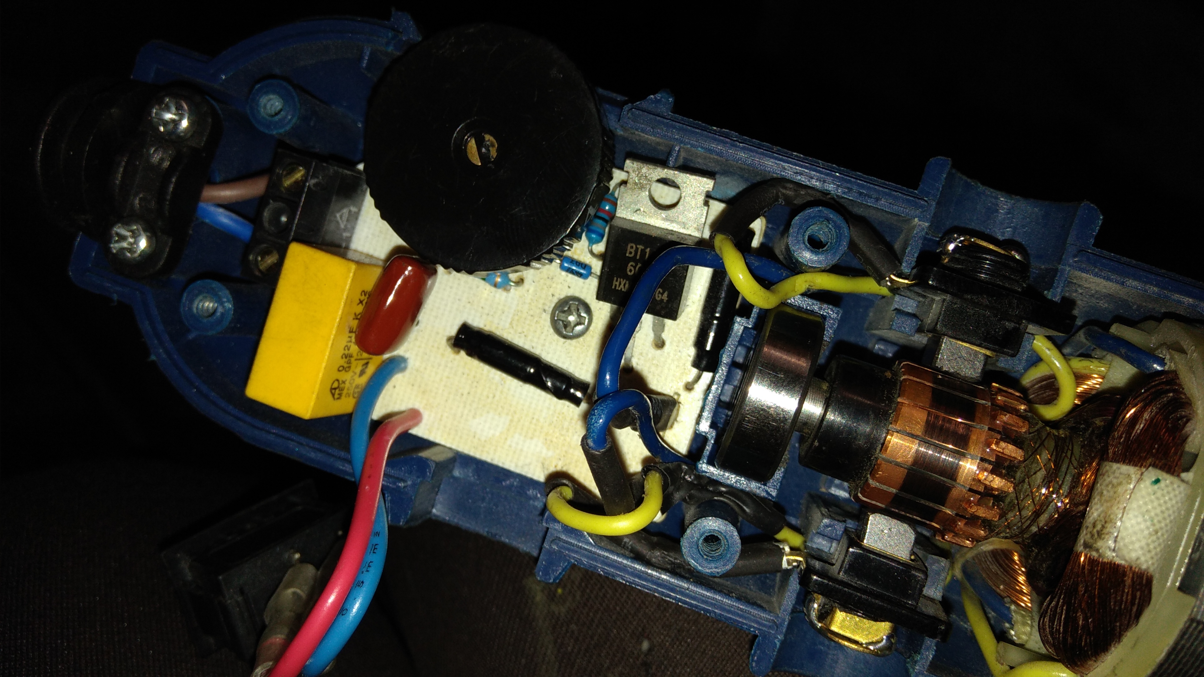

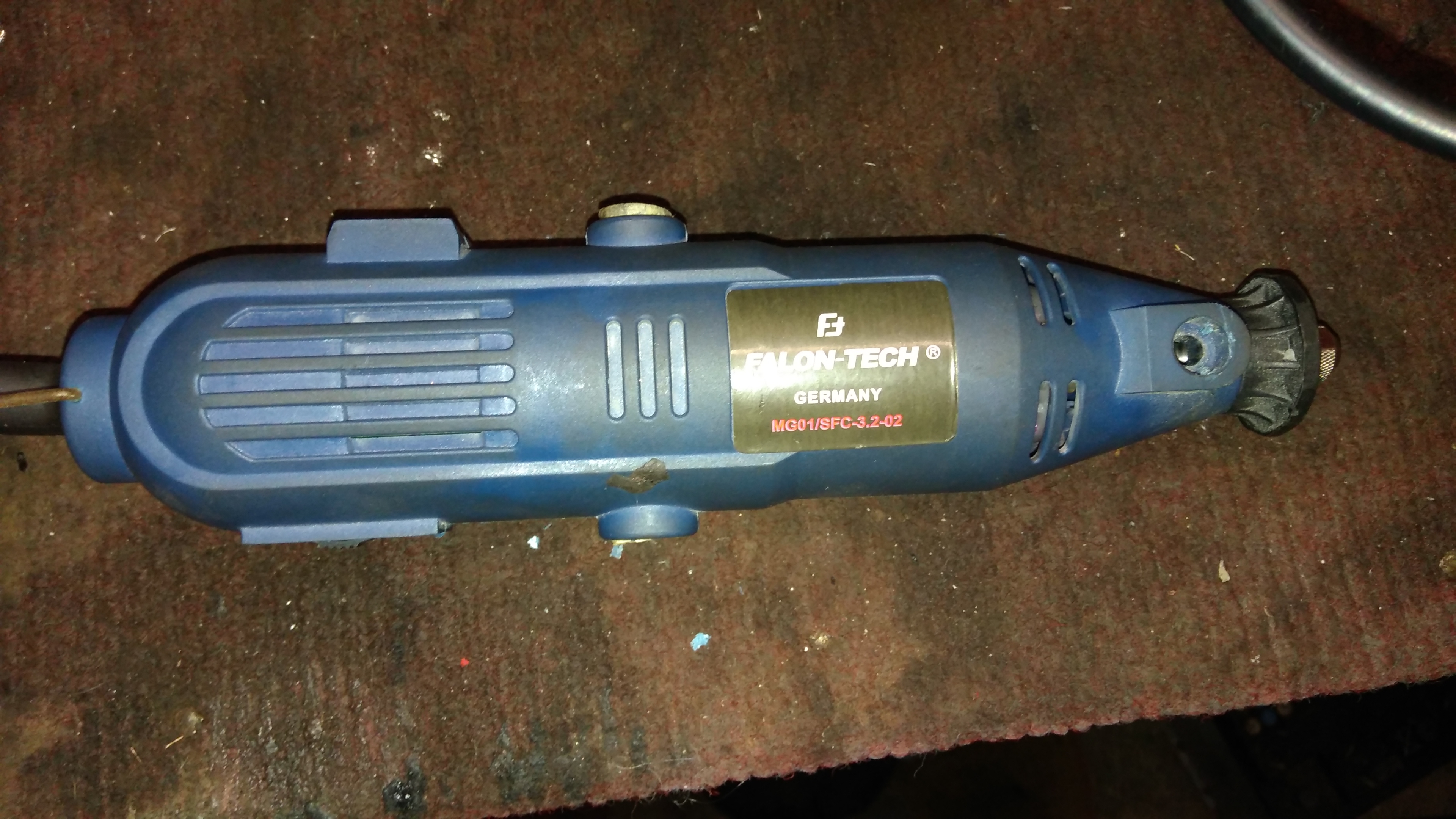

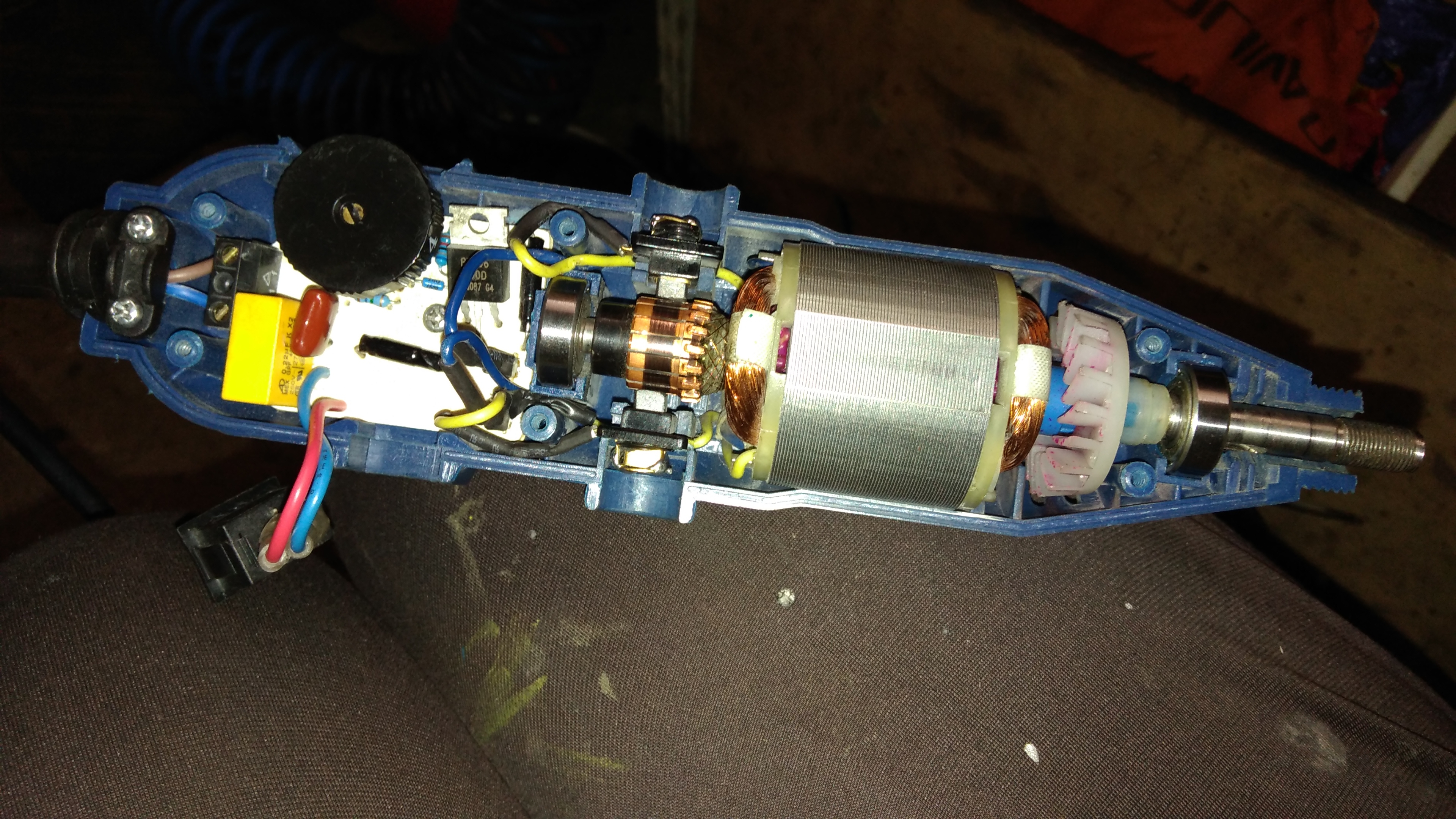

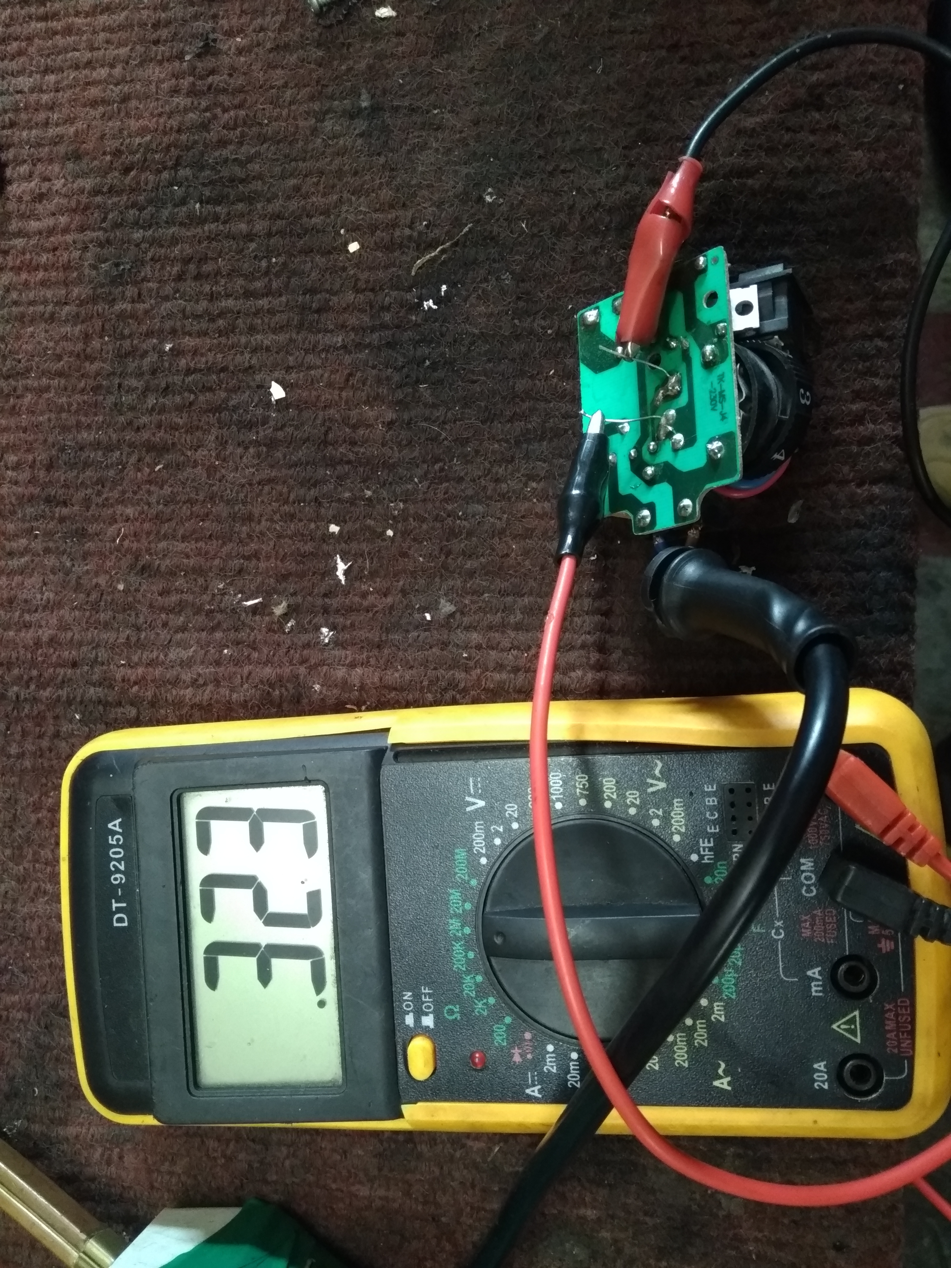

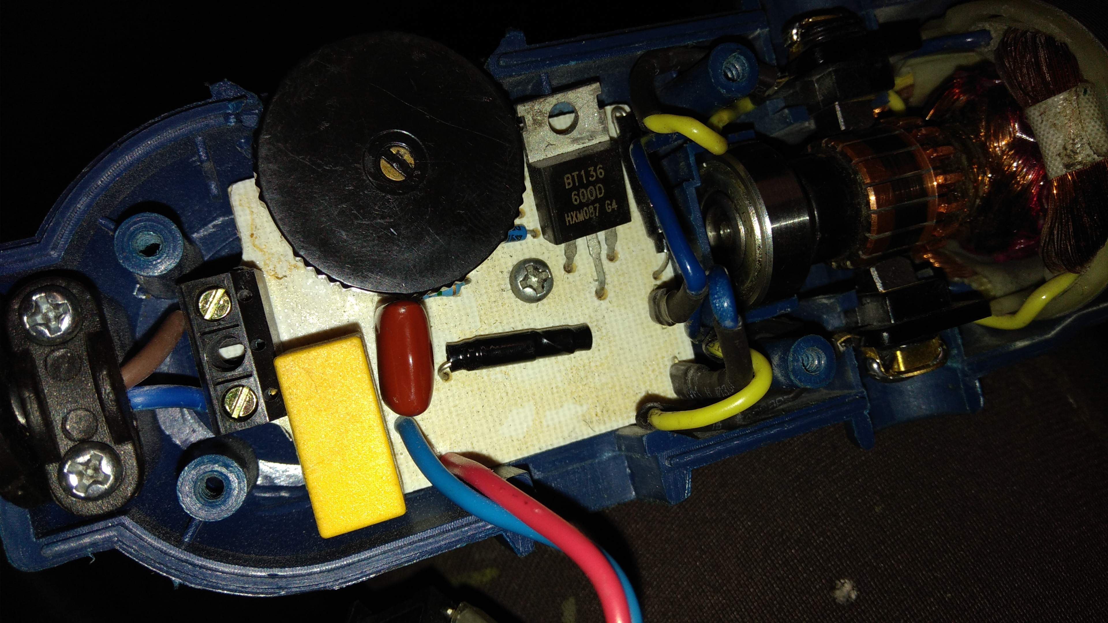

    Cześć, mam takiego Dremelka jak na zdjęciach:
    Dremel Falontech nie działa na obrotach 1-3 po wymianie wirnika Dremel Falontech nie działa na obrotach 1-3 po wymianie wirnika Dremel Falontech nie działa na obrotach 1-3 po wymianie wirnika Dremel Falontech nie działa na obrotach 1-3 po wymianie wirnika Dremel Falontech nie działa na obrotach 1-3 po wymianie wirnika

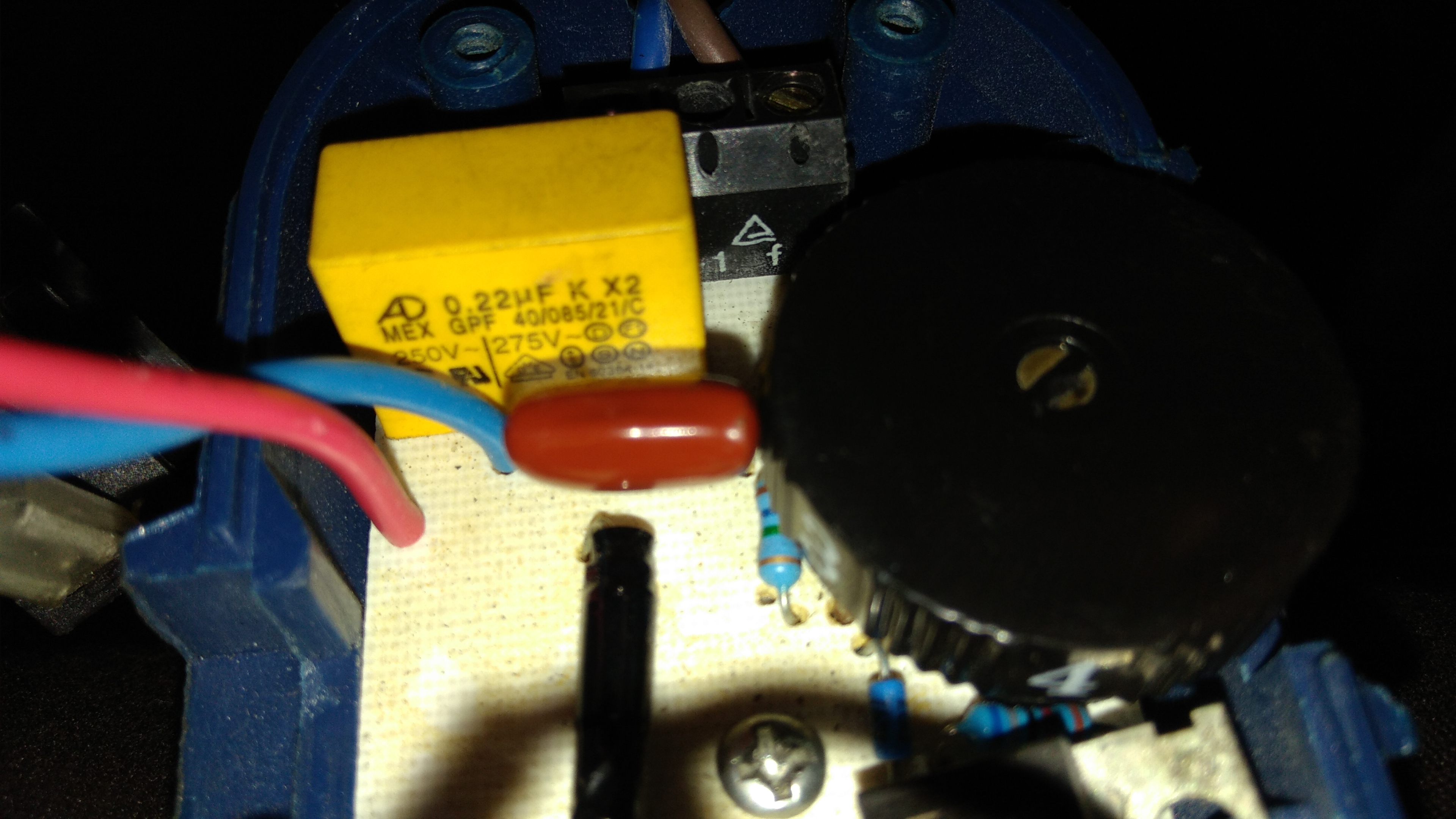

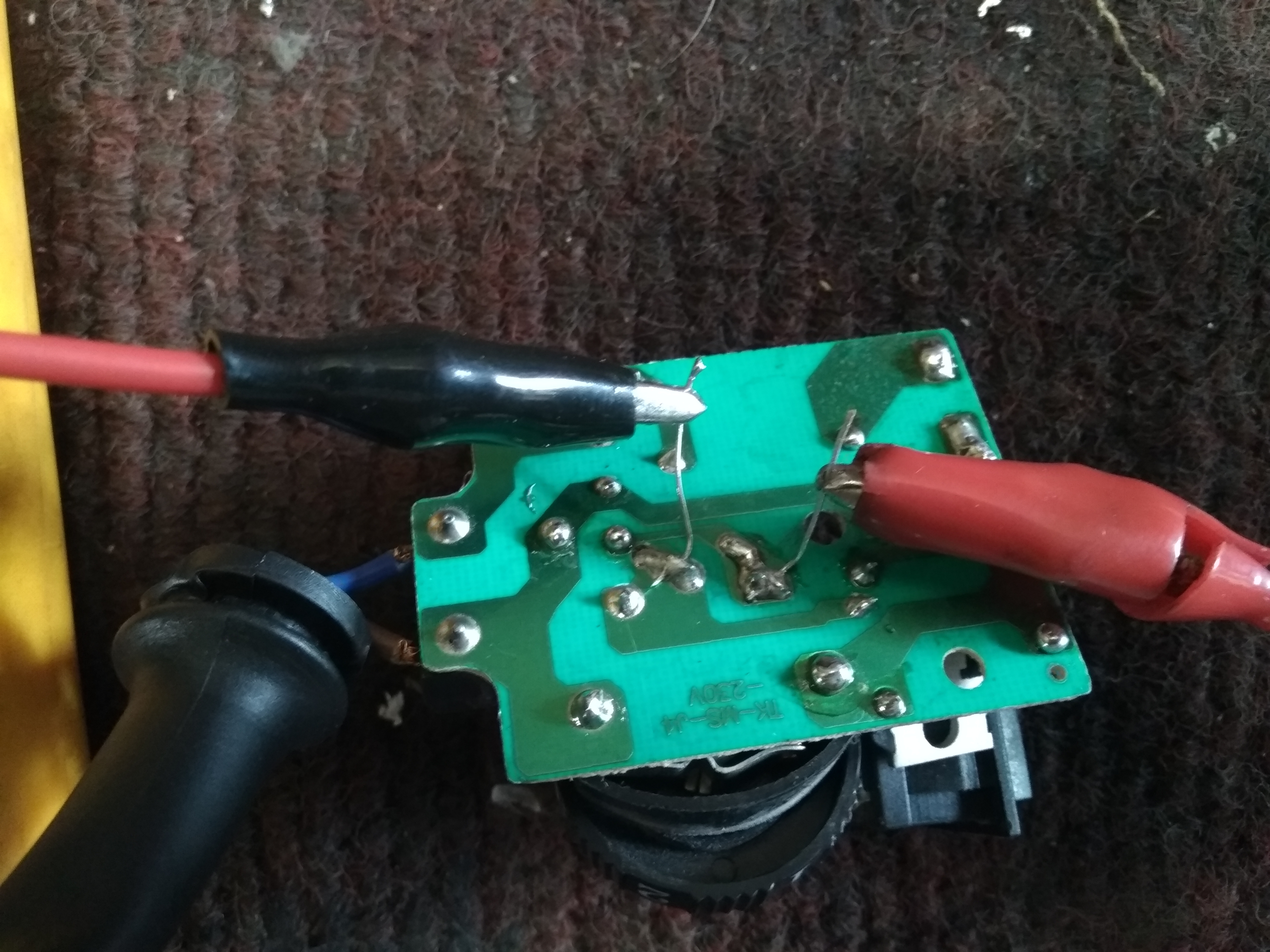

    Problem w tym, że Dremel nie działa do momentu aż na pokrętle nie ustawię minimum 4. Czyli na niskich obrotach między 1-3 nie działa wcale. Ogólnie jakiś czas temu wymieniałem wirnik na nowy bo stary się spalił. Płytkę pcb przelutowałem ale nic nie pomogło, brązowy element między pokrętłem a tym żóltym elementem był prawdopodobnie wyłamany i mógł nie zwierać. Wina samego pokrętła czy to coś innego?

    Zacznij os sprawdzenia triaka Bt136 600D lub go podmień razem z diakiem niebieski element pod pokrętłem obok śruby.
    I wtedy zobaczymy co dalej.

    Zamówiłem w ciemno diaka db3 oraz BT136-600, niestety nie było z końcówką "D". Mogę go jak coś montować czy muszę koniecznie z końcówką z "D"? Jak będę w garażu to dopiero sprawdzę czy ten triak co siedzi w szlifierce jest sprawny.

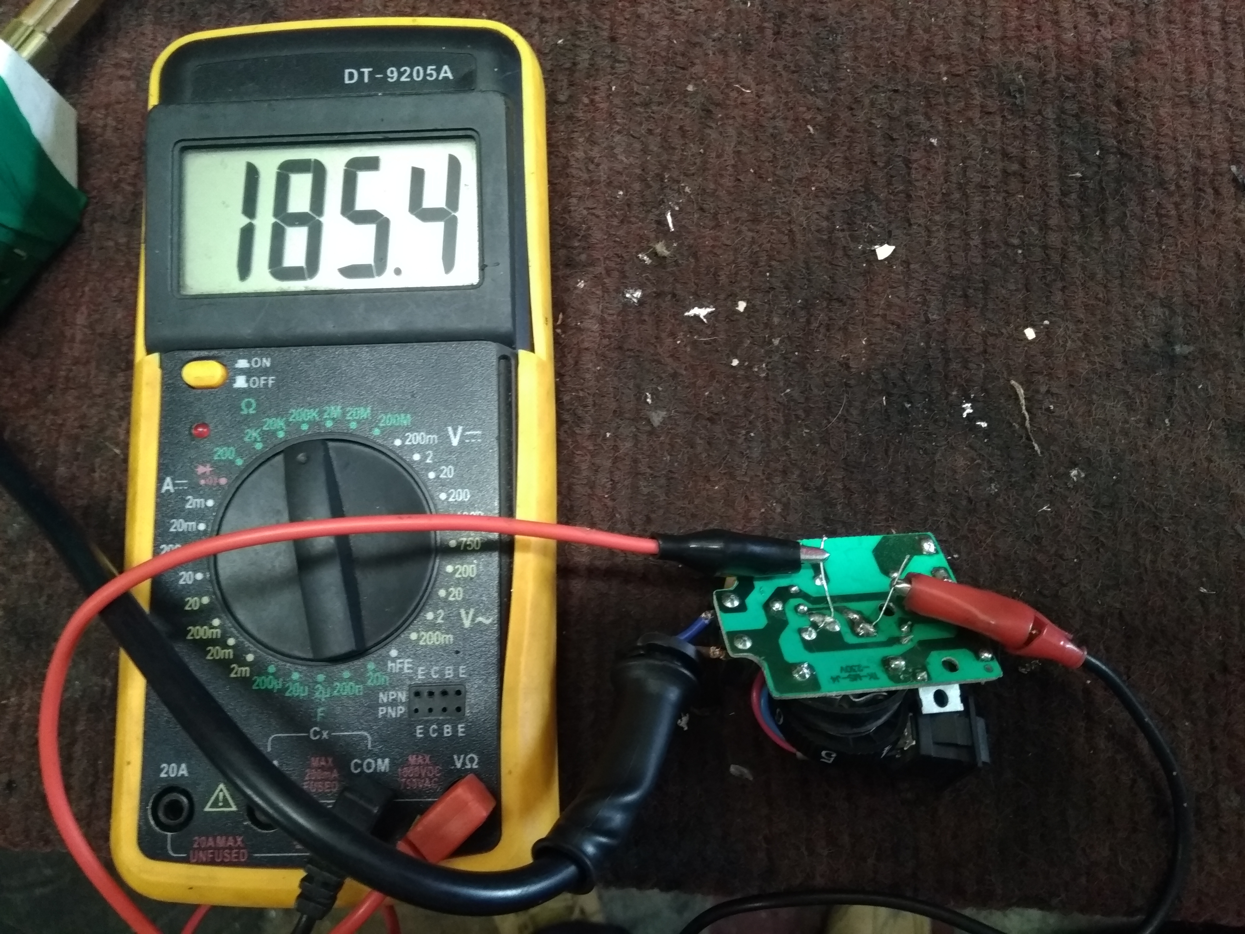

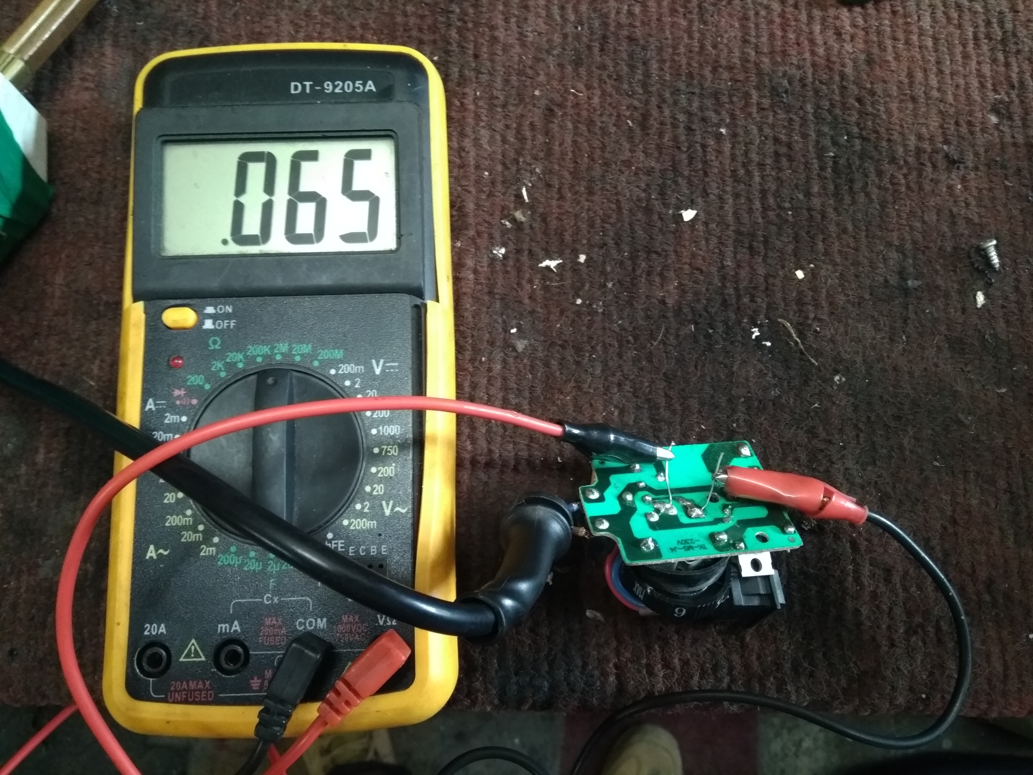

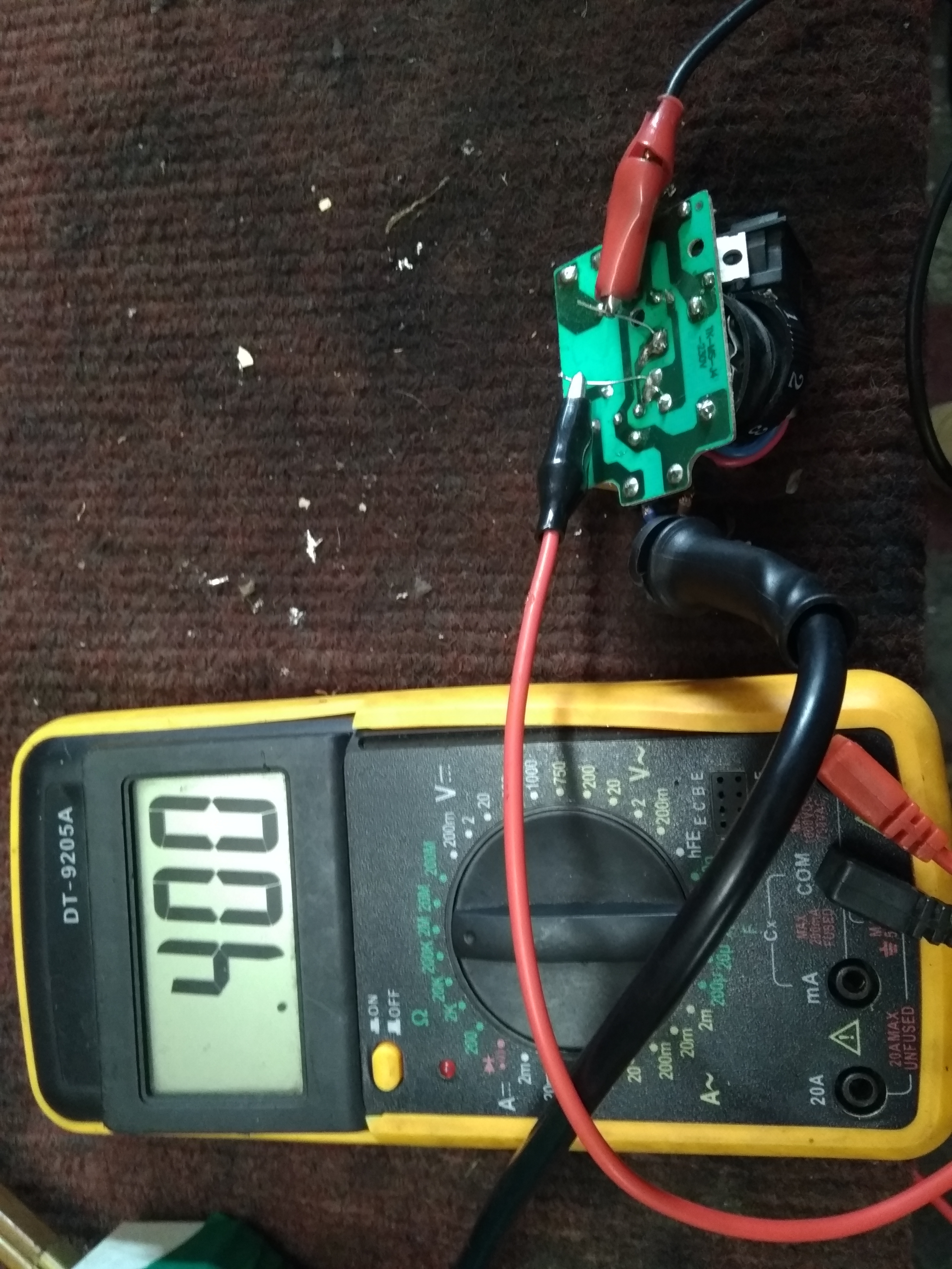

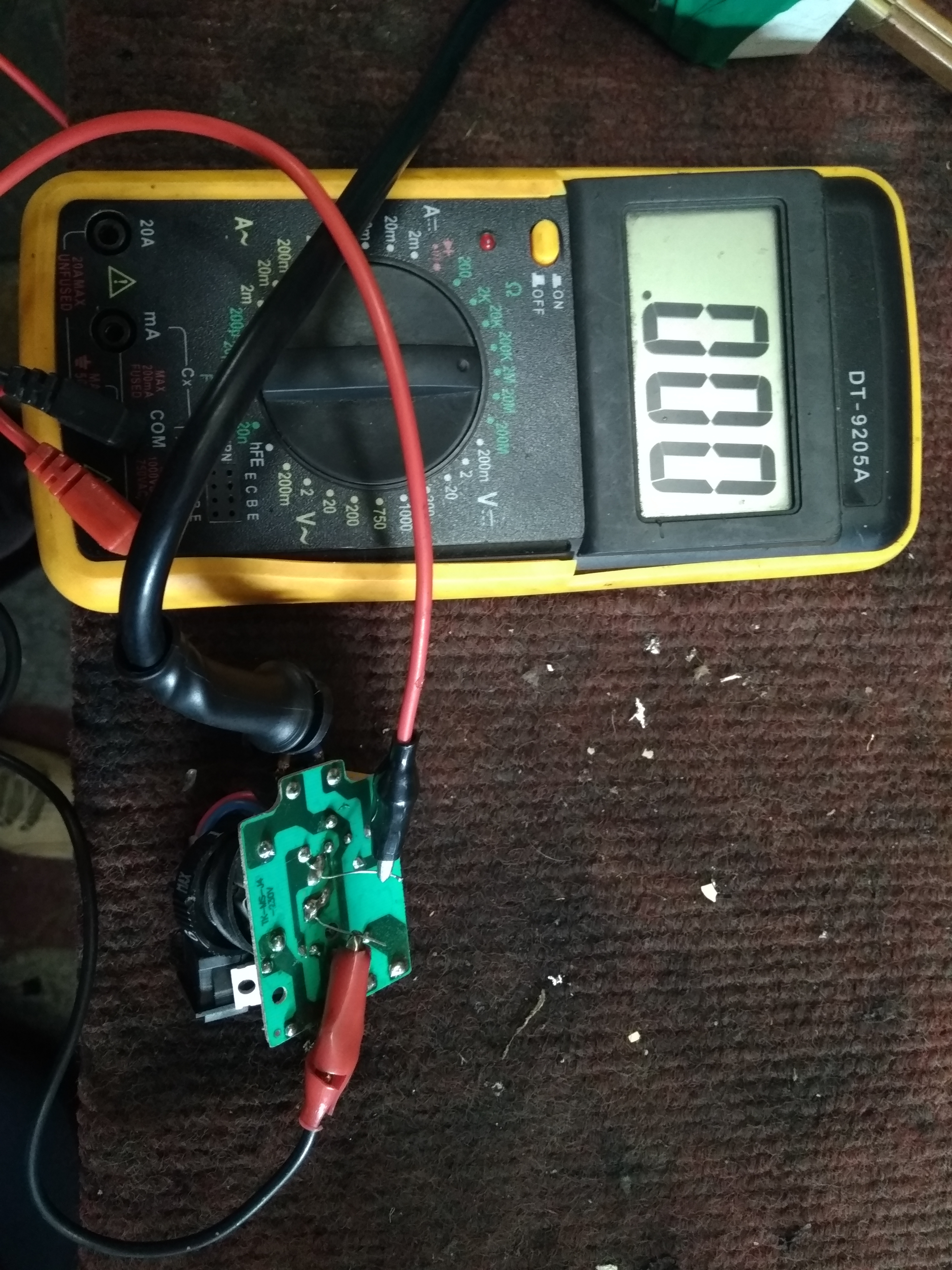

    Panowie, wymieniłem te dwa elementy. Zamiast bt136-600d dałem bt136-600e. Teraz szlifierka startuje od pozycji 5 na potencjometrze. Zmierzyłem potencjometr jak na zdjęciach, W całym zakresie płynnie zmienia się opór od 0 do 400k ohm. Przy pozycji 5 pokrętła potencjometr ma +-185k ohm. Dremel Falontech nie działa na obrotach 1-3 po wymianie wirnika Dremel Falontech nie działa na obrotach 1-3 po wymianie wirnika Dremel Falontech nie działa na obrotach 1-3 po wymianie wirnika Dremel Falontech nie działa na obrotach 1-3 po wymianie wirnika Dremel Falontech nie działa na obrotach 1-3 po wymianie wirnika Dremel Falontech nie działa na obrotach 1-3 po wymianie wirnika
