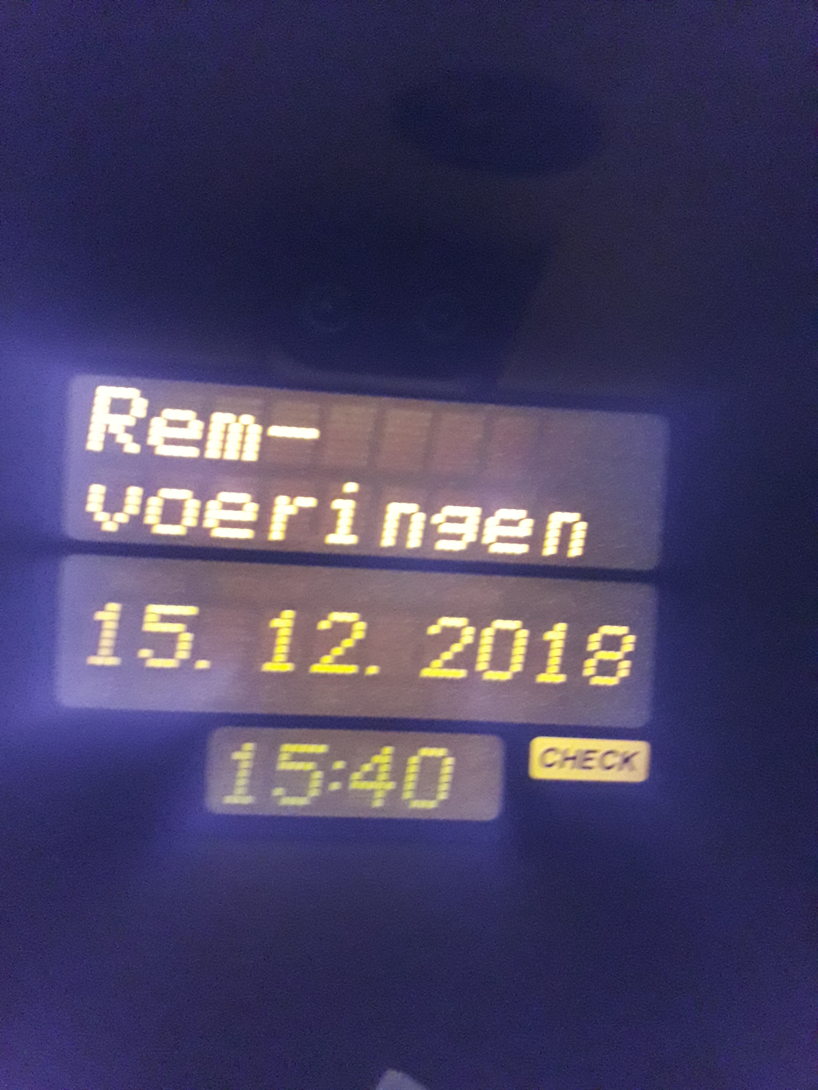

    Czy ten komunikat może się wyświetlać od tego czujnika. Zdj. Opel Zafira 2003 - opóźnione zapalanie światła stop przy hamowaniu
  • #4 17625590
    Trawik
    Posty: 1089
    Pomógł: 75
    Ocena: 442
    Klocki hamulcowe się kończą
  • #5 17626623
    andzej789
    Posty: 787
    Ocena: 160
    Nie kończą. Jeszcze sporo jest...
  • #6 17626652
    Trawik
    Posty: 1089
    Pomógł: 75
    Ocena: 442
    To skąd ten komunikat?

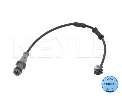

    No właśnie. Nic takiego nie widziałem...czyli z klocków powinny wychodzić przewody..
  • #15 17629849
    Trawik
    Posty: 1089
    Pomógł: 75
    Ocena: 442
    Zobacz to Opel Zafira 2003 - opóźnione zapalanie światła stop przy hamowaniu
  • #16 17632031
    andzej789
    Posty: 787
    Ocena: 160
    Ja mam taki Opel Zafira 2003 - opóźnione zapalanie światła stop przy hamowaniu

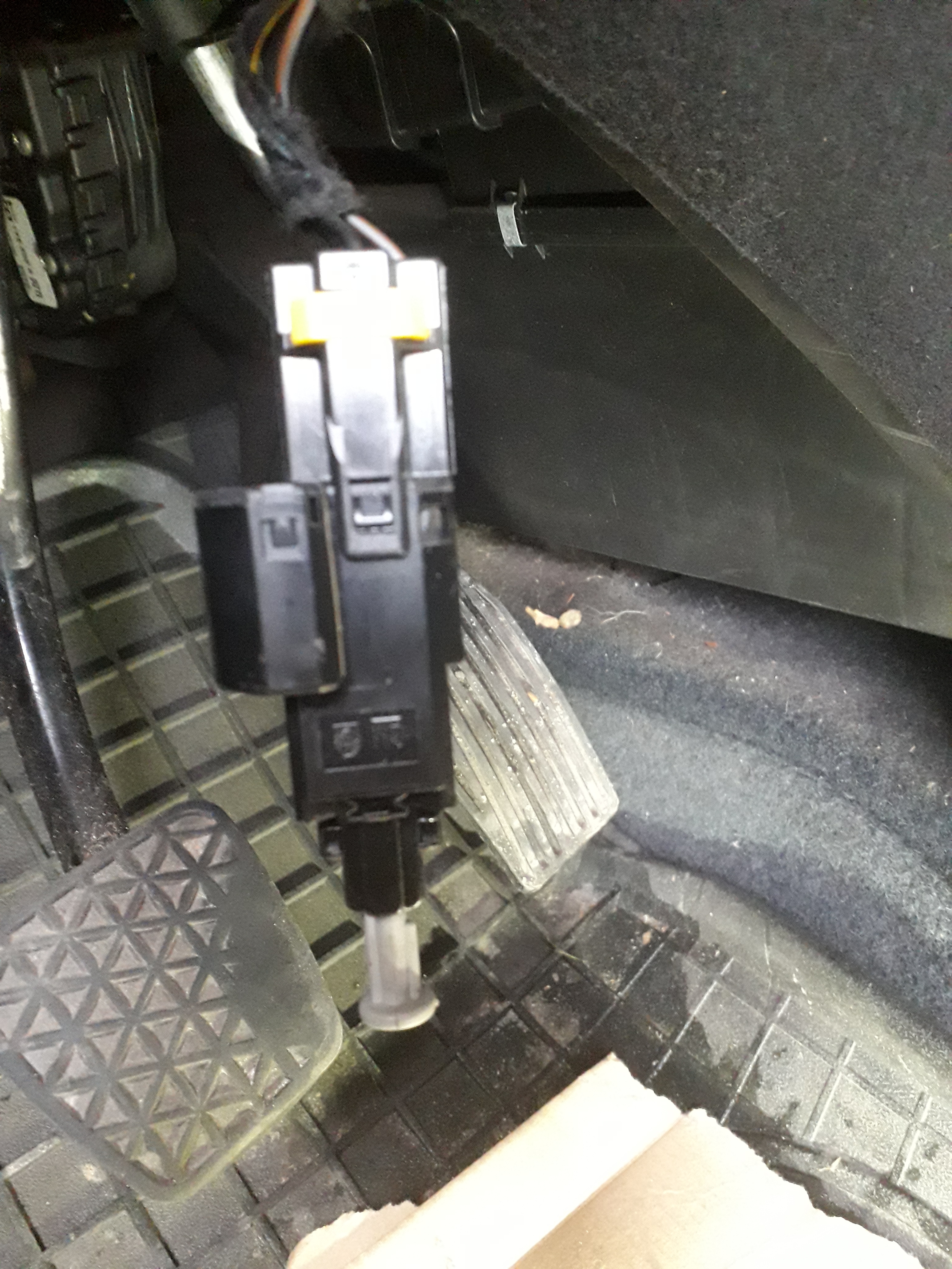

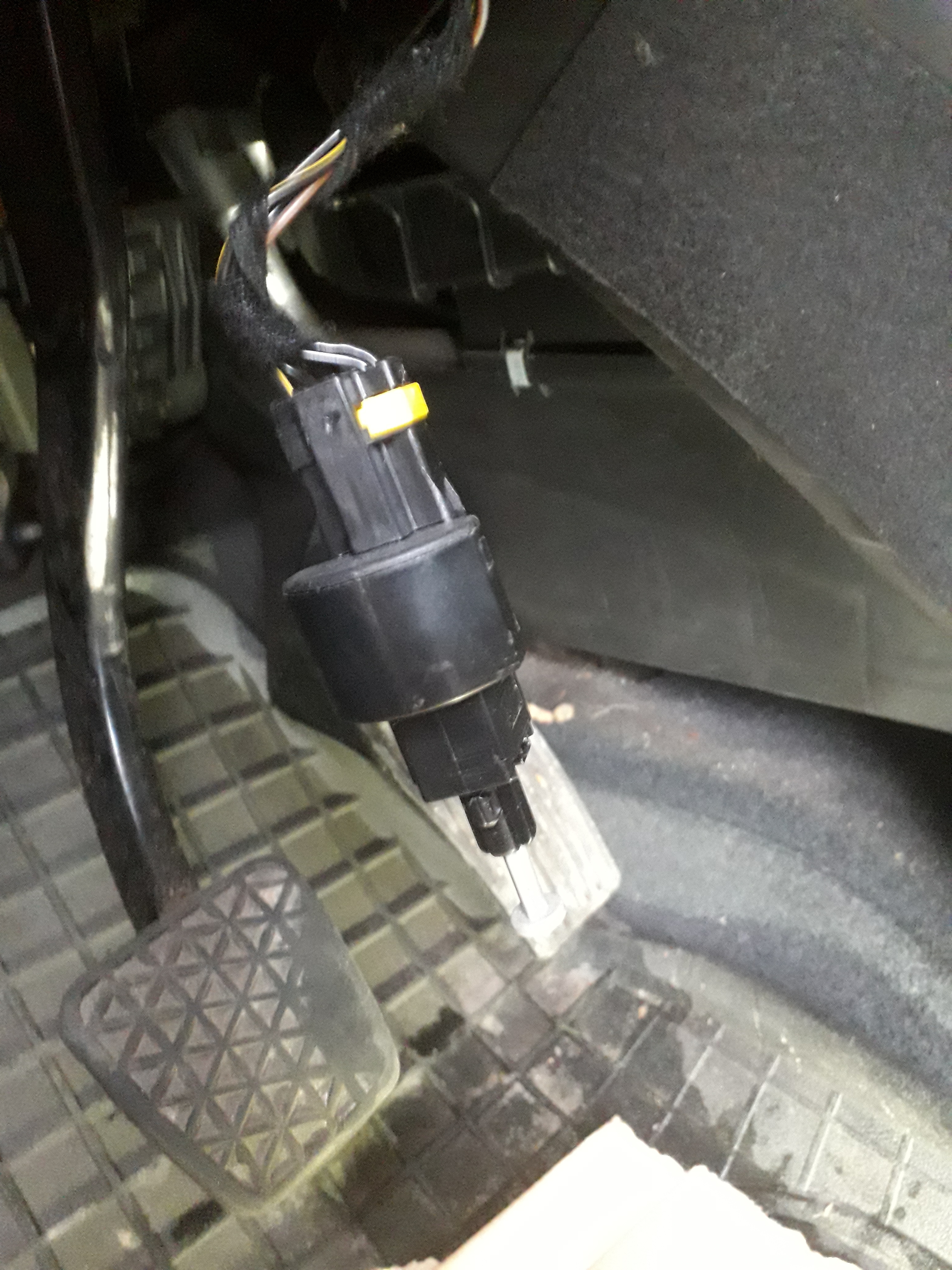

    To by dostać się do czujnika stopu muszę odkręcić ten plastik nad nogami...?
    Taki czujnik...jak go ustawić..foto
    Opel Zafira 2003 - opóźnione zapalanie światła stop przy hamowaniu Opel Zafira 2003 - opóźnione zapalanie światła stop przy hamowaniu
