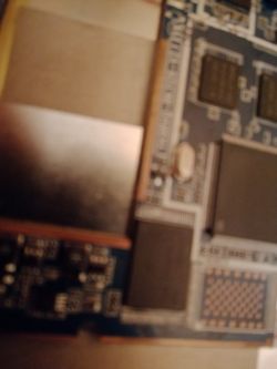

    Witam poszukuje oprogramowania do tabletu polaroid mid4x10.
    Gdzie znaleźć firmware do tabletu Polaroid mid4x10? Gdzie znaleźć firmware do tabletu Polaroid mid4x10? Gdzie znaleźć firmware do tabletu Polaroid mid4x10? Gdzie znaleźć firmware do tabletu Polaroid mid4x10?
    Szukałem na różnych stronach i nic, wgranie niektórych powoduje czarny ekran a innych uruchamianie recovery z błędem cant find misc.
    Trochę specyfikacji może pomoże
    Płyta główna yk98vq rk3126 v 2.1
    Procesor rockchip 3126
    Ekran rozdzielczość 1024 x 600
    Nand samsung klmag2ge4a-a001
    WiFi realtek rt8723bs
    To wszystko co wiem na tą chwilę bawię się już tydzień z tym tydzień.
    Z góry dziękuję za pomoc.

    Witam. Na podstawie zdjęć widzę, że ten tablet jest prawie identyczny jak z mojego filmiku. Tylko kość pamięci jest przylutowana w innym polu. Może po wgraniu oprogramowania trzeba wykazać się cierpliwością, nieraz bywa, że odpala po paru minutach. Inną przyczyną może być słaby kabel USB, w moim przypadku miałem z tym problem. Wgrywałem różne softy do tego tabletu, ale nigdy nie miałem komunikatu- cant find misc. Do wgrania oprogramowania używałem Rockchip Batch Tool v1.7 . Jest jeszcze taki program, który pozwala na formatowanie kości pamięci, niestety nie pamiętam jak się nazywa. Problem z oprogramowaniem może też wynikać z uszkodzenia fizycznego któregoś z podzespołów. Pozdrawiam.

    Właśnie nie wiem co robię nie tak, oprogramowanie z filmu na yt wgrywalem i było to jedyne oprogramowanie które ruszyło (włączyło się recovery z błędem lecz dalej nic), dodam jeszcze że kolega miał na nim wgrany lolipop gdzie nie działało wifi.
    Kasowałem nand programem rk android tool ale to nie pomogło w tej chwili po wgraniu już któregoś oprogramowania z baidu włącza się tylko tryb mascom.

    A po wgraniu tego firmware co ruszyło próbowałeś robić hardreset? Czasami jest to konieczne po graniu firmware.
    Jest też taka możliwość, że żadne firmware nie pasuje pod pozostałe elementy tabletu.

    Próbowałem lecz po restarcie wraca do recovery z błędem cant find misc i niemożnością zamontowania partycji cache

    Jakim programem wgrywasz to oprogramowanie? Spróbuj użyć inny przewód do komputer.

    Programem rk batch tool 1.8.
    Niestety 1.7 nie wykrywał tabletu kabel wydaje się dobry nie przerywa.
    Mógłbyś podesłać mi zdjęcia płyty twojego tabletu? porównam sobie

    Witam na pan. Baidu znalazłem oprogramowanie które działa niestety wifi i bt nadal nie działa czy jest jakiś sposób na dogranie sterowników?
