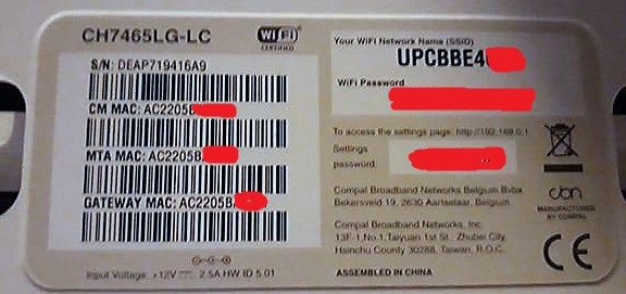

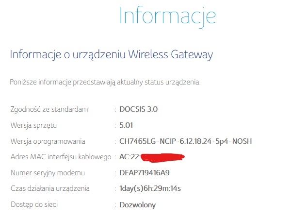

    1.
    Dane routera są na zdjęciu
    WOL nie działa z sieci LTE - różnice w ustawieniach dla domowej i komórkowej
    Dane oprogramowania na zrzucie

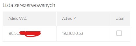

    2.
    Tak, zarezerwowałem go.

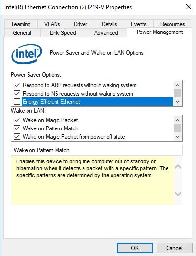

    b. stron internetowych i oprogramowania z laptopa (https://www.depicus.com/wake-on-lan/wake-on-lan-gui), kiedy laptop korzystał z sieci udostępnionej przez smartfona (Virgin Mobile LTE)

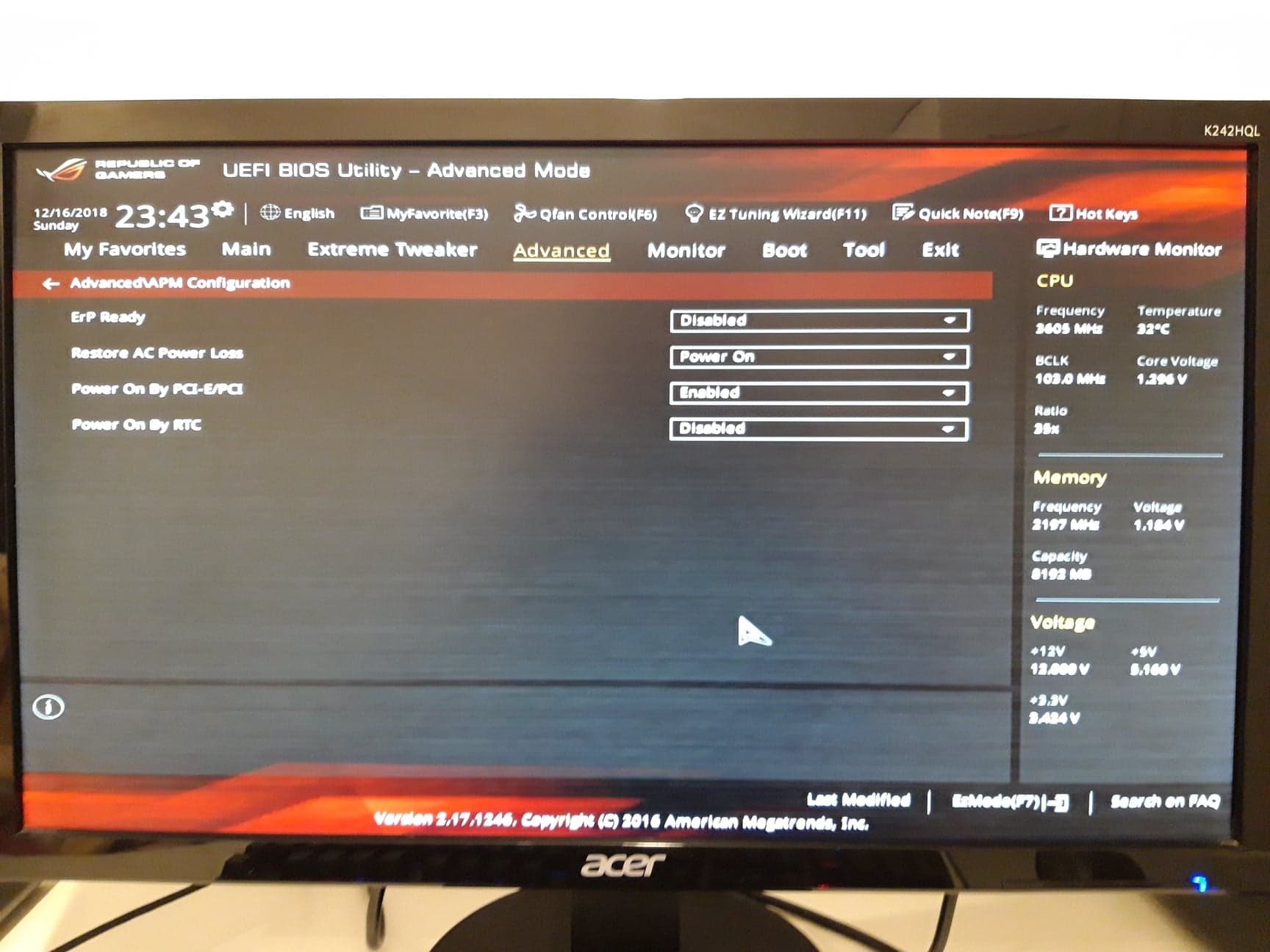

    Nie znam się na sieciach do tego stopniach by rozumieć działanie poszczególnych warstw. Komputer tak jak pisałem - był w stanie uśpienia. Chociaż podobno moja płyta główna umożliwia wybudzanie wyłączonego komputera (patrz screen z BIOS'a dot. ERP).

    Router od UPC. Na 99% to on jest tutaj problemem.
    Teoretycznie odpowiednie port-forwarding i upewnienie się że firewall nic nie blokuje powinno rozwiązać problem.
    Niestety te routery są tak po blokowane, że najpewniej sam nie możesz takiej konfiguracji wykonać. Musisz się zgłosić do UPC o albo odblokowanie port-forwarding co wiąże się najpewniej ze zmianą domyślnego u nich trybu IPV6 na IPV4, niekoniecznie korzystną. Albo poprosić ich ogólnie o wsparcie w zagadnieniu, gdyż sam na tym sprzęcie niewiele zrobisz.

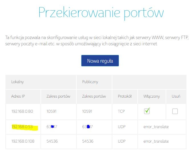

    Po skontaktowaniu się z UPC i nowej konfiguracji zrobiono mi downgrade z IPV6 na IPV4 i mam do wyboru teraz zakładkę przekierowanie portów, ale nie wiem jaką regułę dodać a ustawienia domyślne nie pozwalają na wybudzenie.

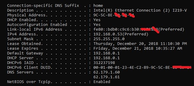

    Dodałem w tablicy arp komputera swój adres MAC i jego IP, zarezerwowałem adres IP dla tego MAC w ustawieniach routera.
    Poniżej jest lista właściwości połączenia. Nie mam pojęcia jakie jeszcze informacje mogą być przydatne.

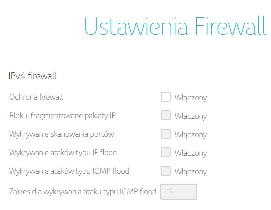

    Wyłaczyłęm firewall'a w routerze i w ustawieniach Windows.

    Co do zasady działania:
    1. Adres IP jaki podajesz chcąc za pomocą telefonu w Szczecinie uruchomić komputer w Warszawie to Twój publiczny adres w sieci Internet. Ten powinien być unikalny na skalę światową.
    2. Adres MAC jaki podajesz to adres MAC komputera znajdujący się wewnątrz Twojej sieci LAN. Adres MAC nie jest widoczny z zewnętrznej sieci.
    3. Port tu teoretycznie jest dowolność, przyjęło się, że domyślnie dla tej usługi jest to port 9 albo 7, ale lepiej wybrać sobie jakiś dużo dalszy.
    4. Po wysłaniu z telefonu router musi wiedzieć co z nim zrobić. Do tego jest przekierowanie portów, generalnie Magic Packet rozsyła się po UDP na adresy broadcastowe w danej sieci, czyli niejako do wszystkich komputerów w sieci lokalnej.
    5. Przykładowo dla Twojej podsieci adres broadcast to 192.168.0.255 i na taki adres spróbuj skonfigurować przekierowanie portów. Jeżeli router na to nie pozwoli lub nie będzie działać podaj adres komputera w sieci lokalnej, który chcesz budzić.
