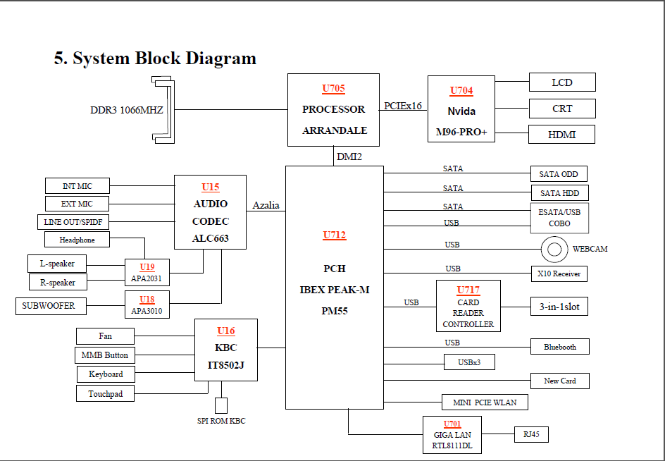

    Witam, czy ktoś z Forumowiczów jest w posiadaniu rozwiązania problemu zamiany chipu GPU 216-0729024 na 216-0728014 w laptopie Medion Akoya P8614 / MB: Mitac 9270D?
    po wlutowaniu: brak obrazu na matrycy
    prawdopodobnie trzeba przeprogramować jeszcze BIOS/EC
    Czy ktoś pomoże? nigdzie nie można znaleźć jakiegoś dostosowanego wsadu

    Jaki masz chipset w tym modelu Medion P8614 MB:
    Czy jak na foto. schemat blokowy Mitac 9270D
    Medion P8614 MB: Mitac 9270D - zamiana układu GPU 216-0729024 na 216-0728014
    Raczej nie słyszałem , aby taka kombinacja z Intelem była możliwa?!
    p.s
    216-0728014 (Radeon 4550) zamiast 216-0729042 (Radeon 4650) stosowano zamiennie na platformie Quanta UT1 (DAUT1AMB6E0 rev.?)
    -North 215-0752007
    Cos kombinowano z Acerami na PM45, ale ile wtym prawdy ?
    :idea: Zadanie domowe
    - znajdz dwrotna stronę 9024 i porównaj z poniżej
    To pin"ologia dla 9014

    pinologia jest taka sama, chipset PM55
