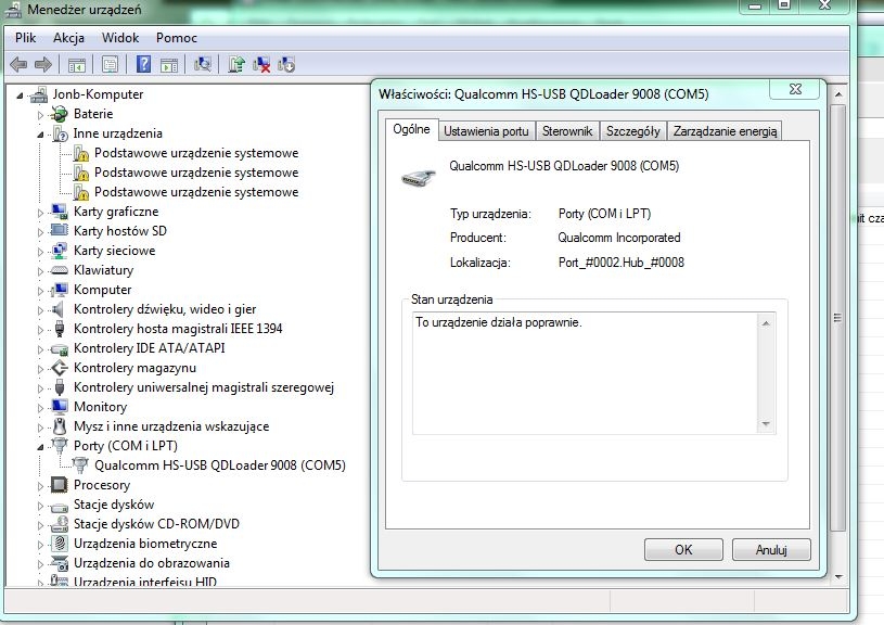

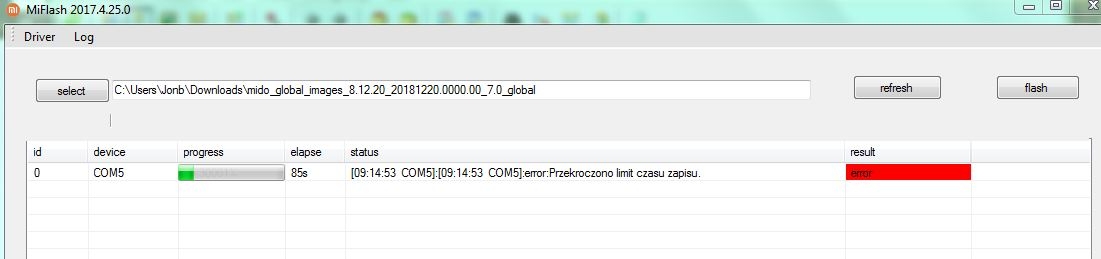

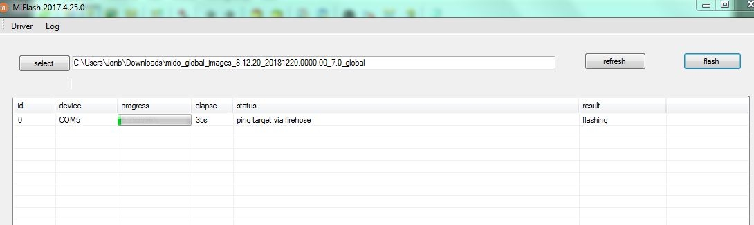

    Windows 7 x64 przyszedł do mnie xiaomi redmi note 4 SD 4/64 niby miał działać ale zbity ekran . Okazało się, że nie włącza się i nie ładuje. Co sie okazało na innym bateria miała jeszcze 18% i się ładuje.Standardowo daje do flasza. Telefon po podpięciu do pc odrazu wchodzi w tryb 9008. Widzi go miflash coś próbuje zrobić ale firehose nie odpowiada . Załączam foto . Wnioskuje że bootloader zablokowany ale po 9008 powinien ruszyć. Po podpieciu do ładowarki jest tzw red blinking

    Nie, na 4X ze snapdragonem tez dostepny jest soft na chiny. Tak czy inaczej nie ma to znaczenia bo raz ze to stary model gdzie tej blokady nie bylo. Dwa, ze nawet na zablokowanym bootloaderze soft by sie wgral i w trakcie wlaczania przywital komunikatem ze nie jest przeznaczony dla tej wersji telefonu.
    Jesli samemu wchodzi w EDL/9008 to albo ktos grzebal i wymazany jest np bootloader, albo problem lezy w braku polaczenia z koscia pamieci, co tez by tlumaczylo czemu soft sie nie wgrywa. Wypadalo by zaczac od odpiecia baterii i wrzucenia go w EDL po testpoincie. Moze utknal np w zlym trybie i po czyms takim sie wowczas sflashuje. Jesli nie, sprwadz plyte pod katem sladow zalania, glownie w okolicach CPU i eMMC.

    Podpis sterów w w7 wyłaczony

    Nie idzie nic na china czy na innym każda wersje miflash sprawdziłem. Nawet weszło w jakiś tryb diagnostic.900e Zmieniłem na inne złącza i taśmę i to samo nie chce się fleszować. Jakieś komendy w wierszu poleceń??

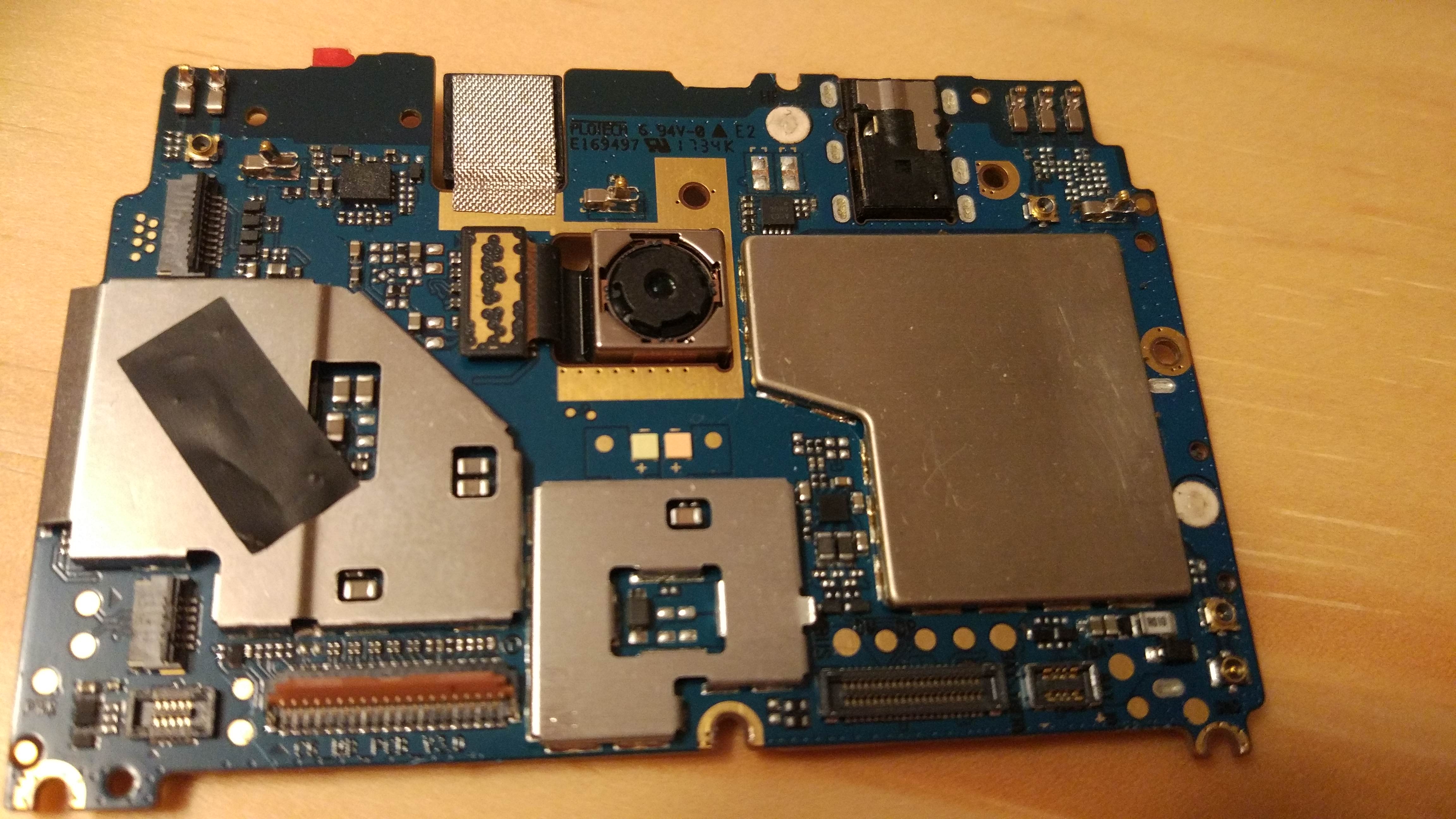

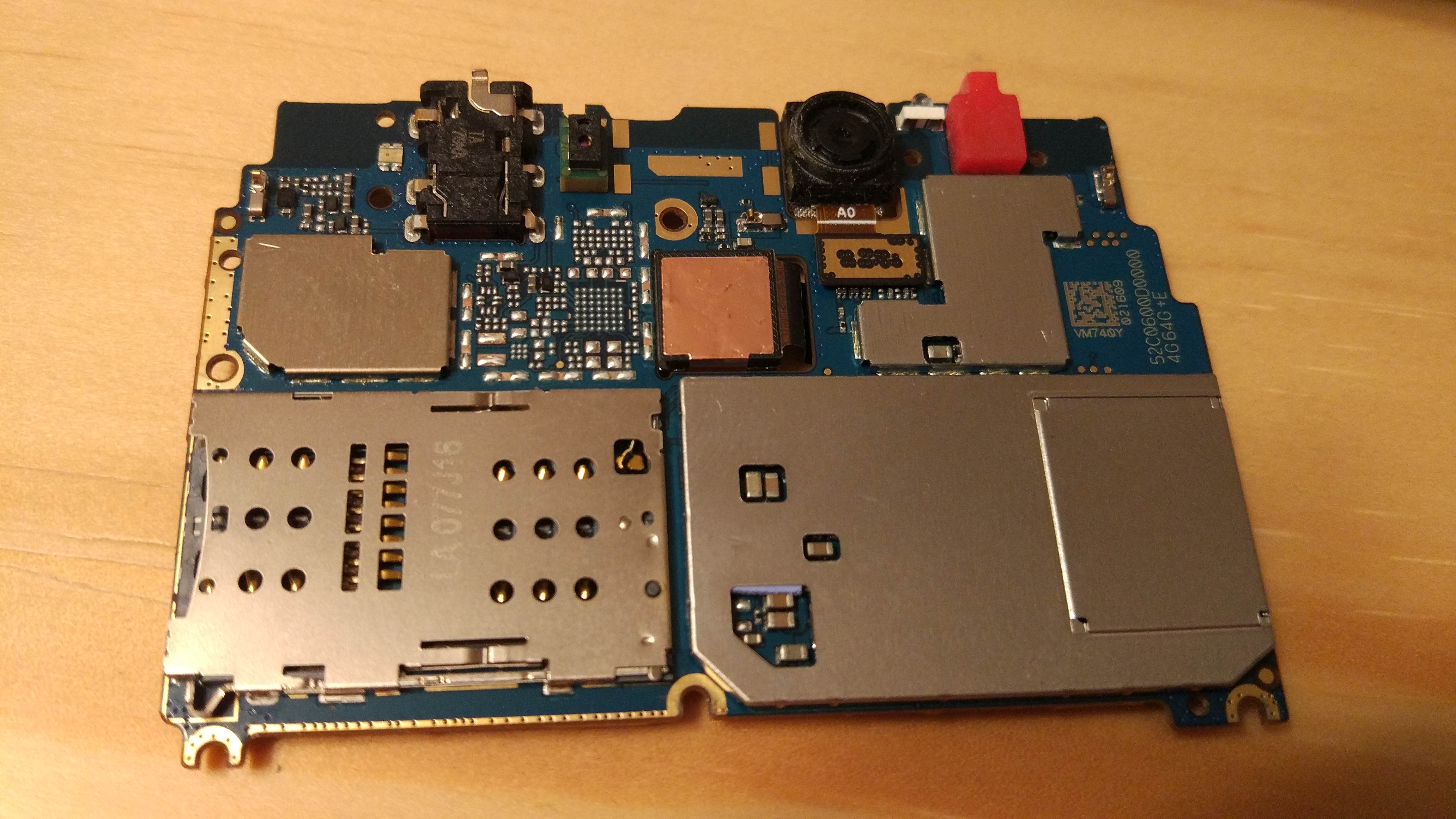

    Xiaomi Redmi note 4 SD 4/64 - Czerwona dioda miga nie flaszuje Xiaomi Redmi note 4 SD 4/64 - Czerwona dioda miga nie flaszuje
    Zdjęcia płyty.

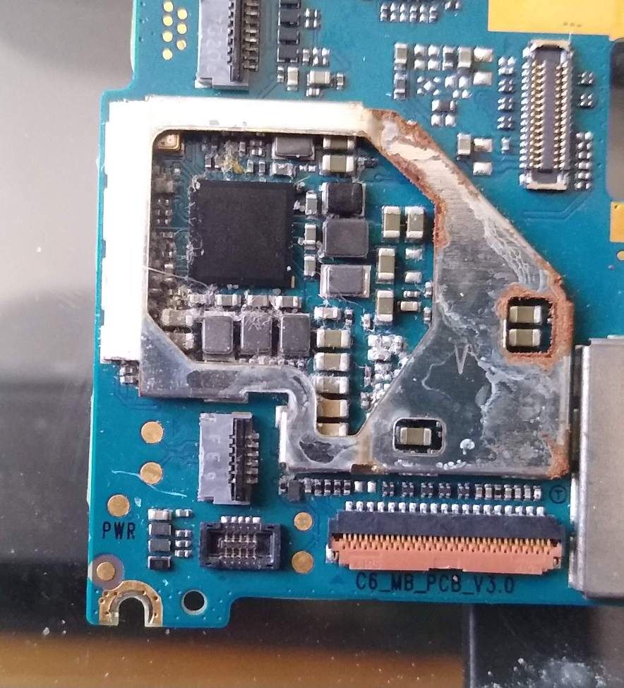

    Płyta jest pokryta gdzieniegdzie osadem wyglądajcym jak kamień na szklance . Zakupiłem podstawowy hot air i trochę narzędzi za kilka stów na tę okazję ale zanim go użyję to wolę skonsultować czy jest sens.

    Problem rozwiązało odlutowanie hotem blachy wokół power managera PMI8593 i dokładne mechaniczne wyczyszczenie syfu i resztek skrystalizowanej soli która najmocniej, oprócz elementów pod kołnierzem, oblepiła oscylator i uniemożliwiła mu pracę . Telefon wstał jakby nigdy nic ... Przepłukalem gorącym izopropanolem gdzie się dało , przylutowałem blachę i gruz hula bez problemu. Wyświetlacz też działa. Dane odzyskane i zabezpieczone.
