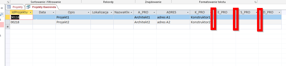

    Mam na imię Tomek i jest to mój pierwszy post na tym forum. Nie mogę znaleźć rozwiązania mojego problemu więc pozwoliłem sobie napisać post z prośbą o pomoc.
    Mam bazę w Access z dwoma tabelami - projekty i projektanci. Projekty to spis projektów a projektanci do dane adresowe. Przy wypełnianiu tabeli Projekty podaję projektantów w kolumnach A_PRO, K-PRO itd. Wpisuje tam jedynie nazwy. Teraz potrzebuję stworzyć kwerendę która wyświetli obok nazw dane adresowe (jak na zdjęciu poniżej). Dla jednego projektanta coś mi wyszło ale nie wiem jak zrobić coś takiego dla kilku. Może ktoś podpowiedzieć co zrobić aby to zadziałało? W załączniku baza.
    Access - jak utworzyć kwerendę która wyświetli obok nazw dane adresowe.
    Z góry dzięki za wszelką pomoc.

    Musisz w kwerendzie uwzględnić oddzielne połączenia dla każdej branży - oczywiście przy założeniu, że wszystkie pola "*_PRO" w tabeli "projekty" będą połączone polem "identyfikator" w tabeli "projektanci".
    Kwerenda wtedy mogłaby wyglądać np. tak:

    Dzięki działa. Jestem początkujący w Access i myślałem, że jedną tabelę mogę ttylko raz powiązać :)
    Dzięki wielkie.
