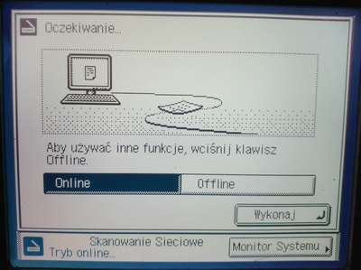

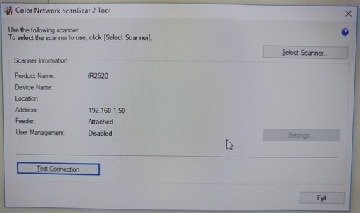

    Może ktoś podpowiedzieć co fabrycznie się zepsuło w tym Canonie, że nigdy od początku jego powstania w fabryce nie był w stanie zeskanować niczego? Ani jednej karki nie udało się od półtorej roku zeskanować różnymi sposobami.
    Została więc kupiona drukarka laserowa ze skanerem Brothera która służy do skanowania dokumentów (przy okazji jako zapas do wydruku w razie jakby padł też wydruk w Canonie).
    Dochodzę do momentów jak na załączonych obrazkach i koniec.
    Oprogramowanie twierdzi że skaner jest, ale po test connection twierdzi że go nie ma. Spędzone znowu dwa dni na kopaniu po menu drukarki i różnych sposobach instalacji sterowników i nic. Widzę go, ale nie połączę się, tak będę leżał.

    A czy maszyna ma zainstalowany Color Send Kit-Y1

    Witam, proszę zwrócić się do sprzedawcy. Jeśli opcji nie ma skanowanie nie działa jeśli jest i nie działa to wtedy jest to naprawa gwarancyjna.

    Ale tak przy okazji... wejście w tryb skanowania wyłącza kompletnie urządzenie z jakiejkolwiek innej funkcjonalności. Nie da się nic drukować, nie da się nic kopiować. W dodatku trzeba pamiętać, że tam się weszło w tryb skanowania i włączyło online bo żadnego komunikatu nie ma i można klikać do woli w przyciski a drukarka nawet nie piśnie że coś jest nie tak i najpierw trzeba wyłączyć skanowanie.

    Po prostu trzeba pytać, technik odpowie i sprawdzi. Nie można mieć do niego absolutnie żadnych pretensji.
    Akurat ten model tak ma.

    W takim razie temat skanowania odpuszczamy, bo przy takim sposobie działania nie ma on jakiegokolwiek sensu. Jedna osoba włączy a potem druga będzie dzwonić na serwis bo drukarka się zepsuła i nic nie działa.
