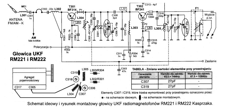

    Mam pytanie. Czy przestrojenie radiomagnetofonu Grundig RR220 wygląda tak samo jak w unitrze RM221? Poszukuję schematu przestrojenia, ponieważ nigdzie nie mogę znaleźć do modelu grundiga RR220. Czy schemat przestrojenia z modelu unitry RM221 będzie pasować?
    Proszę o pomoc

    Grundig RR220 - przestrojenie UKF (szukam schematu) Grundig RR220 - przestrojenie UKF (szukam schematu) Grundig RR220 - przestrojenie UKF (szukam schematu)
    Robiłem na tej podstawie i jeden Kasprzak poszedł bezboleśnie a drugi niestety nie.

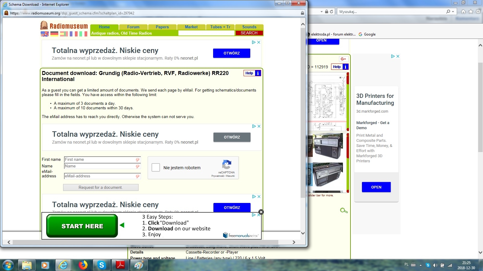

    Raczej literka nie jest wytarta bo wyraźnie jest napisane RR (w internecie są zdjęcia tego radia). Schematu niestety nie można pobrać bo wymaga rejestracji a ja tak nie chcę, ma ktoś ten schemat na elektroda?
    Krótkie pytanie. Czy elementy do wylutowania w głowicy UKF są takie same jak w RM221 (chodzi o kondensatory)?

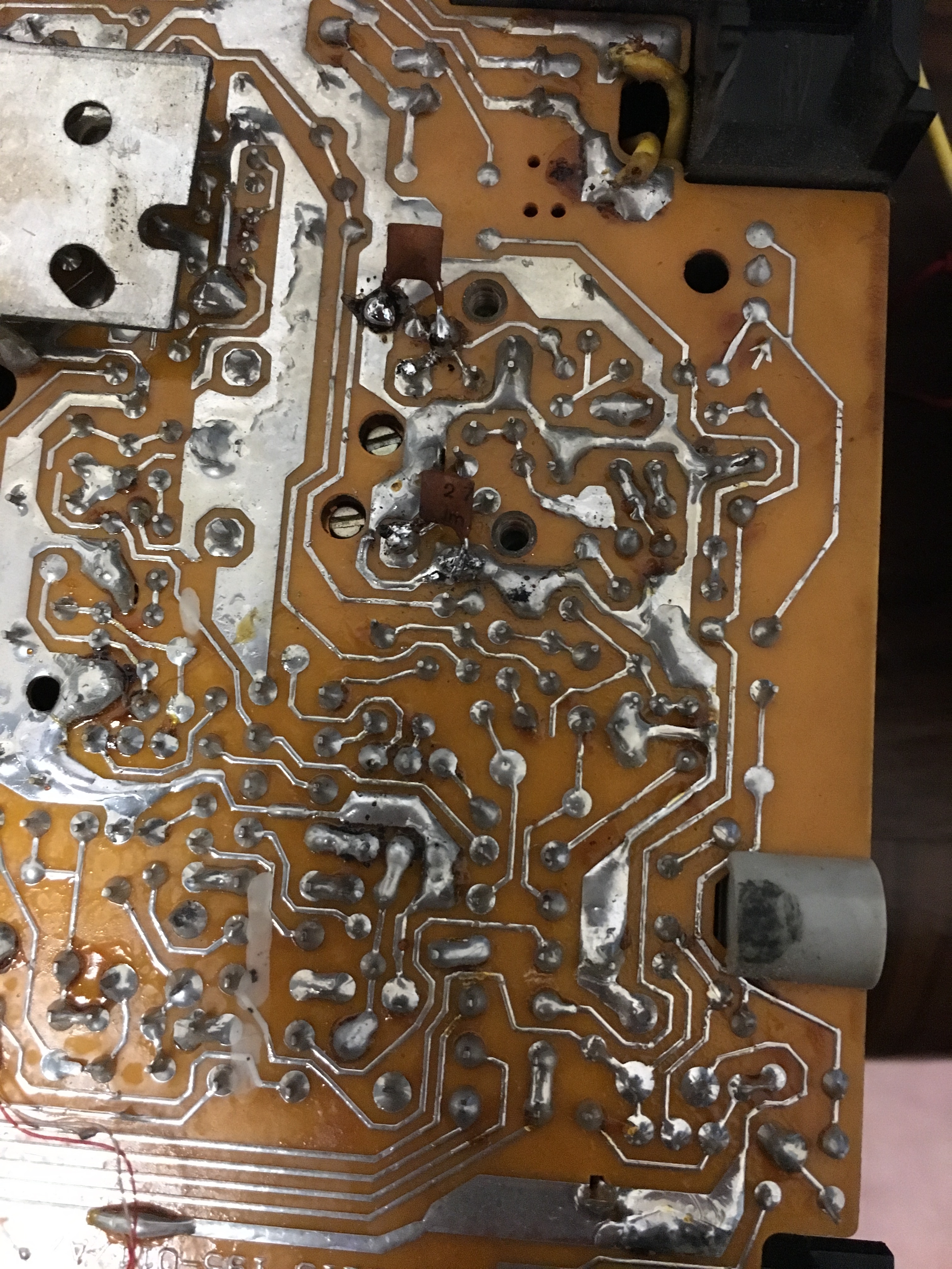

  • #15 17664246
    młody641
    Poziom 4  
    Posty: 602
    Ocena: 89

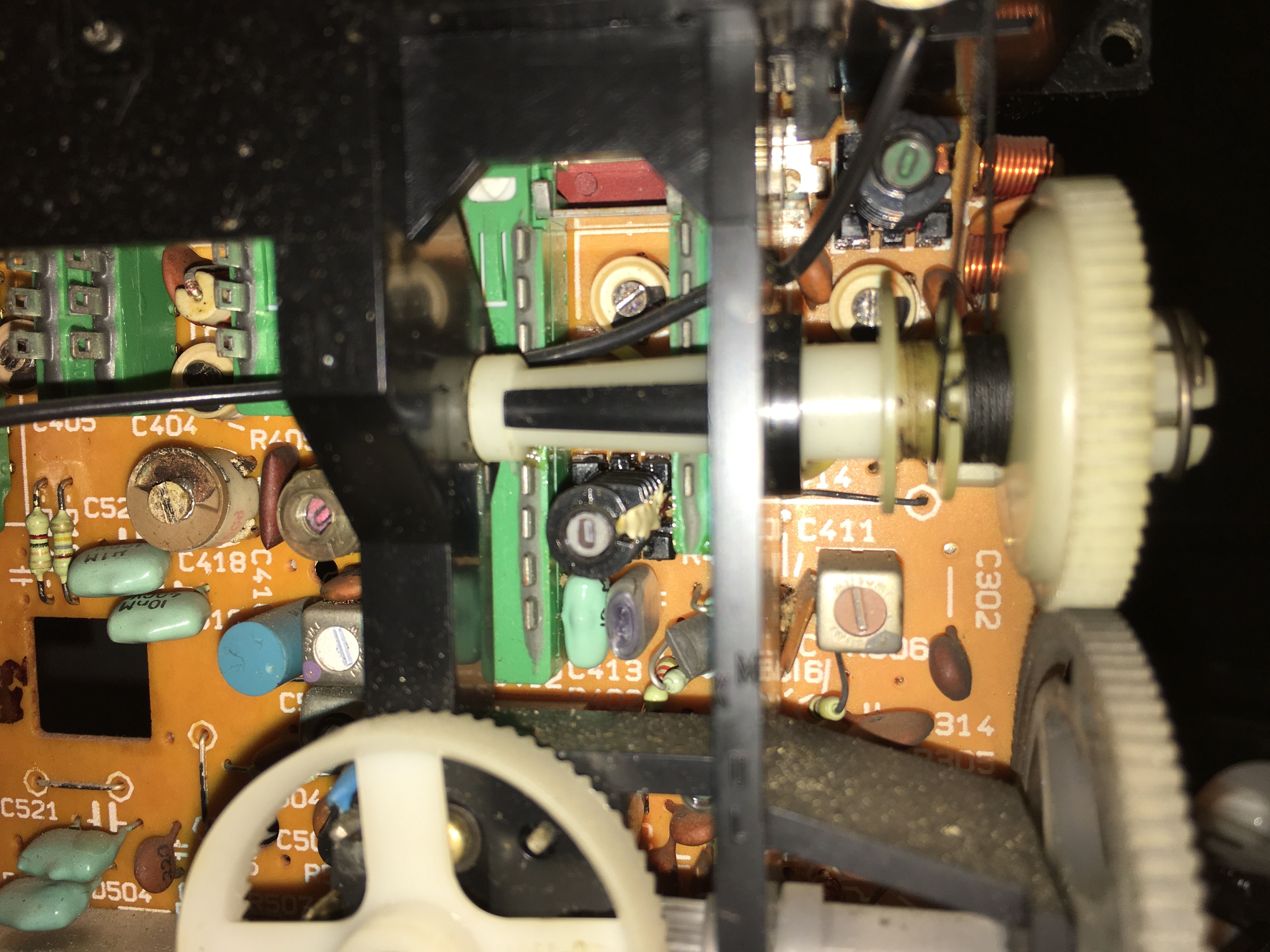

    Załączam zdjęcia z kondensatorami i głowicy Grundig RR220 - przestrojenie UKF (szukam schematu) Grundig RR220 - przestrojenie UKF (szukam schematu)
    Wartości to chyba 27pF (tak jest napisane na kondensatorze
    Nie ważne czy z kondensatorami czy bez, czy antena wystawiona w lewo czy w prawo dalej szumi i brakuje mu sygnału, jak dociskam przycisk wyboru FM szum zanika
  • #16 17664316
    smyk55
    Posty: 678
    Pomógł: 40
    Ocena: 108
    Wygląda na to, że kondensatory zostały dołożone. Możliwe ze jest jeszcze usterka w głowicy.
    Przy przywracaniu oryginalnego zakresu zawsze coś udało mi się odebrać.
    Zapewne masz tylko miernik uniwersalny.

  • #23 17664844
    młody641
    Poziom 4  
    Posty: 602
    Ocena: 89
    No tak ale zdjęcia które wstawiłem są mojego autorstwa a powtarzam, że nie jest to model RM221 UNITRA tylko RR220 Grundig. Dobra spróbuje powalczyć z radiem i zobaczymy co dalej.

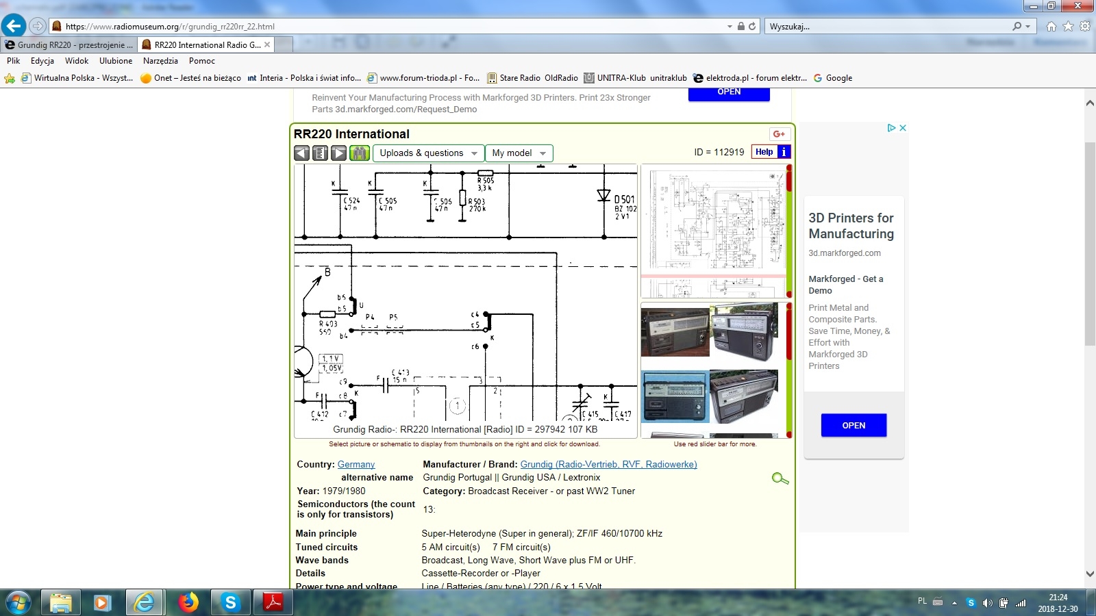

    Tu masz schemat RR220. Sprawdź napięcia na wyprowadzeniach tranzystorów głowicy. Poszukaj C307 i C319 - jaką mają pojemność te kondensatory?
    • schemaRR220.pdf (134.86 KB) Musisz być zalogowany, aby pobrać ten załącznik.

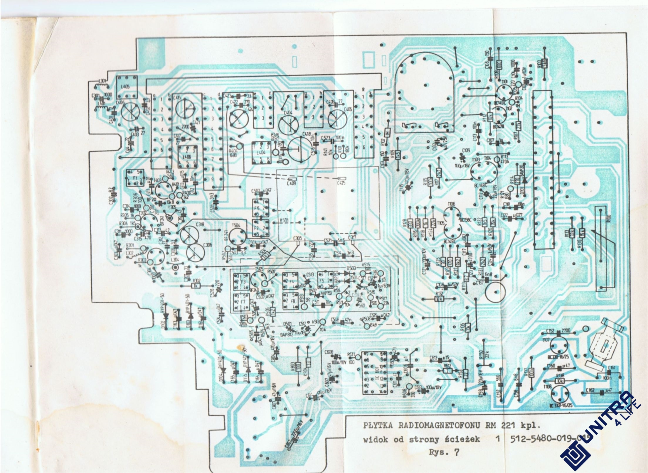

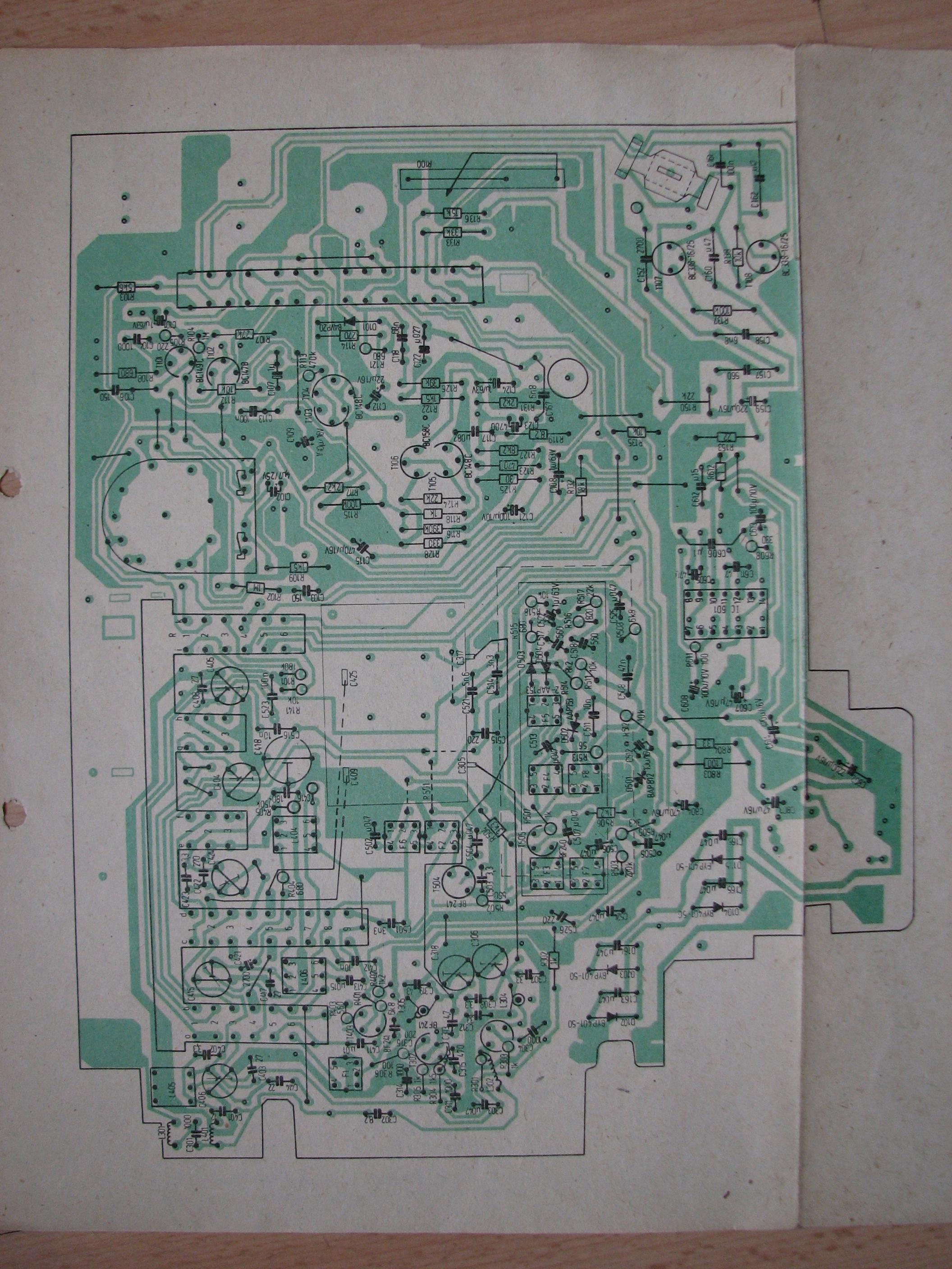

    Dla łatwiejszego znalezienia elementów na płycie RR220
    • pcbRR220.pdf (499.32 KB) Musisz być zalogowany, aby pobrać ten załącznik.

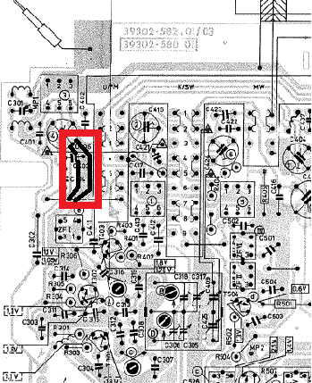

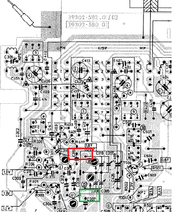

    Miałem podać wartości kondensatorów C307 i C319. Kondensator C307 ma wartość ok. 15pF a kondensator C319 ok. 60pF. Postanowiłem spróbować metodą RM221 i wylutowałem na chwilę te dwa kondensatory. Jak nie było efektu tak nie ma. Radio szumi. Nawet delikatne podstrojenie trymerami UKF nie przynosi efektu. Zauważyłem jednak jedną jeszcze (jak na moje oko) podejrzaną rzecz. Po dotknięciu śrubokrętem ścieżki (którą zaznaczyłem na schemacie) szum staje się głośniejszy, po odpuszczeniu szum cichnie. W tym torze znajduje się kondensator ceramiczny i kondensator strojeniowy. Mam pytanie. Czy to może być problem?
    Załączam fragment schematu z tą ścieżką

  • #29 17673729
    smyk55
    Posty: 678
    Pomógł: 40
    Ocena: 108
    Kondensator C307 zgadza się ze schematem. Pojemność kondensatora C319 jest niespotykana w układzie heterodyny w dolnym paśmie (nasz stary UKF) jak i górnym. Kondensator C319 wg schematu powinien być 22pF. Na płycie masz dodatkowo od strony druku dolutowane kondensatory - zaznacz je i umieść na rysunku jw gdzie są wlutowane
    Dodatkowe kondensatory 27pF prawdopodobnie masz podłączone równolegle do C307 i C319
  • #30 17673929
    młody641
    Poziom 4  
    Posty: 602
    Ocena: 89
    Grundig RR220 - przestrojenie UKF (szukam schematu) Starałem się oznaczyć jak najlepiej. Czerwony to kondensator dolutowany pierwszy a zielony to drugi
