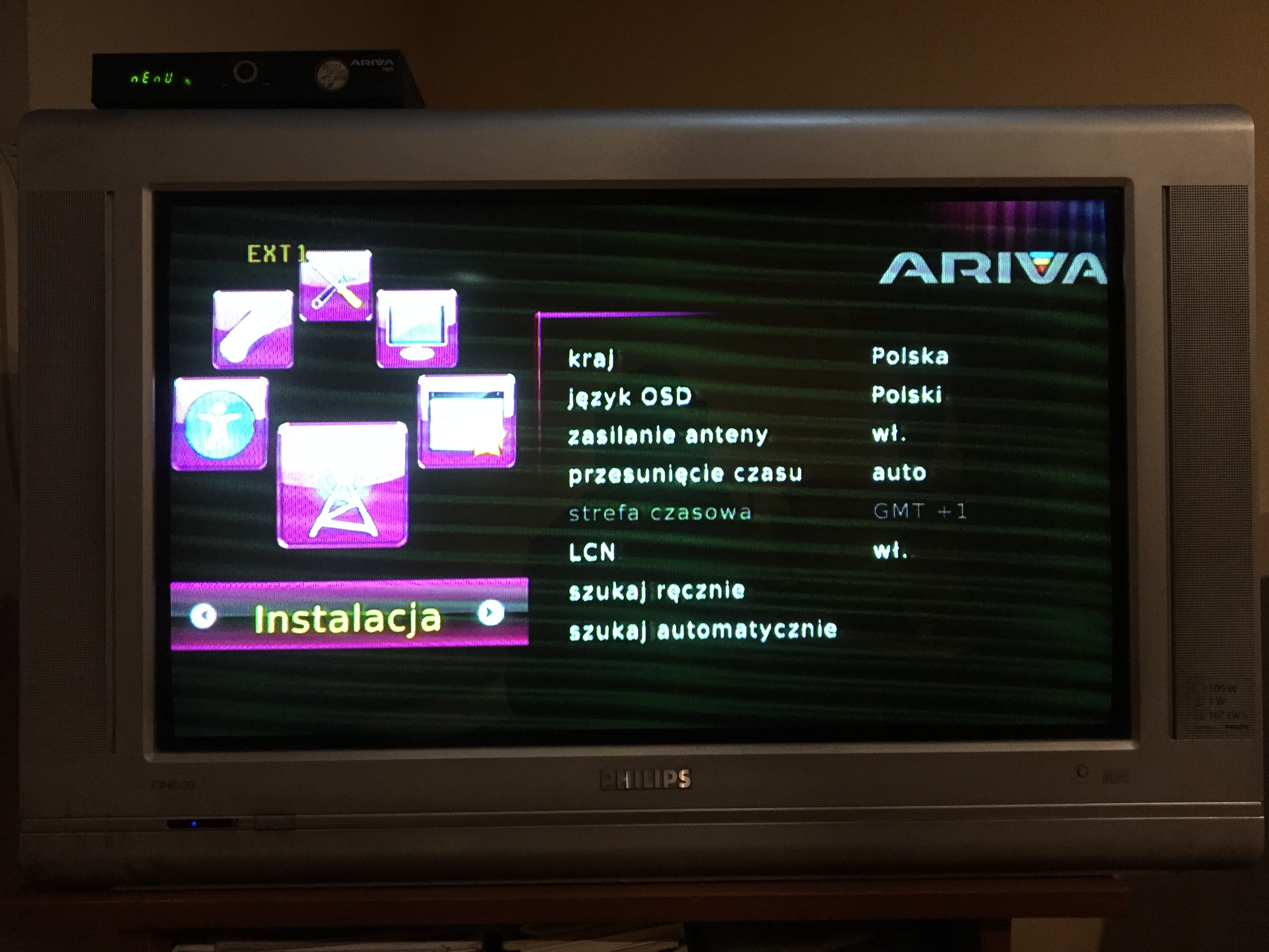

    Mam kłopot z tv jak w opisie włączam go telewizor działa idealnie ALE tylko jakies kilka minut (4-5) po tym czasie pojawiają sie poziome paski które poźniej utrzymują się cały czas. Ekran niebieski pasków nie posiada. Narazie próby na dwóch dekoderach dwóch zasilaczach dwóch kablach euro dwóch antenach i jest dalej to samo. Co może być do wymiany w tym tv?? Dodaje zdjęcia na dole. Pozdrawiam. CRT Philips 32PW9520/12 - Po kilku minutach pojawiają się poziome paski. CRT Philips 32PW9520/12 - Po kilku minutach pojawiają się poziome paski.

    Sprawdź czy regulacja napięcia G2 na trafopowielaczu coś zmienia.

    Dzięki sprawdze to. Wątpie aby był to kineskop wszystkie inne tła gdy nie ma obrazu z dekodera tylko w samym tv są okej.

    Regulacja screen’em nie pomogła.

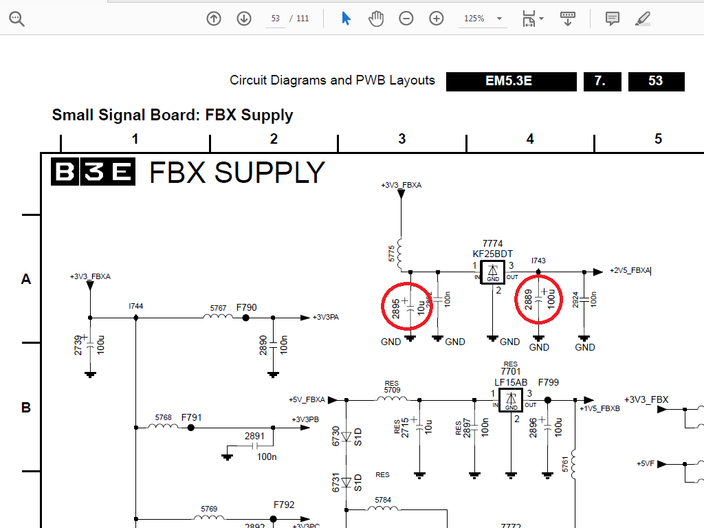

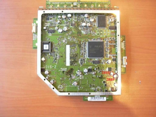

    jean0791
    Posty: 296
    Pomógł: 75
    Ocena: 229
    ber90 napisał:
    Hello,
    I have a problem with tv as in the description I turn it on TV works perfectly BUT only a few minutes (4-5) after this time there are horizontal stripes which later persist all the time.
    Replace SMD electrolytic capacitors C2895 (10uF/16V) and C2889 (100uF/16V) on the Small Signal Board.
    Service manual here: Link

    Więc bravo dla użytkownika jean. Kondensatory wymienione telewizor śmiga aż miło. Wystarczył jeden porządny konkretny post i kłopot rozwiązany. Leci pomógł.
