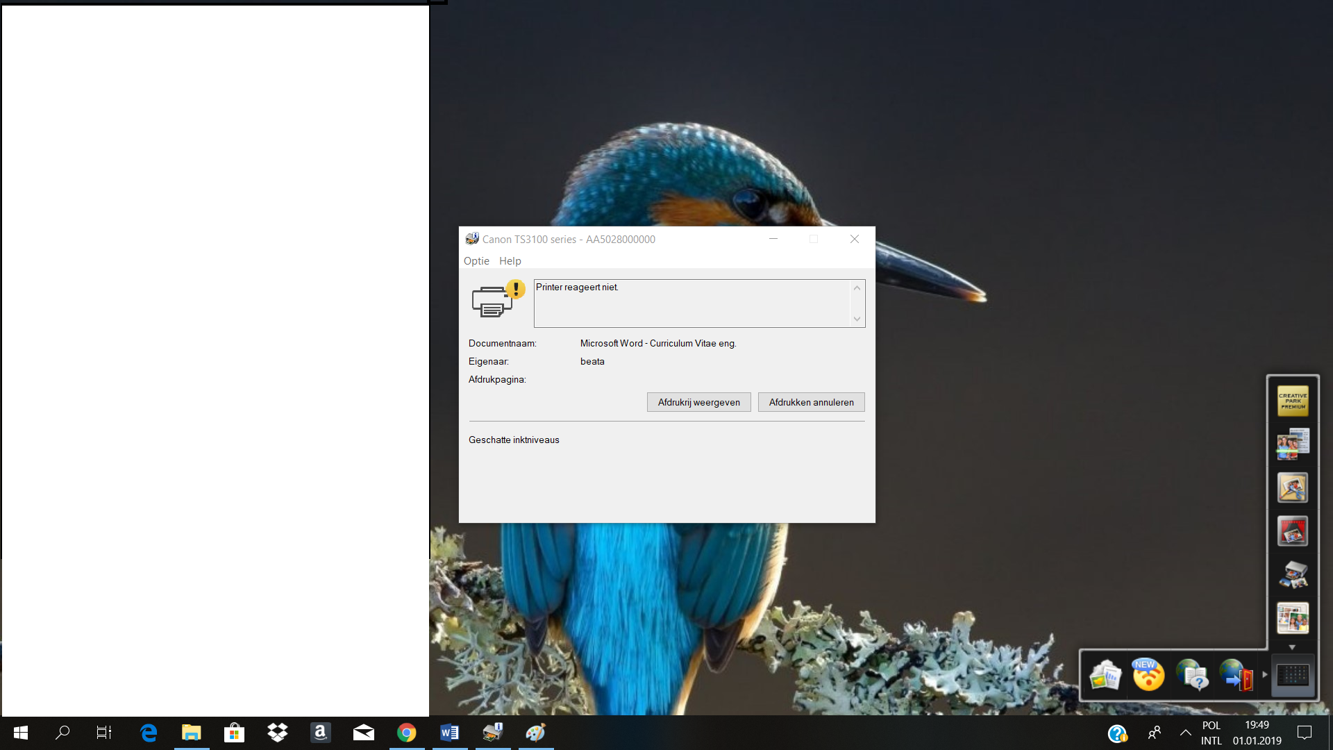

Dlaczego PIXMA TS3151 nie drukuje i co znaczy ten błąd?

    witam, mam problem bo przy drukowaniu wyskakuje mi jakis blad i nie wiem co on oznacza. Ktos moze pomoc? Dodaje screen w zalaczniku.
    • Dlaczego PIXMA TS3151 nie drukuje i co znaczy ten błąd? prntscreen.png (1.02 MB) Musisz być zalogowany, aby pobrać ten załącznik.

    Jest to komunikat "Drukarka nie odpowiada" polecam zmienić język sterownika na jakiś który Pan zna. Drukarka jakie ma połączenie? W aplecie "urządzenia i drukarki" jest online?

    Tak, jest online. Języka właśnie nie umiem zmienić niestety ;/

    Na drukarce nie wystąpił żaden błąd? Kontrolka nie miga, na wyświetlaczu co jest?

    No właśnie nie miga żadna kontrolka, na wyświetlaczu jest to co zwykle: 0 i symbol połączenia Wi-Fi.
