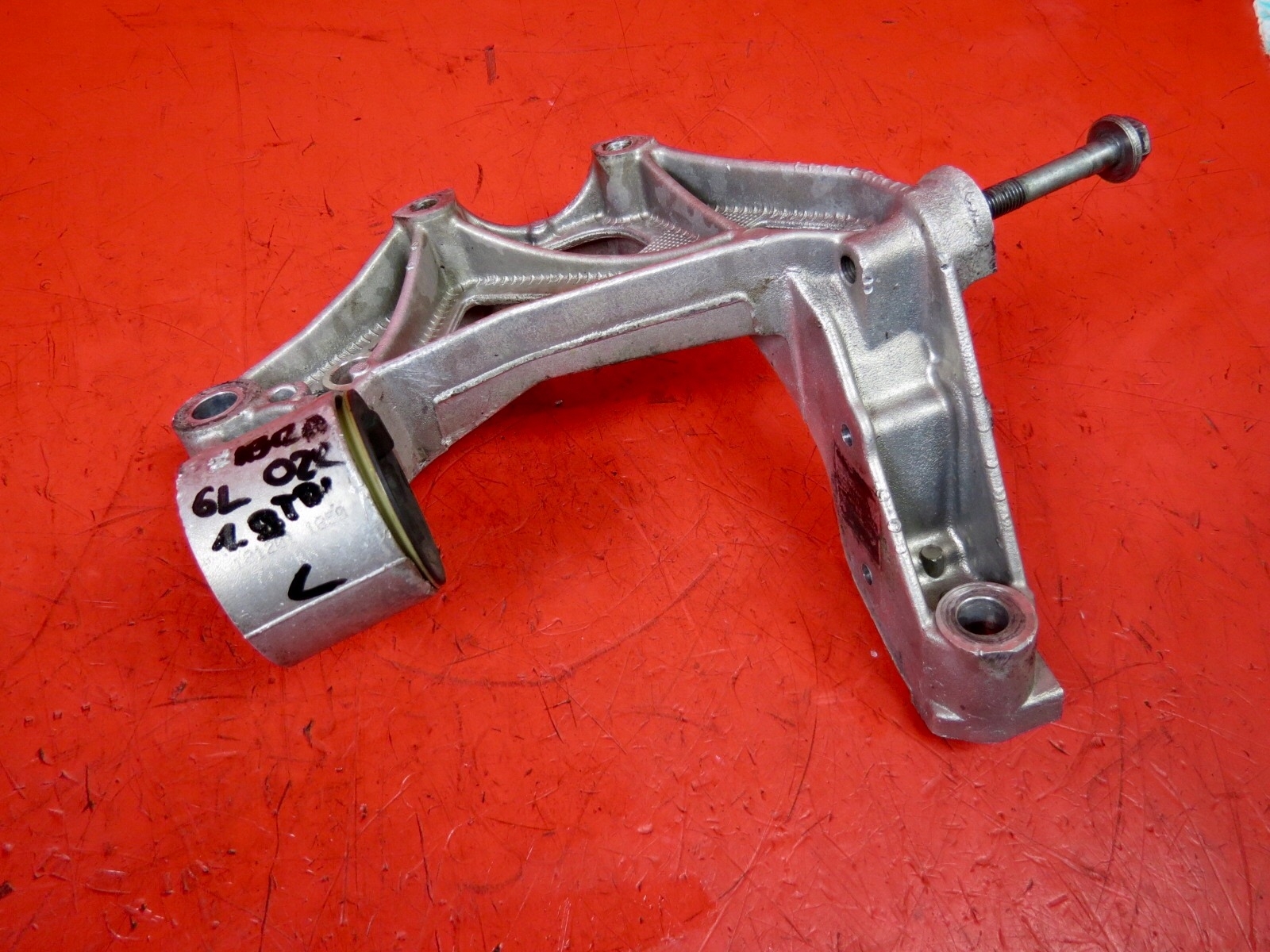

    Pacjent to Ibiza 6L 1.4 benzyna 75KM.
    Pojawiły sie dziwne odgłosy dobiegające i czasem lekko wyczuwalne z lewej strony z przodu.Jakby lekkie puknięcie przy ruszaniu lub przy hamowaniu.
    Dodatkowo lekki szum łożyska z tylu z lewej strony.
    W celu diagnozy auto na podnośniku rozpędzone,następnie podniesione tylko lewe przednie koło i znowu rozpędzony tylko lewy przód i od 50km/h sytuacja wyglada następująco:
    Koła w lewo - cisza
    Koła na wprost - cisza
    Koła w prawo - buczenie narasta i opada wraz ze zmiana prędkości koła i rytm obrotów kola.
    Na przegubie luzów wielkich brak,koło luzów nie ma,zbieżność,geometria robione w zawieszeniu uszkodzeń brak.Oslony przegubów całe.Przebieg auta to 86kkm(pewny).
    Pytanie czy uszkodzony przegub może sie tak zachowywać (bez obciążenia buczeć nie stukać przy skręcie w prawo i tylko w prawo na podnośniku)?
    Czy to raczej łożysko z tym ze na podnośniku wyloby tylko przy skręcie w jedna stronę?
    Ma ktoś koncepcje jak to rozgryźć aby pół auta nie wymienić 😀?

    Łożysko z tył wybić szalki i założyć kompletne FAG. Dziwne odgłosy i pukanie mogą wydawać poduszki skrzyni lub silnika. Co do szumu tylko w prawo to dziwna sprawa. Łożysko jak wyje to na luźnym kole zawsze, w trakcie jazdy potrafi zmieniać się w zakrętach. Szum wskazuje na łożysko, zależność od skrętu na przegub i ciężko będzie stwierdzić co to, jak nic nie wykazuje niepokojących objawów.

    Dzięki za odzew.Potwierdzasz kolego moje przypuszczenia.
    Wszystko zmierza do tego ze trzeba będzie wymienić i piastę z przodu i przegub.
    Trochę ten przebieg mi nie pasuje do tych uszkodzeń i brak innych objawów.
    Albo jazda dopóki sie coś nie "wysypie" ale tego bym nie chciał tym bardziej ze to trochę denerwuje jeśli coś jest nie tak jak powinno.
    Chyba ze jeszcze jakieś pomysły sie pojawia.

    Sorki, mój błąd. Myślałem że 6l to płyta polo 6N, tam są wymienne szalki. A górne mocowania i wyważenie kół ok?

    Sprawdzone poduszki McPhersona.Wymieniane były 4kkm temu.Wywazenie kół w porządku,żadnego bicia nie ma ani drgań.Na wywazarce tez wskazuje ze jest OK.

    Wymiana wspornika wahacza wraz z nowymi śrubami rozwiązała problem odgłosów z przedniego zawieszenia.
    Uszkodzony gwint i nie trzymała śruba wahacza widoczna na zdjęciu pogladowym Seat Ibiza 6L 1.4: Buczenie przy skręcie w prawo - przegub czy łożysko? (po jakimś czasie puszczała).
