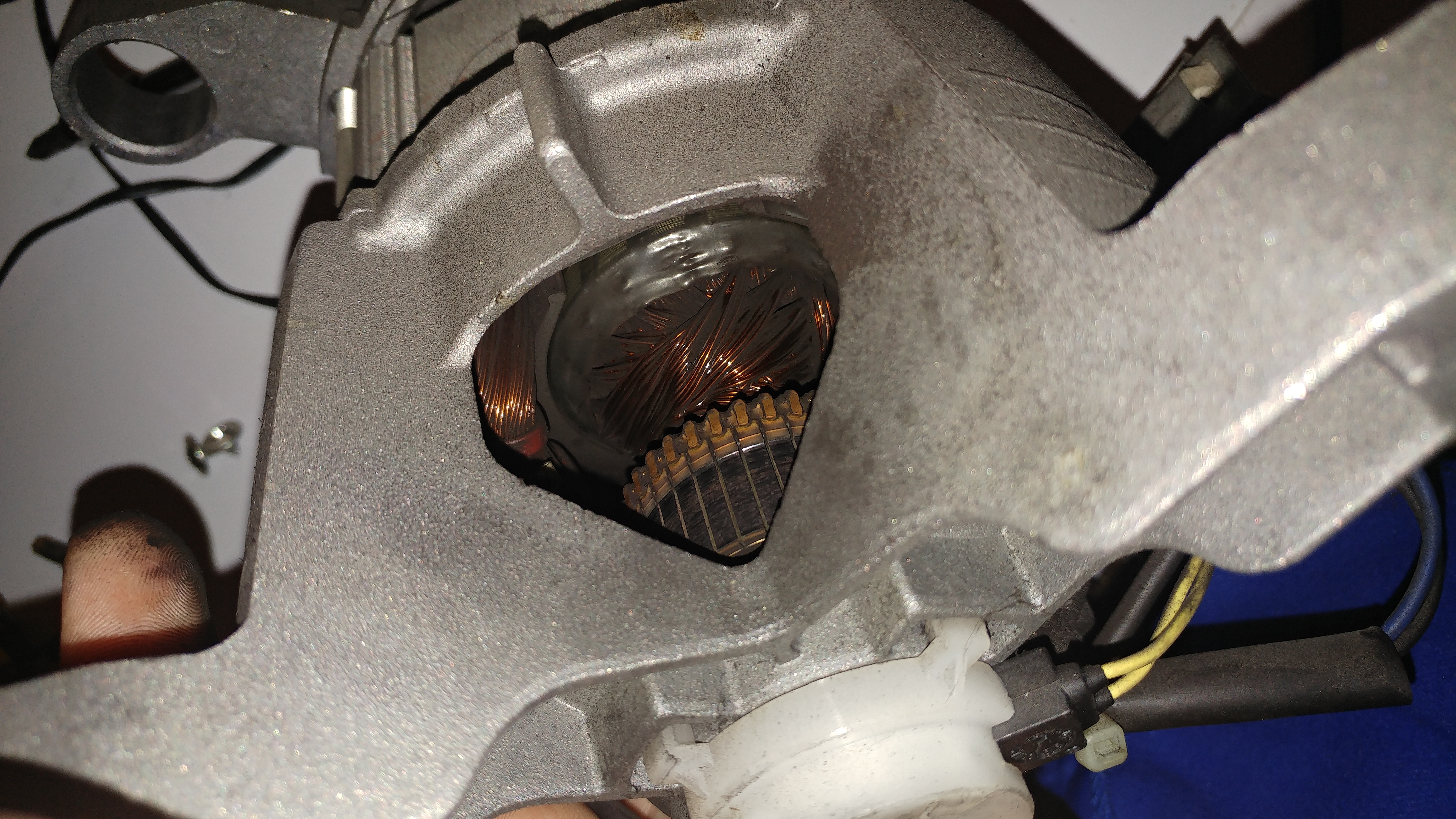

    Włączam pralkę, wybieram program, daje start, pralka nabiera wody i nic sie nie dzieje, jedynie cyk, cyk co jakiś czas z okolic ekranu, po jakimś czasie wypuszcza wodę i pralka przechodzi w tryb end. Ostatni raz zobaczyłem w pralce zapalniczkę wiec ja zresetowałem, wypuściła wodę, wyciągnąłem zapalniczkę i problemy sie zaczęły. Sprawdziłem filtr, jakieś tam pieniądze były, ale stare bo na nowe nie wyglądały.

    Silnik wyjęty, jutro jadę żeby sprawdzili czy silnik odpala i niech wymienią szczotki.

    Skoro wyjąłeś silnik to od razu zerknij na szczotki. Jeśli będą miały 5mm lub coś koło tego to masz pewność, że wymagają wymiany.

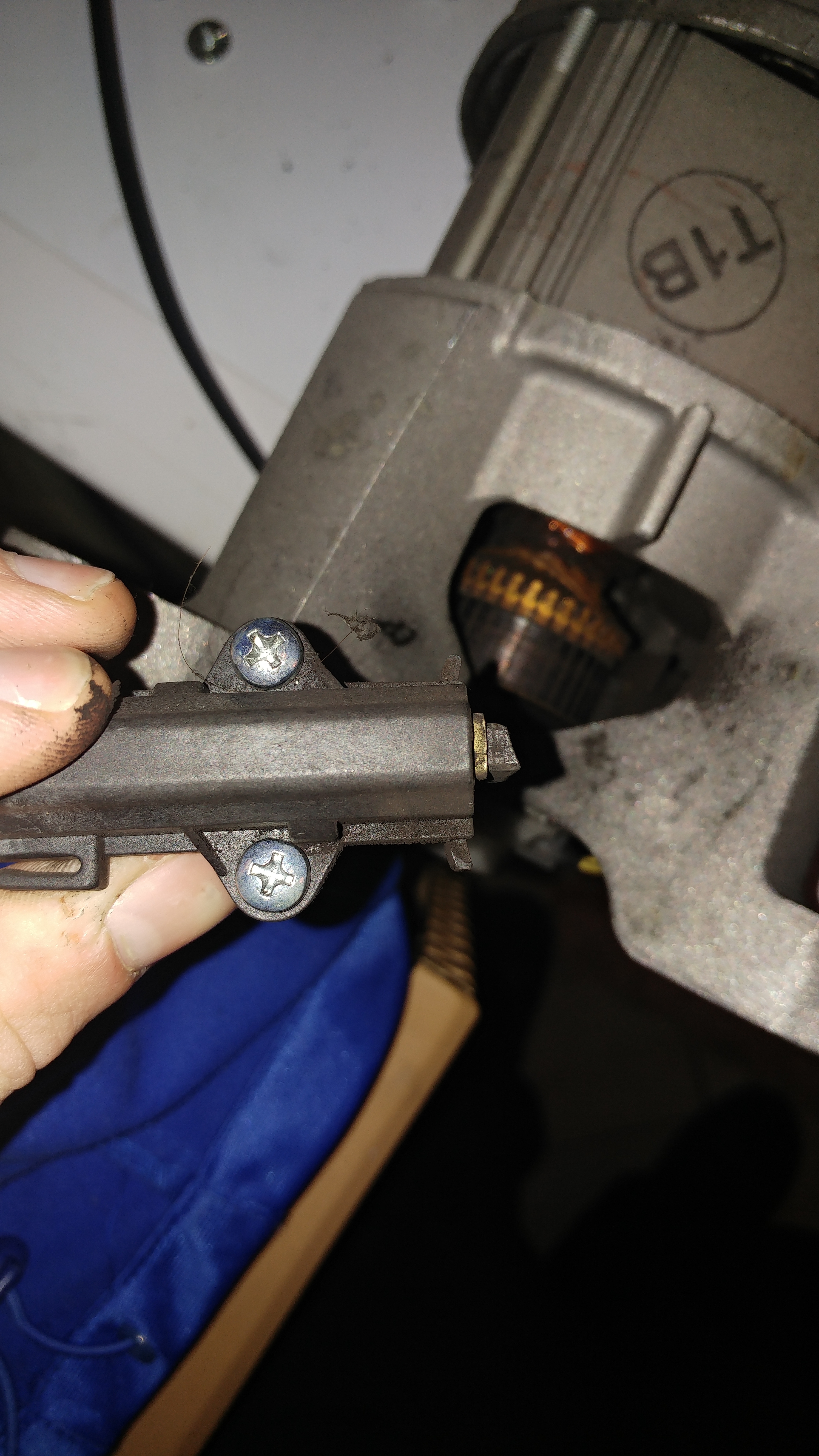

    Beko WMB61041PTM nie startuje program - tylko cykanie i wypuszcza wodę Beko WMB61041PTM nie startuje program - tylko cykanie i wypuszcza wodę Beko WMB61041PTM nie startuje program - tylko cykanie i wypuszcza wodę Beko WMB61041PTM nie startuje program - tylko cykanie i wypuszcza wodę

    Na tym etapie to ja bym się pokusił o wymianę tych szczotek we własnym zakresie, ale jeśli kolega nie czuje się na siłach to nie namawiam oczywiście.

    Silnik przedmuchać powietrzem by się pozbyć pyłu węglowego, oczyścić komutator założyć nowe szczotki ( bo te już zakończyły swój żywot) . Jeżeli nie czujesz się na siłach w kwestii wlutowania nowych szczotek to kup cały komplet i założysz pewnie bez problemu no i w kieszeni coś jeszcze zostanie.

    80zl za wymiane szczotek, świat oszalał haha... Okaze sie w sobotę czy pralka działa
    Miałobyć naprawione do soboty, w poniedziałek nie naprawione, zabrałem silnik i kupiłem szczotki..
    szczotki przylutowane ale co sie okazuje za długie, nie wiedziałem, po 1 praniu je zblokowało, rozebrane spowrotem, patrze szczotki przylutowane, trzymaja sie kumpel rzuca pomysł dawaj te szczotki przytniemy ( ale czy tak można?) ok, przyciete cęgami- nawet równo.. Założone, pralka pierze.
    Dobrze wydane 20zł!
