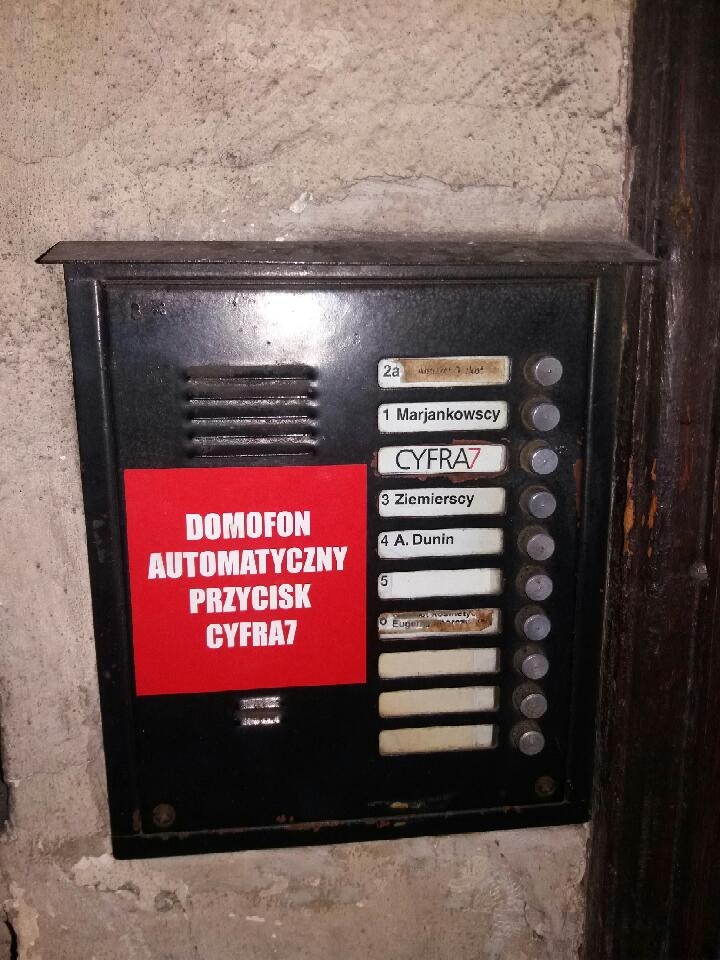

    Proszę o pomoc w identyfikacji producenta tego domofonu oraz odnalezieniu schematu podłączenia. Przekopałem internet, ale niestety nic nie znalazłem.
    Identyfikacja panela zewnętrznego domofonu wielorodzinnego

    Wygląda na zwykły analogowy firmy GMWO.
    Schemat podłączenia jest prosty jak budowa cepa:
    O - masa, MK- mikrofon, GK- głośnik, 12V- podświetlenie, G- generator i przyciski-wywołania.

    Dziękuję za odpowiedź, jak w tym sprzęcie wygląda sterowanie elektrozaczepem? Z kasety zewnętrznej czy z zasilacza? Zasilacz jest osobny czy wbudowany w panel zewnętrzny.
    Pytam o takie szczegóły bo potrzebuję założyć klawiaturę numeryczną obok do otwierania za pomocą PIN lub karta.

    Osobny , może być tej samej firmy, może być innej. I to tak naprawdę on Cię interesuje. W panelu co najwyżej możesz znaleźć wolne żyły do podłączenia tego zamka i ewentualnie przechodzące przez panel a z nim nie łączące się żyły do zaczepu.

    Hmm, wychodzi na to, że muszę podjechać do klienta:)
