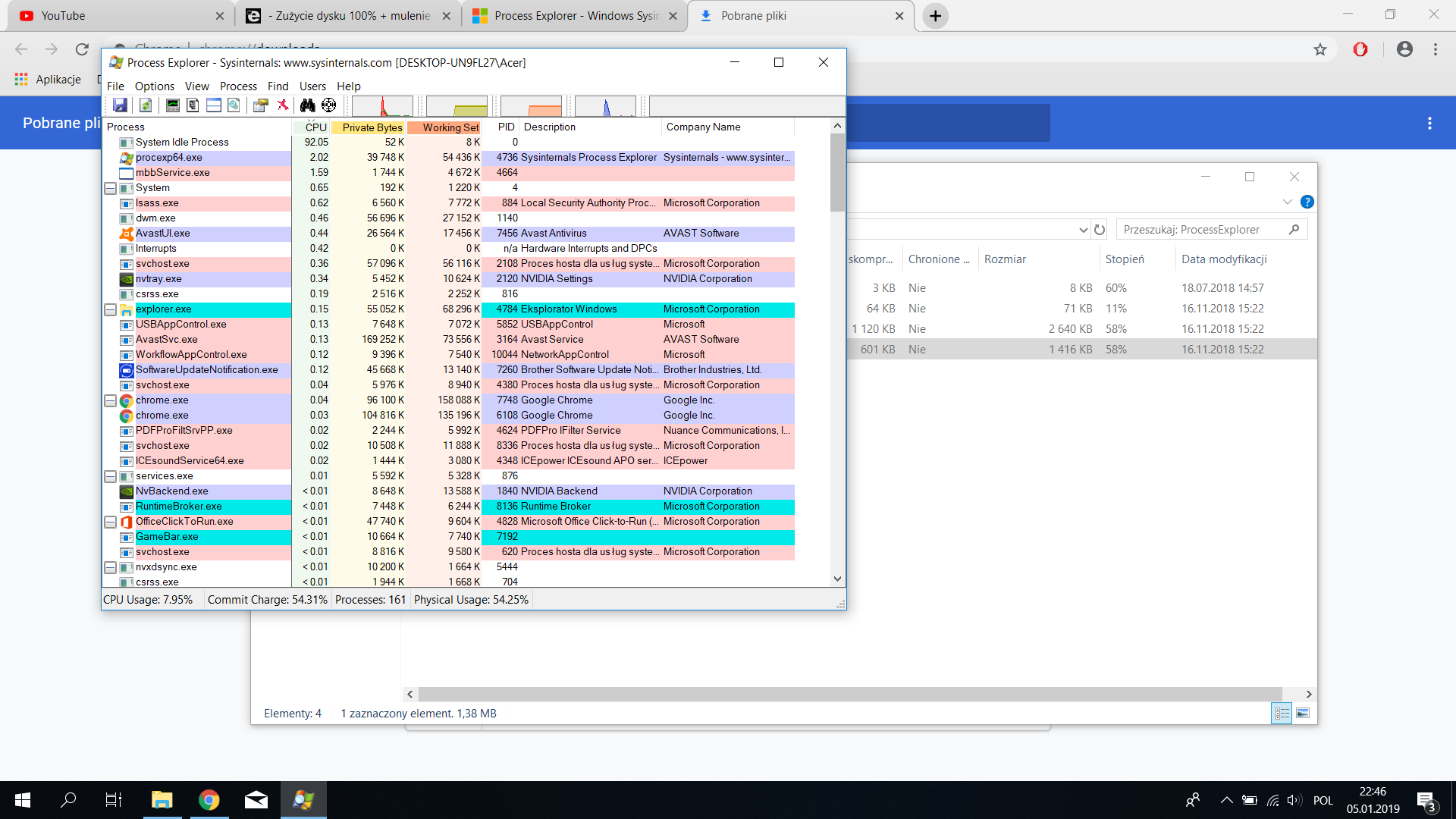

    Witam. Kupiłem sobie tego laptopa: Laptop ACER Aspire F5-573G-52M7 i mam problem ponieważ zużycie dysku często skacze do 100% i się utrzymuje przez jakiś czas, np. odpalę kompa jest 99-100% przez jakiś czas, potem spada do tych 10-15% dajmy na to a gdy odpalę Google Chrome znów się powtarza ta sama sytuacja, wydaje mi się że nie powinno tak być na na komputerze nic takiego nie ma miejsca. Byłem zgłosić go tam gdzie kupiłem tj. mediaexpert, powiedzieli mi żebym zrobił aktualizacje systemu i będzie OK. Natomiast zrobiłem je i problem nadal się powtarza. Odpaliłem sobie cs'a żeby sprawdzić jak z fpsami i są na poziomie 30-80 co mi się wydaje że to dość mało jak na takim sprzęt, dodam że wersja 4GB ramu, i tutaj pytanie co mam zrobić? Iść z powrotem do nich z reklamacją czy to jest norma jak na taki laptop?

    Wyslalem wszystko w zalacznikach

    • ACER Aspire F5-573G-52M7: Skoki zużycia dysku do 100% i niskie FPSy w CS proc.png (227.05 KB) Musisz być zalogowany, aby pobrać ten załącznik.

    Otwórz notatnik i wklej zawartość:
    HKU\S-1-5-21-1957946745-768033551-499879179-1001\Software\Microsoft\Internet Explorer\Main,Start Page = hxxp://acer17win10.msn.com/?pc=ACTE
    HKU\S-1-5-21-1957946745-768033551-499879179-1001\Software\Microsoft\Internet Explorer\Main,Default_Page_URL = hxxp://acer17win10.msn.com/?pc=ACTE
    App Explorer (HKU\S-1-5-21-1957946745-768033551-499879179-1001\...\Host App Service) (Version: 0.273.2.988 - SweetLabs) <==== UWAGA
    ContextMenuHandlers5: [igfxcui] -> {3AB1675A-CCFF-11D2-8B20-00A0C93CB1F4} => -> Brak pliku
    Task: {1F1F924B-831E-4206-8C67-D76409C157B5} - System32\Tasks\App Explorer => C:\Users\Acer\AppData\Local\Host App Service\Engine\HostAppServiceUpdater.exe [2018-12-12] (SweetLabs, Inc) <==== UWAGA
    Plik zapisz pod nazwą fixlist.txt i umieść w folderze gdzie masz FRST.exe.
    Uruchom FRST i kliknij w Fix/Napraw.

    nie pomoglo, nadal skacze do ponad 90%
