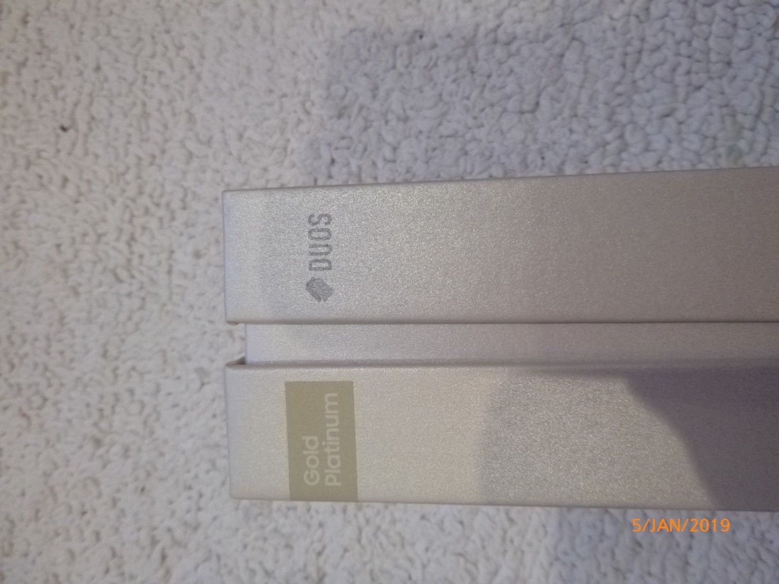

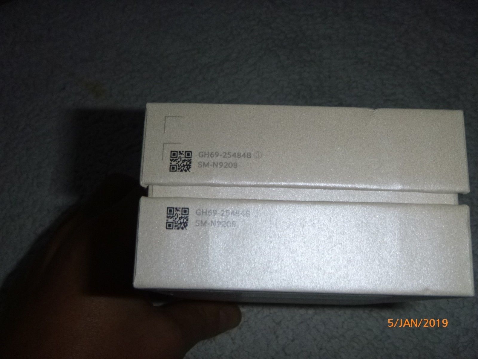

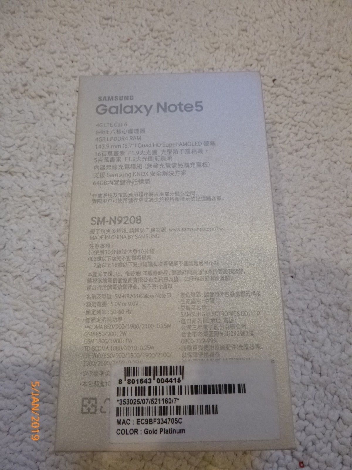

    Witajcie telefon w Angli kupiony będzie,
    czy ten model Samsung Galaxy Note 5 SM-N9208 będzie działał w naszym kraju,mam kartę NJU
    --miał zasięg
    --simlock jest
    --język Polski
    --itp.

    Zadnej gwarancji w Polsce nie bedzie bo ten telefon nigdy nie zostal wypuszczony na europejski rynek, jedyne dostepne do tego modelu fabryczne softy to poludniowa azja (indie, bangladesz, itp.)

    Tak, tylko azjatyckie. Soft mozesz wgrac dowolny nowszy, ale tylko pod ten konkretny wariant. Najnowszy dostepny soft dla N9208 jest z 7.0 z sierpnia 2018 dla Taiwanu (BRI).
    Oraz język Polski powinien byc w menu,samsung mają wszystkie języki
    To nie jest regula. Niebrandowane softu najczesciej maja wszystkie dostepne jezyki do wyboru, ale zdarzalo sie, ze jesli model nie byl przeznaczny do sprzedazy na danym rynku to poza azjatyckimi zawieral tylko bardziej popularne uzywane w Europie czyli angielski, niemiecki, francuski itp, bez polskiego. Analogicznie w druga strone. Swego czasu mielismy klienta ktory chcial miec w telefonie kupionym u nas Wietnamski - ten nie byl dostepny w sofcie operatora, ale udalo sie znalezc oprogramowania pod ten wariant dla tamtego regionu i byl i polski i wietnamski.
    Na pewno musisz miec na uwadze brak zakresu B20 dla LTE - ten wariant tego nie obsluguje.

    Porwnaj sobie ktore zakresy obsluguje N920F i ten azjatycki. B20, czyli LTE dzialajace na czestotliwosci 800MHz nie jest obslugiwane wlasnie przez N9208 bo nie wystepuja w tamtym rejonie. W efekcie, LTE oczywiscie dzialac bedzie i problemow z zasiegiem z tego tytulu miec nie bedziesz, ale na mniej zaludnionych rejonach, gdzie stosuje sie B20 ze wzgledu na mozliwosc pokrycia wiekszego obszaru, albo zlapie ci inny nadajnik albo przeskoczy na 3G.

    Wasciwym modelem dla naszego regionu jest N920F. A to amerykanskie AT&T, T to T-Mobile US, C to wersje ze Snapdragonem i przezonaczone byly do sprzedazy na wschodzie.
    N9208 dzialac bedzie.
