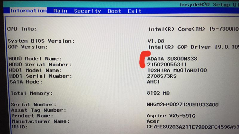

    Witam. Posiadam laptopa Acer VX5-591G-58TC (NH.GM2EP.002). Zakupiłem dysk ssd m.2 Adata SU800 256gb (ASU800NS38-256GT-C) i zamontowałem go zgodnie z instrukcjami. Problem w tym, że komputer nie widzi dysku. Sprawdzałem w BIOS'ie i jest on widoczny, ale wchodząc w zarządzanie dyskami nie pojawia się. Dodam, że BIOS został zaktualizowany w autoryzowanym serwisie Acera kilka dni temu. Proszę o pomoc, gdyż nigdzie nie mogę znaleźć odpowiedzi na mój problem.
  • #2 17694297
    Sokal2
    Poziom 19  
    Posty: 234
    Pomógł: 38
    Ocena: 70
    Witam, jeśli w bios jest widoczny, to w systemie również powinien bez problemu się zgłaszać, podeślij jakieś zdjęcie jak to wygląda w biosie a jak w "zarządzanie dyskami". System zainstalowany na drugim dysku jak rozumiem? Odpal instalację systemu z bootowalnego nośnika i zobacz jak tam to wygląda w momencie kiedy do wyboru są dyski i opcje tworzenia partycji.

    Dziwi mnie fakt, że w BIOS’ie dysk wyświatla się jako HDD0 (albo wyświetlał bo nie sprawdzałem po resecie)
    #7 17694386
    Sokal2
    Poziom 19  
    Posty: 234
    Pomógł: 38
    Ocena: 70
    Dobrze prawidłowo HDD0 tak ma być, "puść" instalacje windows'a, wyślij jeszcze zdjęcie z zarządzanie dyskami, albo też z menadżera urządzeń (zobacz czy tam jest widoczny).

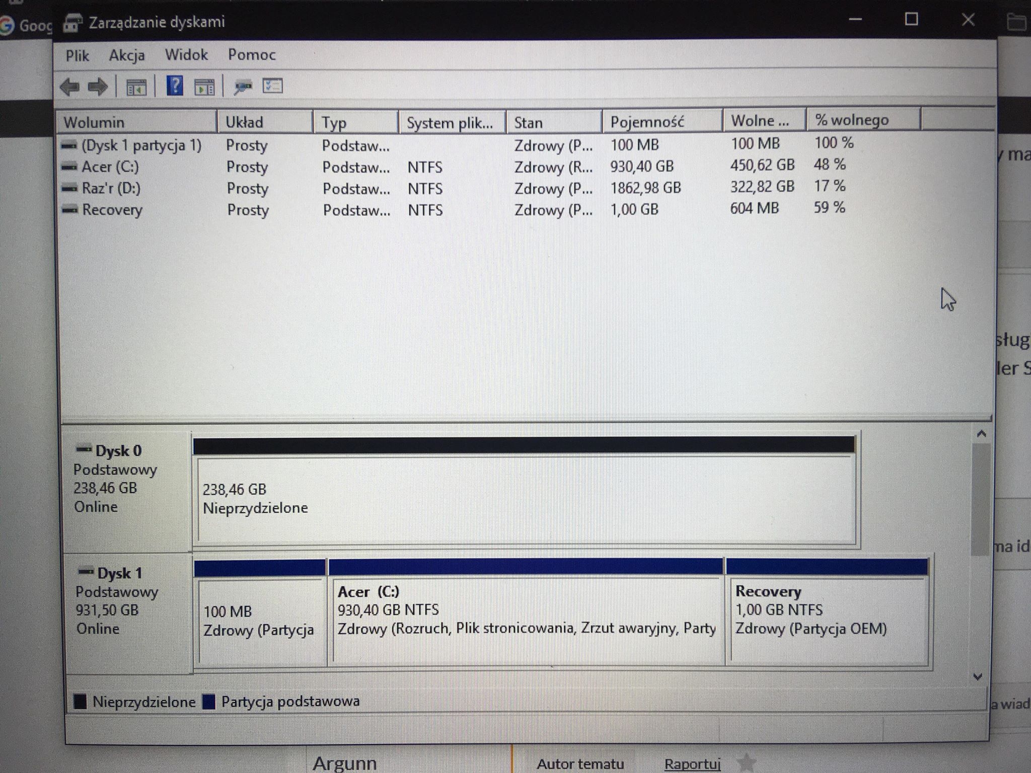

    Acer VX5-591G-58TC nie wykrywa dysku Adata SU800 m.2 w zarządzaniu dyskami
    #9 17694401
    Sokal2
    Poziom 19  
    Posty: 234
    Pomógł: 38
    Ocena: 70
    Widzi dysk w czym problem? Załóż na nim partycje. Ale co ważniejsze system masz do przeinstalowania bo i tak musisz go "postawić" na SSD aby miało to sens, a tak w ogólne masz OS zainstalowany w legacy a powinieneś mieć w UEFI. Zrób sobie bootowalnego pendriva z win10 i do dzieła.
