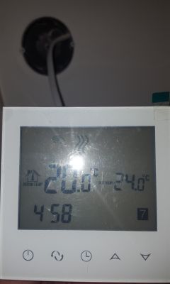

    Proszę o pomoc / informację, czy da się i w jaki sposób podłączyć sterownik pokojowy podłogówki do zaworu wodnego obiegu.

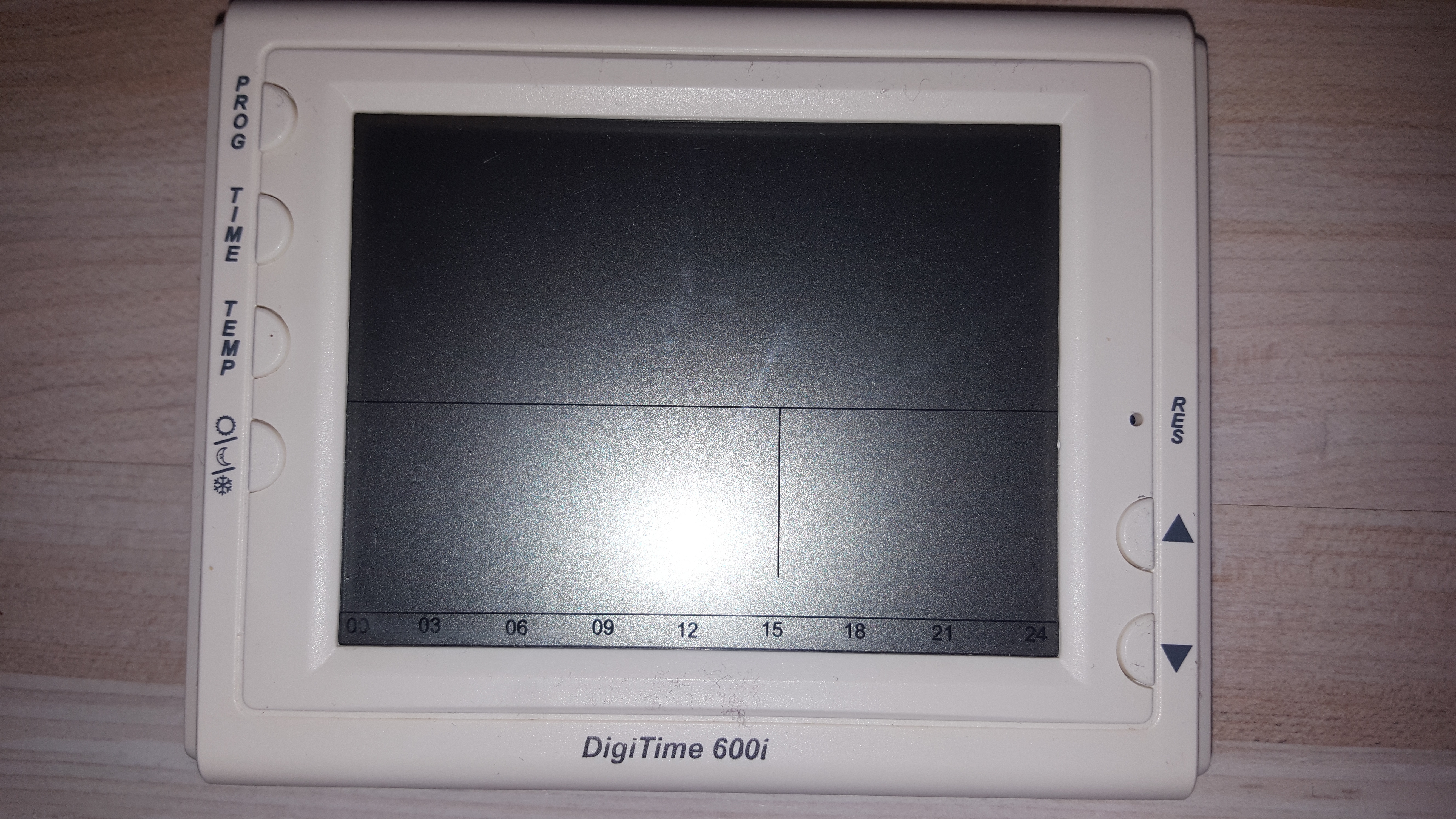

    Do tej pory obieg pracował na sterowniku zasilanym bateriami DigiTime 600i:
    Podłączenie sterownika pokojowego do zaworu wodnego podłogówki

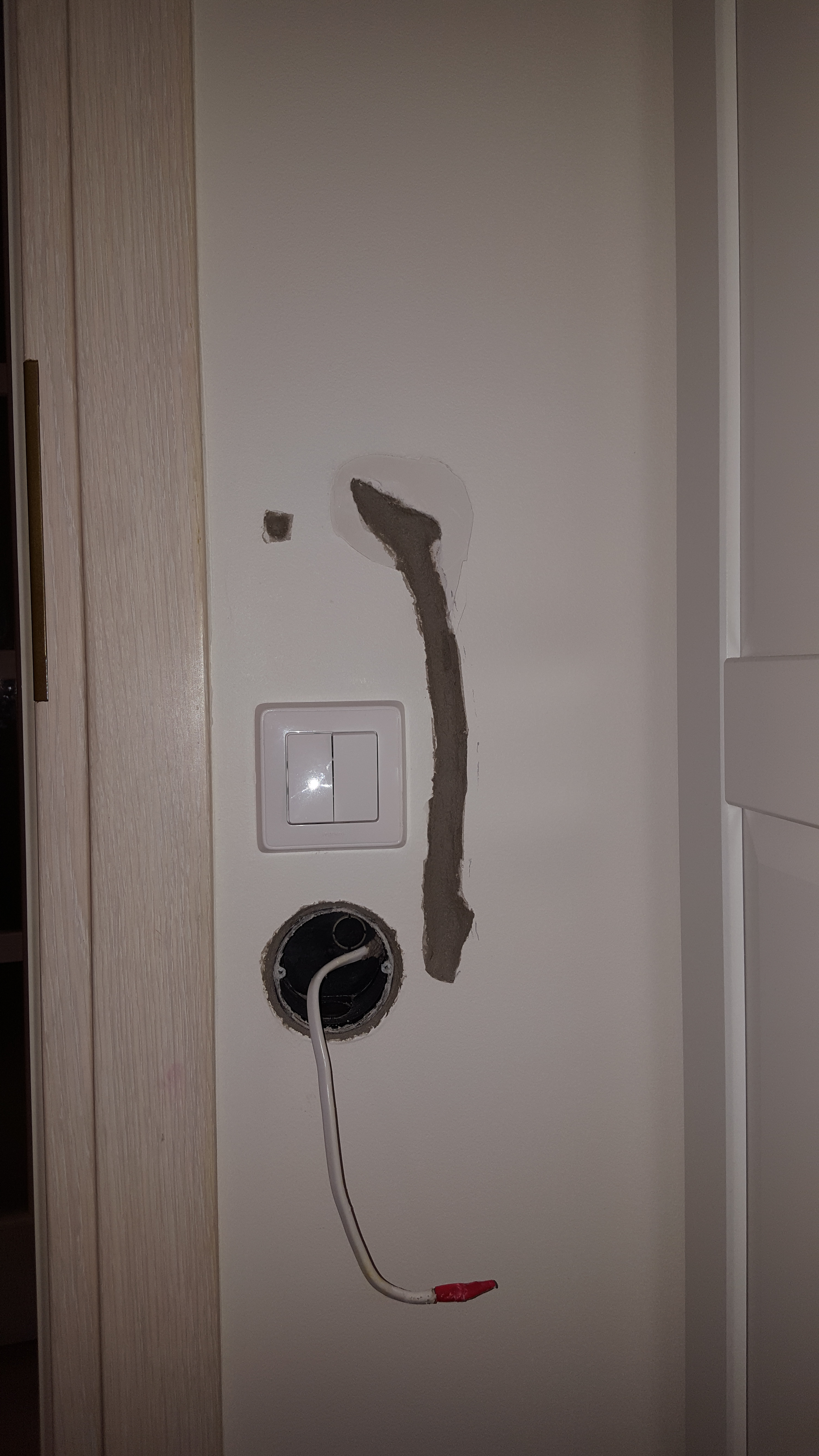

    ale ze względu na kolizję z nową szafą (sterownik był natynkowy) został wymieniony na podtynkowego chińczyka:
    Stary sterownik był podłączony wg zdjęcia plusem do zacisku COM a minusem do zacisku NO:

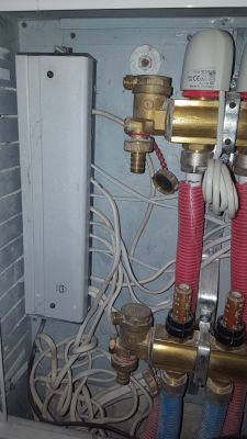

    Kabel dwużyłowy jako jedyne podłączenie biegł od zaworu wodnego A 2004 NC do sterownika pokojowego:
    Proszę o informację, czy da się podłączyć nowy sterownik tylko na tym jednym ww. kablu, czy też będzie potrzebował dodatkowe źródło energii:

    Czy aby na 100% przewód ze starego regulatora biegnie do zaworu na belce rozdzielacza.? Pytam dlatego ponieważ zawór jest zasilany prądem 230V a stary sterownik miałeś na baterie, coś tu nie psuje. Moim zdaniem przewód ze sterownika powinien biegnąć do tej pionowej skrzynki po lewej i z niej do zaworu. Stary sterownik działa na zasadzie styku zwierno-rozwienego, wydaje mi się że daje sygnał do skrzynki po lewej a ona steruje dalej. Sprawdź dokładnie jak biegną przewody.

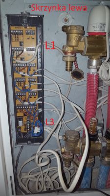

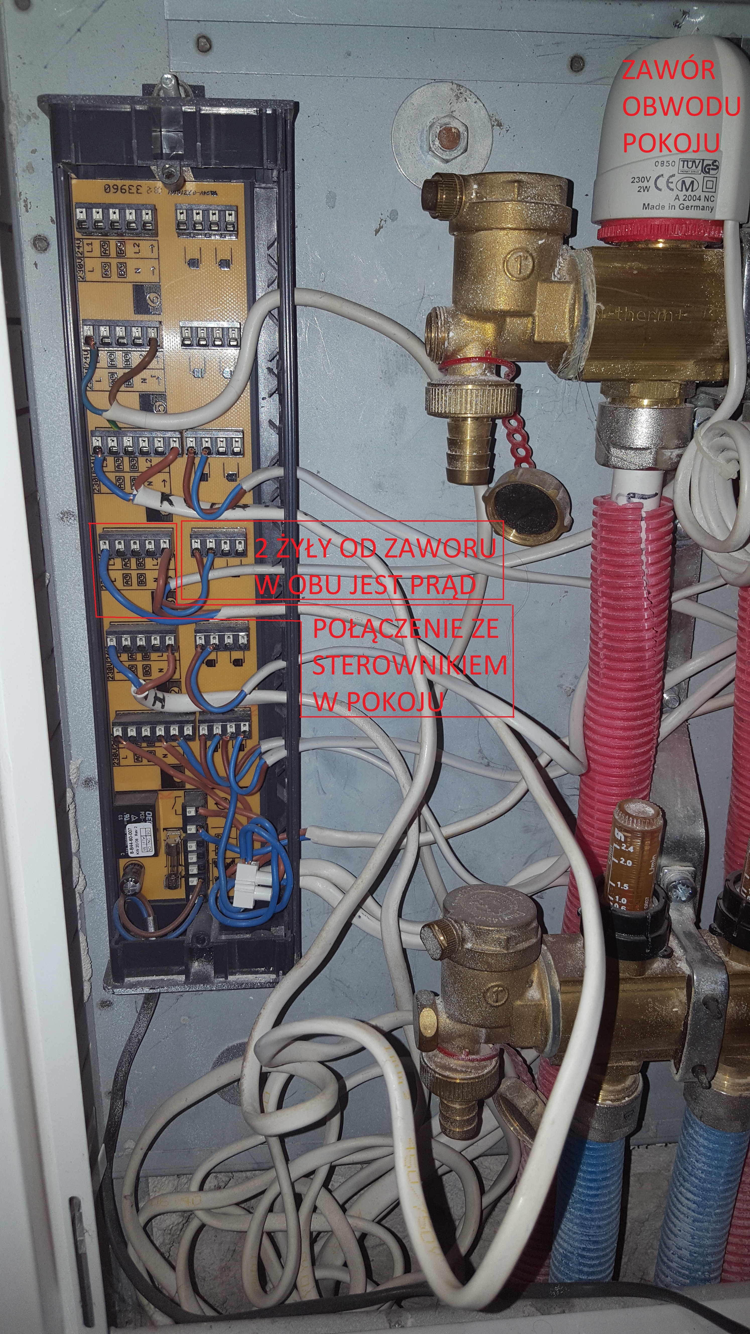

    Masz rację, faktycznie przewód z pokoju od sterownika biegnie do skrzynki KAN-owskiej (4 rząd od góry w skrzynce, lewa kostka).
    W kablu kostki po prawej w obu żyłach jest zasilanie (kabel biegnie do zaworu).
    Sprawdziłem, po odłączeniu w kostce po lewej stronie żyły brązowej w pokoju nie ma zasilania.

    Po przeanalizowaniu całości wydaje mi się na 99% że masz zły sterownik pokojowy. Ponieważ nie możesz włączyć napięcia na styk bez napięciowy czyli ten przewód który biegnie do sterownika pokojowego i jest wpięty w płytę, możesz w ten sposób spalić płytę.
    Wystarczy że kupisz taki sam sterownik jak miałeś do tej pory na baterie tyle że podtynkowy, ewentualnie zostaje Ci zakup sterownika bezprzewodowego.

    Nie da się, bez ingerowania w połączenia wewnętrzne sterownika, ale jeżeli nie masz doświadczenia w tym temacie, to nie radzę. Prościej będzie poszukać sterownik podtynkowy z tak zwanym czystym stykiem przełączalnym przekaźnika wykonawczego. Albo odłączyć elektrozawór od listwy i podłączyć bezpośrednio do sterownika. Tyle, że stracisz sterowanie pompą obiegową, jeżeli jest podłączona do listwy.

    Nie, nie. Do sterownika jest doprowadzona faza ( 230V) a dopiero drugi przewodem jest podawany sygnał do listwy.
    gbinkowski napisał:
    Co do drugiej opcji, o której pisaliście, to z tego co kiedyś mówił instalator pompa obiegowa załączana jest sterownikiem w salonie. Tak więc może sterownik w pokoju nie jest jeszcze stracony i mógłbym go połączyć bezpośrednio z elektrozaworem? Jeśli tak, to jak je połączyć aby nie spalić któregoś z elementów?
    Jak się przyglądałem temu zdjęciu, to coś mi nie pasuje. Pompa obiegowa powinna być podłączona do listwy i stąd jest sterowana. Ma się załączyć jak przynajmniej jeden zawór jest wysterowany. Przy zamkniętych wszystkich zaworach, pompa ma być wyłączona. Po to jest ta listwa.

    Co do połączeń w obu skrzynkach zaworowych to kable lecą tak:
    - od pompy (P) do gniazdka (G1) w prawej skrzynce
    - od gniazdka (G1) w prawej skrzynce do gniazdka (G2) w lewej skrzynce
    - od gniazdka (G2) do listwy (L3 – 3. kabel od dołu) w lewej skrzynce
    - od listwy (L1 – 1. kabel od góry) w lewej skrzynce do sterownika (S) poza skrzynkami
    - od sterownika (S) poza skrzynkami do sterownika zaworu 3 drożnego (Z3d)
    - od sterownika (S) poza skrzynkami do gniazdka (G2) w lewej skrzynce
    Pompa pracuje w trybie AUTO (przepływ dostosowuje się ilości otwartych obiegów).
